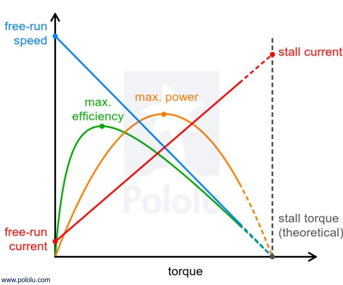

Ich habe erfolgreich bestätigt, dass 27A nicht Berg-und-16°C-Schönwetter-"safe" sind. Die 25A beim Generator ist auch mMn zu hoch per default, scheinbar höher als Werkseinstellung. Dass der Pro 2 einen 350W-Motor hat ist irgendwie auch noch ein penetranter Irrglaube. Die 25A fließen nur, wenn der Scooter die gewünschte Geschwindigkeit _nicht_ erreicht: Also beim Anfahren ganz kurz, oder am Berg eben die ganze Zeit.
Edit:
Alle Elektromotoren die ich kenne haben im Grunde dieselbe Grafik:
Beim Bergsteigen ist viel Drehmoment nötig, gleichzeitig wird der volle Strom durch den Motor gejagt und er wird langsam. Wir befinden uns im rechten Bereich der Grafik, in der danger zone: Dort ist der Motor mehr Heizung als Motor (niedrige Effizienz) und es wird verschlimmernd auch noch die maximal mögliche elektrische Heizleistung darin umgesetzt. Bei gechillter high-speed Promenadenfahrt ist es das andere Extrem: Man ist nahe der max. efficiency und der Stromverbrauch ist auch noch winzig.
Klingt schlüssig! Was sind denn Werte die du empfehlen würdest? Und bei welcher Geschwindigkeit liegt die high-speed-effizienz-zone?

Wenn man den "Gen2"-Nachbau-Motor ( https://www.uumotor.com/8-5-inch-xiaomi-mijia-electric-scooter-motor-replacement.html ) vom m365 anschaut, dann wäre das bei 85%, 800U/min, ergo 32.55 km/h bei 8.5 Zoll Reifen. Zum Original gibt es keine Charakterisierung, es wird aber wohl 5km/h niedriger sein.. Pi mal Daumen: 2/3 bis 3/4 der Leerlaufdrehzahl. Die liegt beim Original bei so 35km/h.
Zum Thema Überhitzen: Einfach mal nach 15 Minuten Berg eine Minute innehalten, den Roller abstellen und den Motor anfassen. Wenn es unangenehm heiß ist wird es kritisch. Bei meinem verbrutzeltem Motor dürften es um die 70°C außen am Rotor gewesen sein. Da der Rotor wie eine Thermoskanne den viel heißeren Stator isoliert, wird der Rotor noch eine Weile nach dem Parken immer heißer. Drum Parken und warten.
Weniger Gas verbraucht aber IMMER weniger Strom als mehr Gas, man kann also mit wenig Gas durchaus den Berg ewig lange hochkriechen. Das Problem ist nur, dass der Pro 2 meist doch Vollgas braucht. Der G30 ist da anders, der hat bei weitem mehr Drehmoment.
