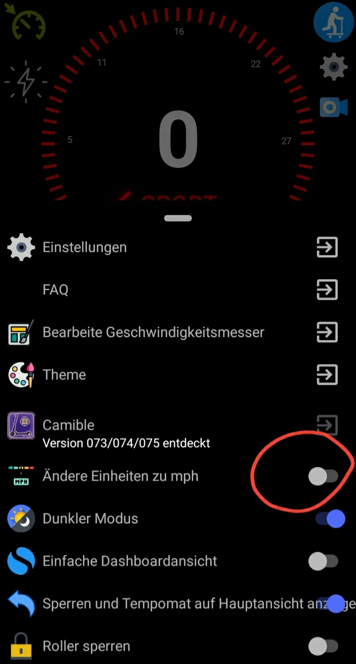

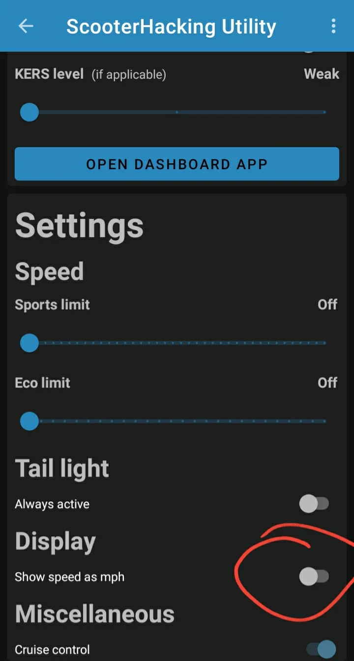

Wenn es immer noch nicht geht, dann hast Du auf MPH umgestellt. Mach dann bitte folgendes:
  • Den Knopf ON/OFF betätigen, um Dein Scooter einzuschalten
  • Dann 3 x ON/OFF
Steht als Punkt 30 unter Neuling Fragen:
Oder nutze für die Umstellung einer der Apps (SHU, m365 Dashboard zb)
Screenshot_20211126-221002_m365 Dashboard.jpgScreenshot_20211126-220900_ScooterHacking Utility.jpg

Region Change hat nichts gebracht und auf Mph ist er auch nicht.
