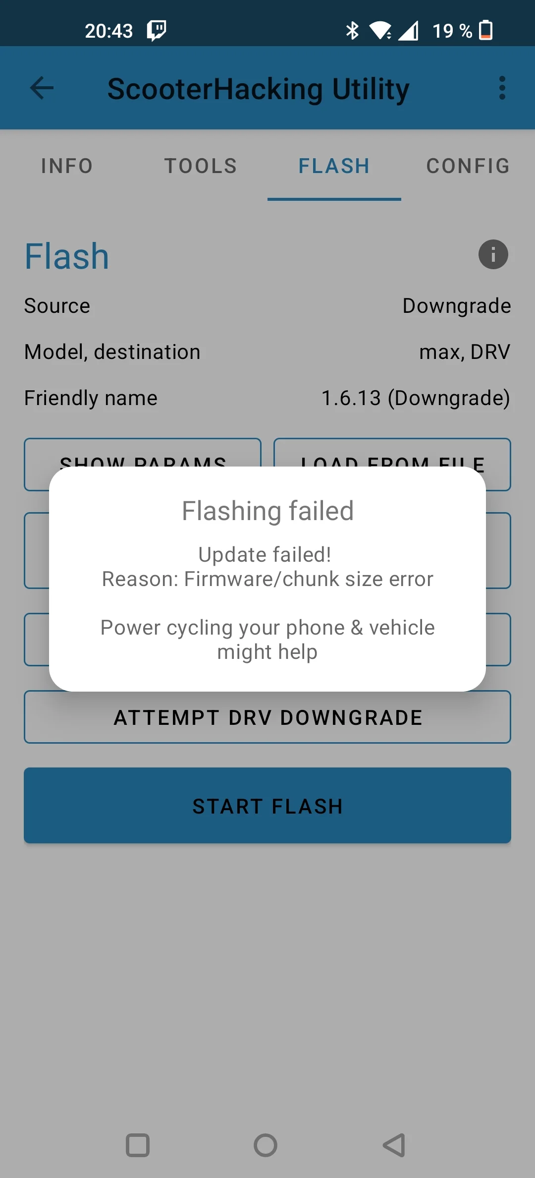

Sobald ich die SHFW auf den scooter flashe, kann ich die DRV nicht downgraden, da ein fail angezeigt wird.
Und hier steht:
Wenn ihr einen alten G30 Max v1.0 Controller mit STM32 MCU habt, muss die DRV183 vorher manuell via ST-Link downgraded werden.
Bei mir wird der STM angezeigt und so wie ich es verstehe muss ich downgraden?

Im Anhang mal ein paar Bilder.
Ich habe die SHFW auf den scooter geflasht, paar Einstellungen durchgeführt und komme im stand nicht über 31kmh, vorher waren es weit über 50kmh.
Ich verstehe nichtmal was die SHFW aussagt, vor einer Weile konnte ich noch jedes Steuergerät einzeln Flashen und konnte konfigurieren, jetzt geht's ohne SHFW 187 nicht mehr.
Wenn ich jetzt das DRV auf 1.6.13 (compat) Flashen, steht eben da das ich das STM32 verbaut habe und in die Config komme ich dann auch nemer.
Was sagen die Regionen aus? Bremst einer dieser Regionen mich aus?
Ist es die Seriennummer?
Die Seriennummer kann ich auch garnemer ändern über Custom bei Tools...

Nachdem ich die SHFW installiere, bekomme ich das DRV nicht gedowngradet über die schaltfunktion...
Es kommt ständig ein fail
Das macht ja auch keinen Sinn - die (Stock-) DRV muss gedowngradet werden, wenn sie einen Flashschutz besitzt, um DANN SHFW flashen zu können.
Ist SHFW drauf, muss man nichts mehr flashen oder downgraden, nur noch einstellen.
Da du es anscheinend ja nicht verstanden hast, nochmal der Hinweis: lesen, nicht nur überfliegen.
