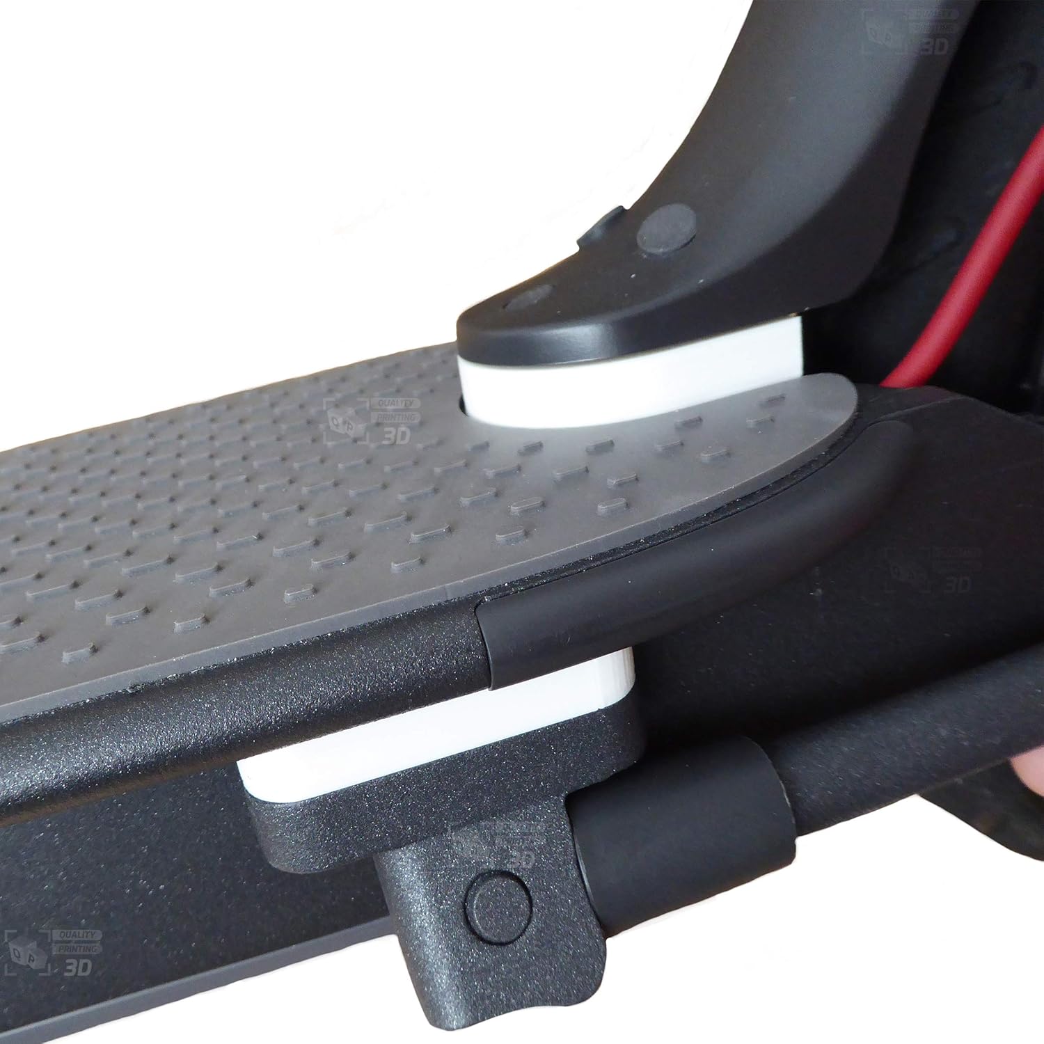

Ich habe die von hier empfohlenen 10 Zoll Reifen von xuang cheng. Das Problem ist, das die Reifen viel zu groß für den 1s sind. Die schleifen nicht nur leicht, sondern drücken sich regelrecht an den Rahmen, also. Diese "kurven" die Halterung, wo man den Stecker für das Licht befestigt, ist bereits weg, weil ich dachte das es daran liegt. Entweder mache ich was falsch, oder die Reifen sind wirklich zu groß.
Kann mir jemand helfen?

Danke für deine Antwort. Die Halterung ist schon weg es schleift halt wie gesagt an den "kruven" denke mal die müssen ja dran bleiben, zur Stabilität.
Was meinst du denn mit umsetzen?
Jetzt weiß ich was du meins. Da brauche ich nichts umsetzen, habe ein blech für 10 Zoll Rädern. Da werden die Halterungen anders befestigt. Es schleift nur an diesen kurven, und das lässt sich nicht beheben. Ich kann das Rad richten, aber sobald ich die Schrauben festziehe, geht der Reifen immer in eine andere Position
