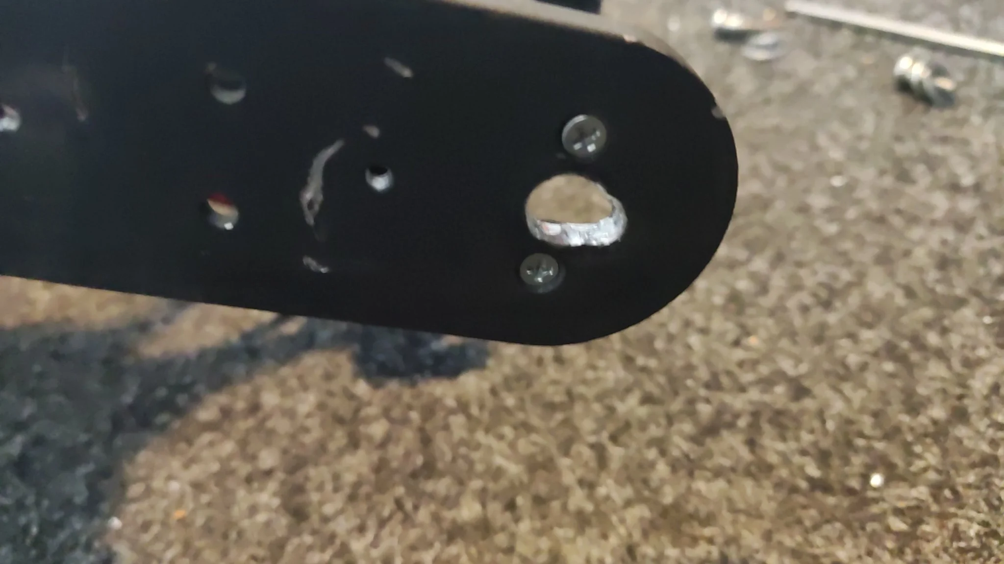

Servus,o
Doch das geht,ich hatte die gleichen Probleme wie du beim Einbau. Vorne ging es ohne Probleme mit 4bar,ohne das dass Schutzblech schleift. Hinten war am Anfang eine Katastrophe,bis ich dan die aufnahmebohrung für die hinterradschrauben um 2mm nach hinten gesetzt habe.dann klappt das auch mit 4 Bar uf dem Reifen. Ohne versetzen der Bohrung wird das aber auch nix.
Das einzige was bei mir auch nicht passte,ist der schutzblechhalter,der war für die tonne
Servus,o
Hast du Fotos vom Umbau ..?
Nein leider nicht,ich war erst mal froh das ich den Mist dann hin bekommen hab.
Was ich allerdings auch weg fräsen musste waren die 2 gewindebohrungen für die Steckeraufnahme des rücklichts. Ich dachte mir nur das ich den Rahmen nicht Anfeile und bin daher mit den aufnahmebohrungen für das Hinterrad um die 2mm nach hinten gegangen.es Reich auch wenn du das Loch von 8mm auf 9,5mm aufbohrst.neuwrdings fahre ich mit 3,3bar bei 100kg,läuft gut und es schleift nix.

Also damit sind die Löcher im Rahmen gemeint, wo die Schrauben des hinterrades Deich durch kommen, oder?
Das hatte ich tatsächlich auch schon überlegt, wüsste aber nicht, ob das wirklich eine gute Idee ist, wenn die Löcher breiter sind wegen des Gewichts.

Vielen Dank für deinen Tipp. Nur wegen deinem Post habe ich es nochmal gewagt, und meinen Roller bzw Hinterrad und blech auseinander geschraubt. Ich kann dir xuang cheng Reifen jetzt auf 4 bar nutzen, ohne das es schleift. Vielen Dank nochmals. Endlich bin ich die Wanda Reifen los
Das halte ich auf jeden Fall besser, wie die vorderen streben weg zu flexen….
Aber wie verhindert ihr, das das Rad nach vorne rutscht…?
Nur kräftig festziehen 🙈…?

Habe die jetzt auch auf dem pro 2 drauf gemacht. Selbes Ergebnis. Die Reifen sind nicht für die xiaomi Scooter. Ohne bohren klappt da nix
Reaktionen: S1m0n
Du musst nur die Halterung für den Stecker ein kleines bisschen feilen und das Rücklicht Kabel etwas anders verlegen. Strukturell muss nichts weg.
