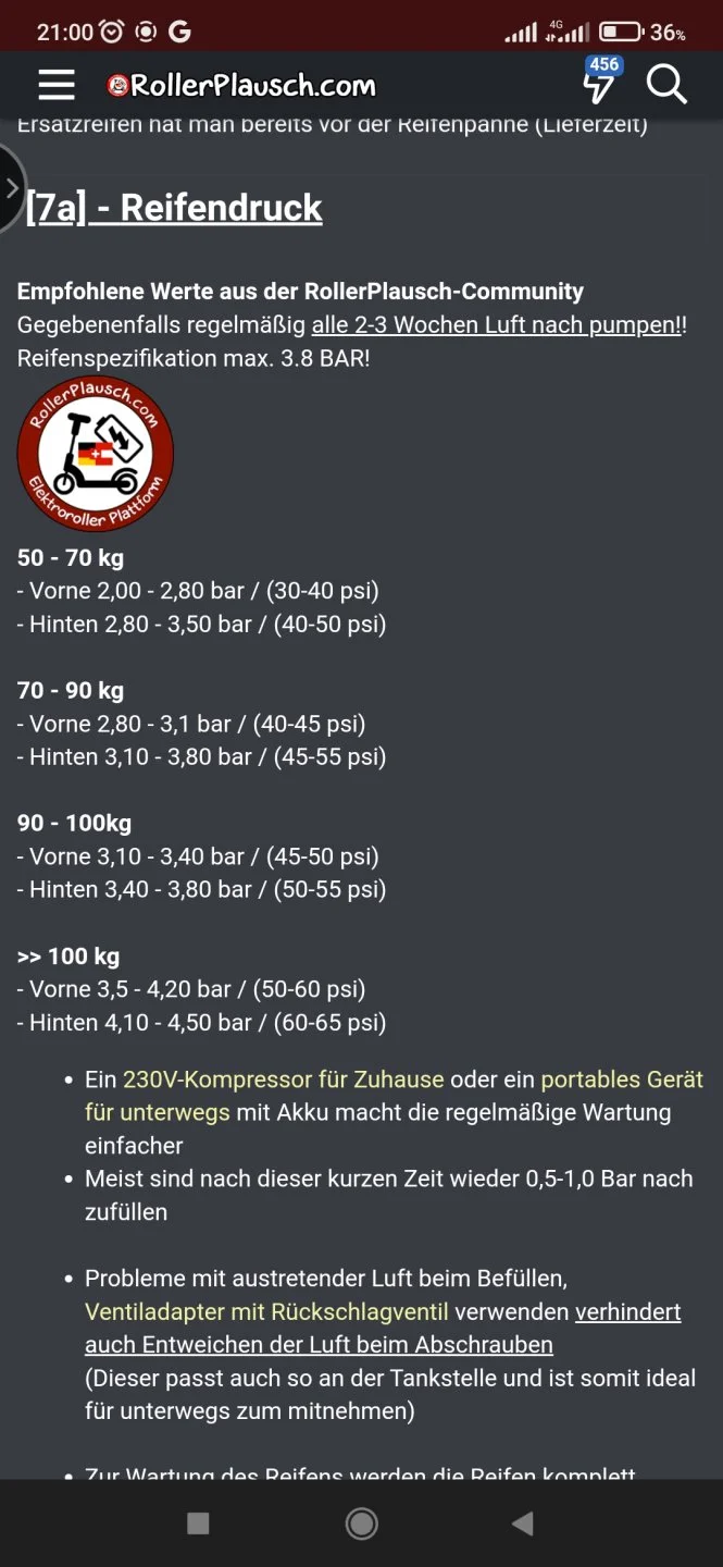

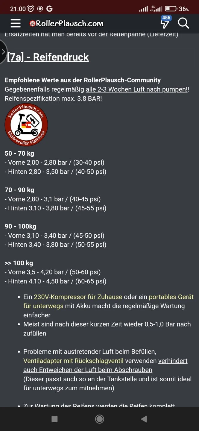

Ja, 3 Bar sollten genug sein.
Bei über 100kg...... Würde ich mal 3.5 bar machen vorne....
