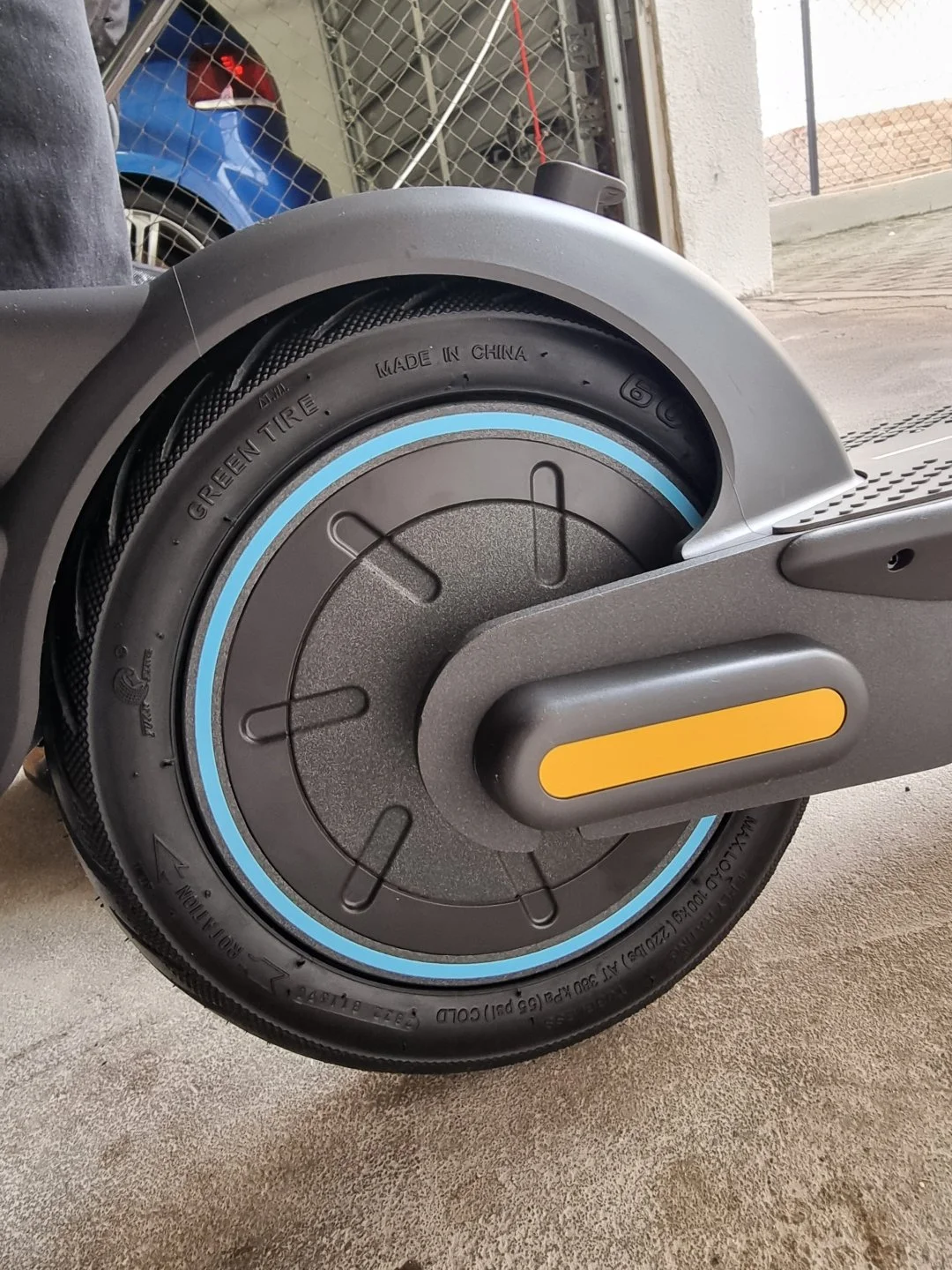

Hast du denn den neuen Motor?? Das ist meines Wissens an einer geänderten Abdeckung erkennbar. Zeig uns hier doch mal ein oder zwei Fotos deines Hinterrades. Du schreibst ja, dass du dir zur Sicherheit einen gebrauchten G30D geholt hast, also einen kompletten gebrauchten Roller, oder? Anhand der Seriennummer kannst du erkennen aus welcher Woche aus welchem Jahr der Roller ist. Wenn der Roller bereits 3-4 Monate oder mehr auf dem Buckel hat, glaube ich nicht, dass du den neuen Motor hast.
Wie alt ist dein Gebrauchter?
Es handelt sich um ja um den G30D2.Habe ihn von einen Händler als Rücklaufer gekauft.
Ich Check dann später die Seriennummer und mache dann gleich Fotos

So jetzt habe ich es geschafft Fotos zu machen.
Und auch nochmal die Kompletten Daten via SHU auszulesen.
Dürfte wohl die neuste Version sein oder?
Das ist kein CST Reifen wie bei den alten Motoren verbaut wurde.
Obwohl die Felge den Anschein macht das es noch ein alter Motor ist, besteht die Gefahr das es ein neuer Motor ist.
Fängt deine Seriennummer mit N4GEX an ?
Das ist kein neuer Motor, das ist ganz normaller Motor nur für Neuen Controller. Neuer schaut anders aus.
Bereifung spiel da keine rolle, neuer schuat wie bei dem F-Model aus.
