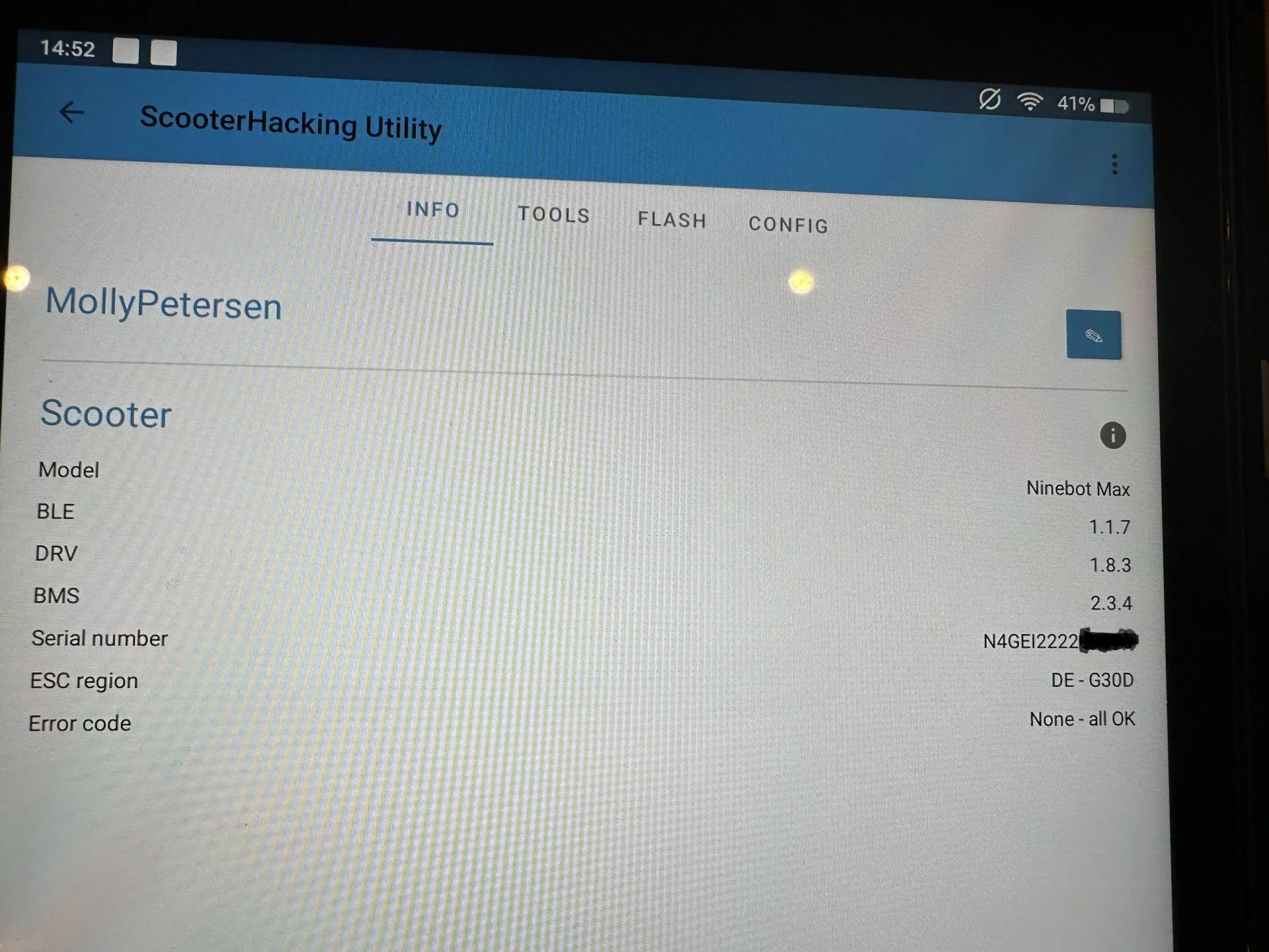

Ich hab mal geschaut. Ich bin dann wohl erstmal raus und warte bis es eventuell bald möglich ist die DRV 1.8.3 per SHU downzugraden. Schade
Ich hab mal geschaut. Ich bin dann wohl erstmal raus und warte bis es eventuell bald möglich ist die DRV 1.8.3 per SHU downzugraden. SchadeAnhang anzeigen 39854
Auf absehbare Zeit wird das wohl nicht möglich sein.
Wenn du den alten Controller hast, ist ein einfaches downgrade via stlink möglich. Anleitungen findest du in den stickies. Ich biete das auch an. Völlig kostenlos, wenn Versand notwendig ist müsste nur dieser übernommen werden. Ansonsten findest du auch weitere jungs/Mädels im Rollerplauscher hilft Rollerplauscher die das anbieten, besitzt du bereits den neuen Controller hilft nur ein chipswap. VooDooShamane VooDooShamane hat da eine super Anleitung zu verfasst und bietet dies auch an zu übernehmen.
Die BLE 1.1.7 kannst du mit der SHU bereits downgraden. Dafür einfach in der app auf Flash, load from repo und dann die 1.1.7compat auswählen. Anschließend kannst du die 1.1.4 auswählen.
Reaktionen: skopru und Malte3003
Das wird aber höchstwahrscheinlich nie möglich sein. Der ursprünglich ESC-Typ muß halt per ST-LINK downgegradet werden und für den G30_New Generation_v1.1 gibt es die Möglichkeit mit dem Chip - swap. Beim alten G30-Controller-Typ wird mittlerweile oft sogar die Leiterpkatte mit Epoxidharz azsgegossen. Dabei kannst du dann auch die ST-LINK-Programmierung mit den Nadelkontakten vergessen. Ein Austausch defekter Bauteile natürlich auch. Es wird also nicht einfacher.
