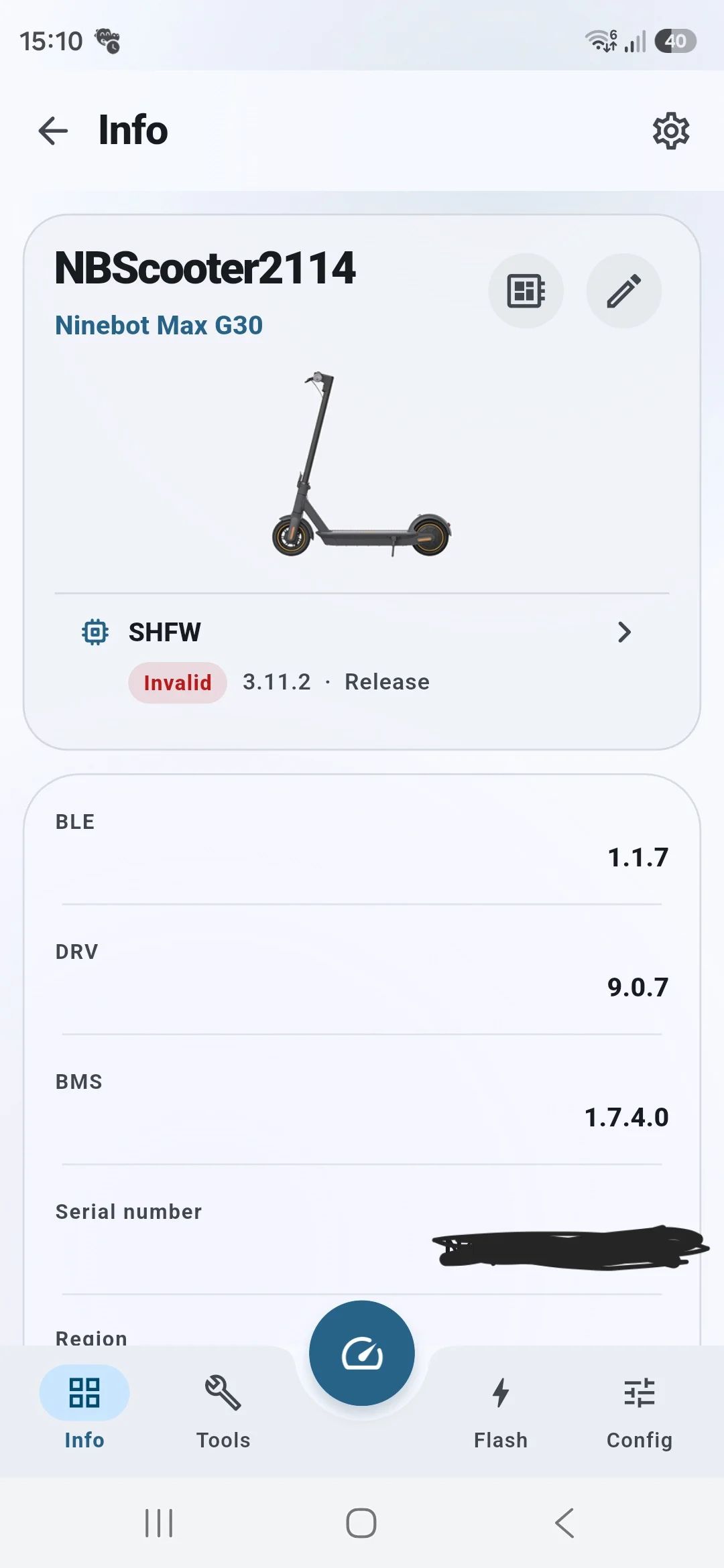

Ja, hast recht. Hätte ich schreiben sollen. Bin auf Android 17 mit Pixel 9. App habe ich sauber deinstalliert. Cache und daten hab ich vor deinstallation manuell gelöscht.
Also ich kann jede beliebige Version installieren, die Meldung mit dem Build muss man halt gekonnt ignorieren 🙃. Wichtig: SHFW muss vorher vom Scooter runter, also erst:
flash>load from repo >drv.
Alle Versionen von SHU findest du hier:
