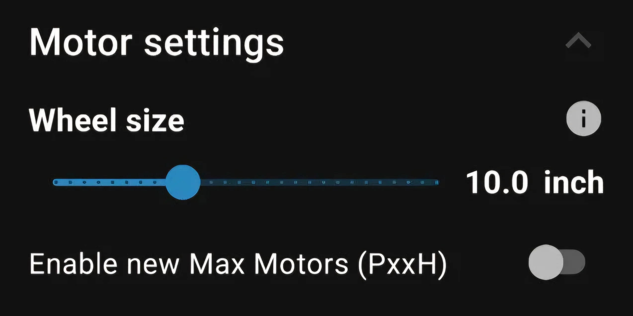

Liebe Community,
ich bin am verzweifeln ;(
SHFW installiert, Profile mit Curves belegt. Scooter beschleunigt einfach nicht. Wenn ich auf Stock flashe dann fährt er. Profil 1 unbenannt auf Speed. In den Drive Mods (Eco,Sport usw) natürlich Curves ebenfalls belegt
Was mache ich falsch? Firmware funktioniert weil im Stillstand die Batterieanzeige angezeigt wird und beim bewegen die km/h. oder wenn ich die Helligkeit vom Rücklicht einstelle
Vielleicht überlese ich im Tutorial etwas..

Das ist so. Deine falsche Seriennummer (ich tippe mal auf die golden Serial) bringt außer Problemen gar nichts.
Die fünfte Stelle (X) sagt der Firmware nämlich normalerweise, daß dein Scooter den neuen Motor verbaut hat.
Reaktionen: mstermind
Danke wie erwartet fährt er nun :) Werde nun die originale Seriennummer setzen und mich mit den Settings spielen.
