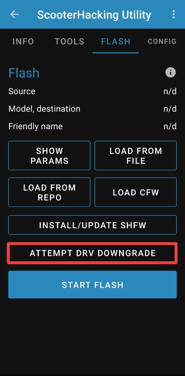

Hi, vor der ersten Fahrt musste ich zwangsläufig den Scooter mit der Segeay App aktivieren. Die Aktivierung konnte man aber erst durchführen, wenn man bei dem Scooter die neusten Updates zugelassen hat... die könnte aus September oder Juni laut Gemini stammen...
Sind die Updates so alt, dass die VPN Methode da noch funktioniert? Hat jemand Erfahrung damit?

Vorsicht hindert mich, kein Bedarf daran 900€ zu verbrennen. Am Ende geht gar nichts mehr und ich bleibe auf den Kosten sitzen.
Das waren ja die offiziellen Updates von Segway.
was macht man eigentlich, wenn man mehr als einen scooter besitzt? 😁
Ist doch OK sich vorher schlau zu machen und zu fragen bevor er in den downgrade sackgasse gerät.
Ohwe, ich sehe er hat ja wirklich geflasht 🙃
Ich musste die offiziellen Updates ziehen sonst hätte ich ihn nicht aktiviert bekommen.

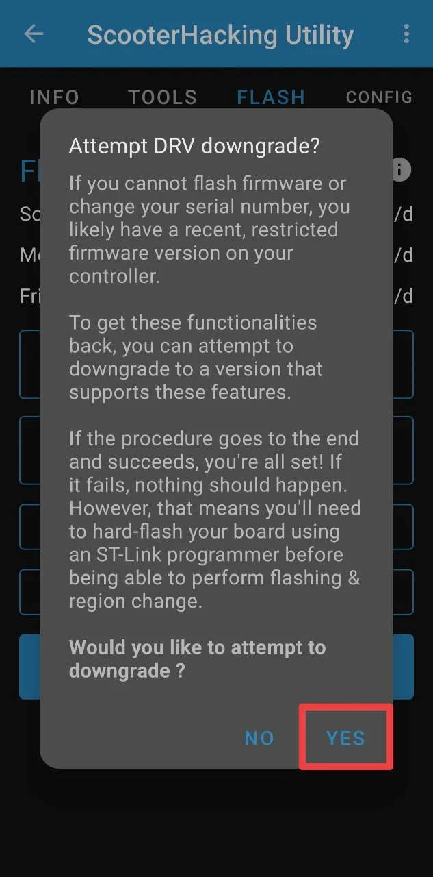

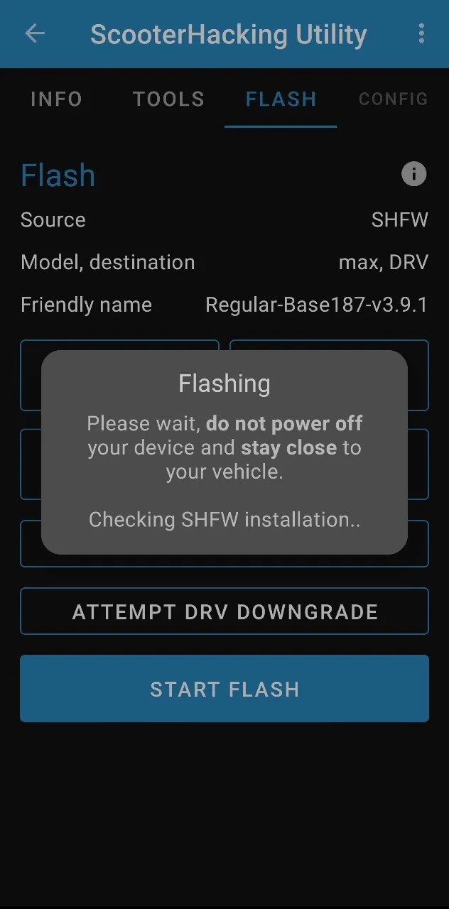

SHU v2.6.1 kann bei den G30 Max Scootern nur bis DRV173 (egal welcher Controller) eine SHFW oder andere DRV's flashen.
Ab einer DRV183 (oder DRV1.7.13 je nach App angezeigt) und aufwärts kann der Controller nicht mehr per App (Bluetooth) geflasht werden.
Denn die DRV183 besitzt einen bis dato ungeknackten Flash-Schutz!
Wenn ihr einen alten G30 Max v1.0 Controller mit STM32 MCU habt, muss die DRV183 vorher manuell via ST-Link downgraded werden.
Habt ihr einen neuen G30_New Generation_v1.1 Controller mit AT32 MCU habt, muss die DRV183 vorher manuell via ST-Link downgraded werden.
Eine weitere Methode wäre der Tausch der AT32 MCU gegen eine STM32 MCU.
Hierbei spricht man dann von dem sogenannten ->Chip-Swap<- .

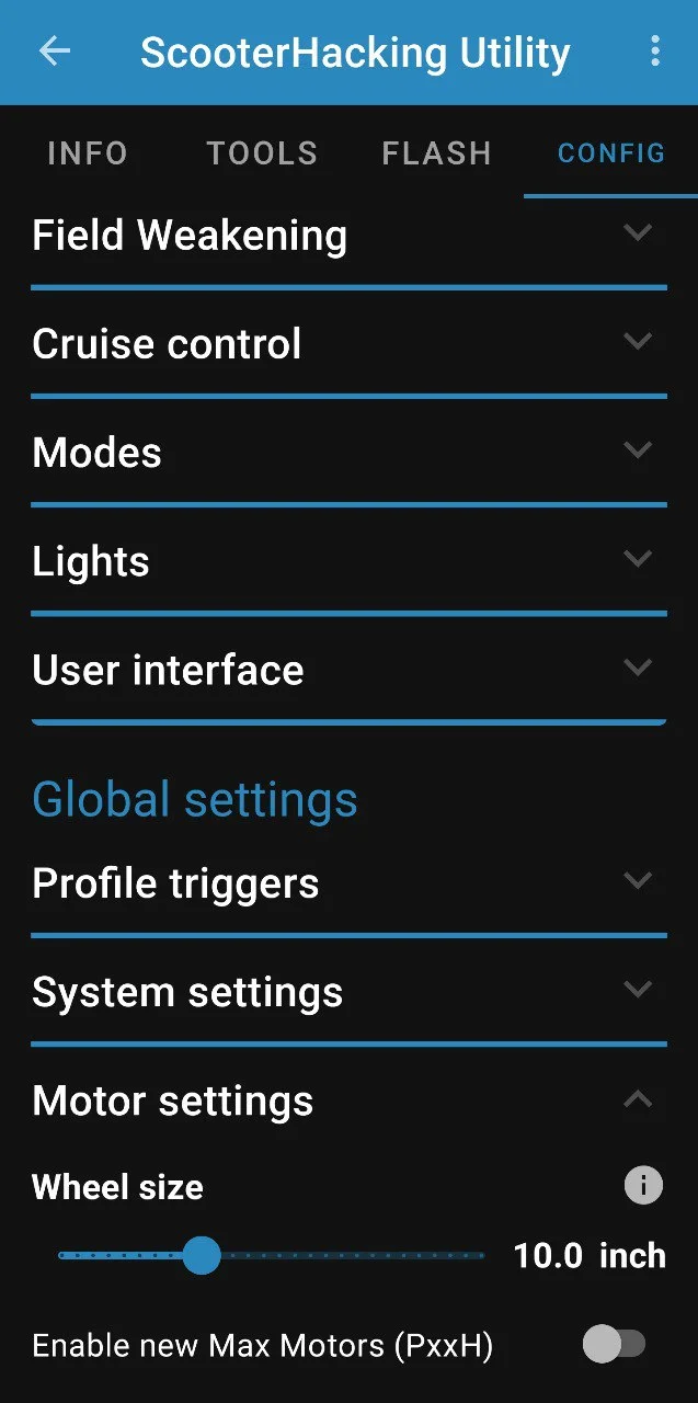

Bevor ihr das Downgrade macht, solltet ihr euch zusätzlich sicher sein, welchen Motortyp ihr am Roller verbaut habt.
Der neue Motor (PADH/PAAH 122) ist nicht mit der Firmware-Version (Regular-Base173) kompatibel.
Dazu bitte die Regular-Base187 auswählen.
Wenn ihr den PADH122-Motor nutzen wollt, müssen die ersten fünf Stellen der Seriennummer wie folgt aussehen:

Falls beim G30/D eine restriktive DRV 1.7.x installiert ist geschieht das über die aktuelle SHU-App (v 2.6.1) in zwei einfachen Schritten:
Anhang anzeigen 61923Anhang anzeigen 61924
Beim Fehlschlag bleibt eurer Roller immer noch funktionstüchtig.
Generell sind alle DRV-Versionen unter 1.8.3 und BLE-Versionen <1.1.7 beim Ninebot Max ohne Einschränkungen mit dieser Anleitung kompatibel.
Falls nicht, bitte zusätzlich "BLE" herabsetzen, danke. Mehr dazu hier.
Falls ihr es euch nicht zutraut bei 1.7.3+> (Darüber) "downzugraden", könnt ihr die Hilfe anderer wahrnehmen.

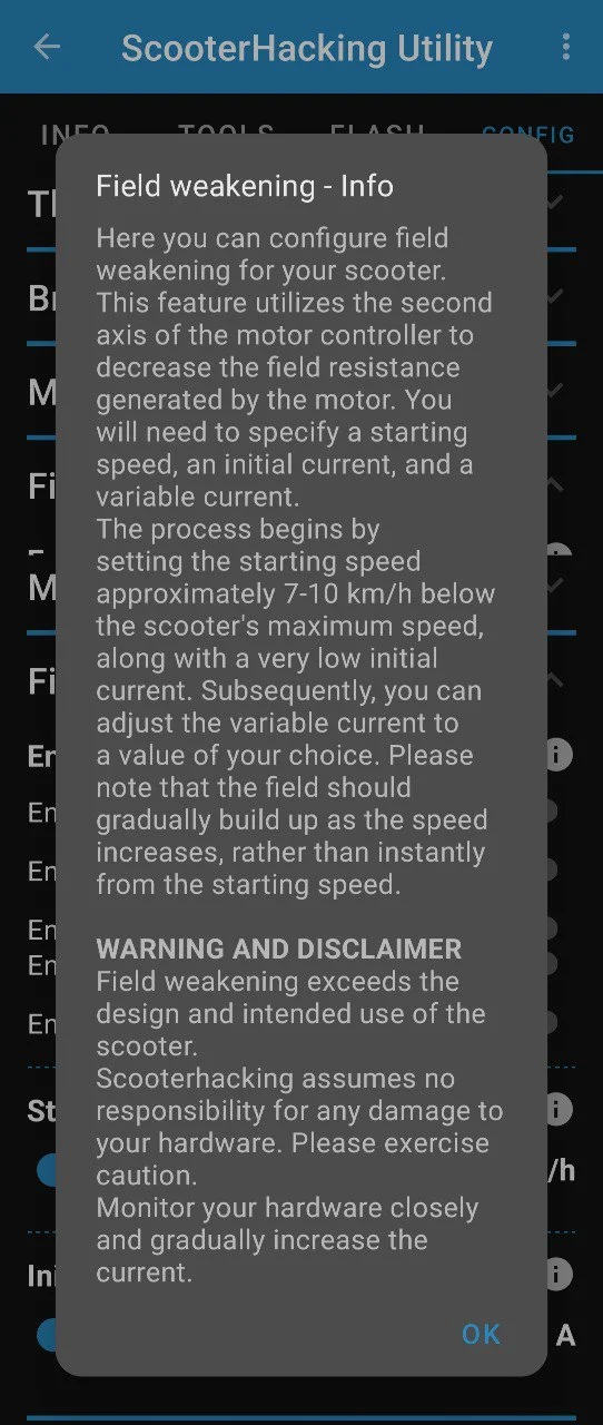

  • SHFW = Scooter Hacking FirmWare = mod. Betriebssoftware mit Möglichkeit von Echtzeiteinstellungen (on-the-fly)

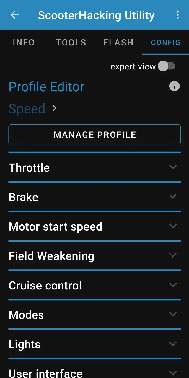

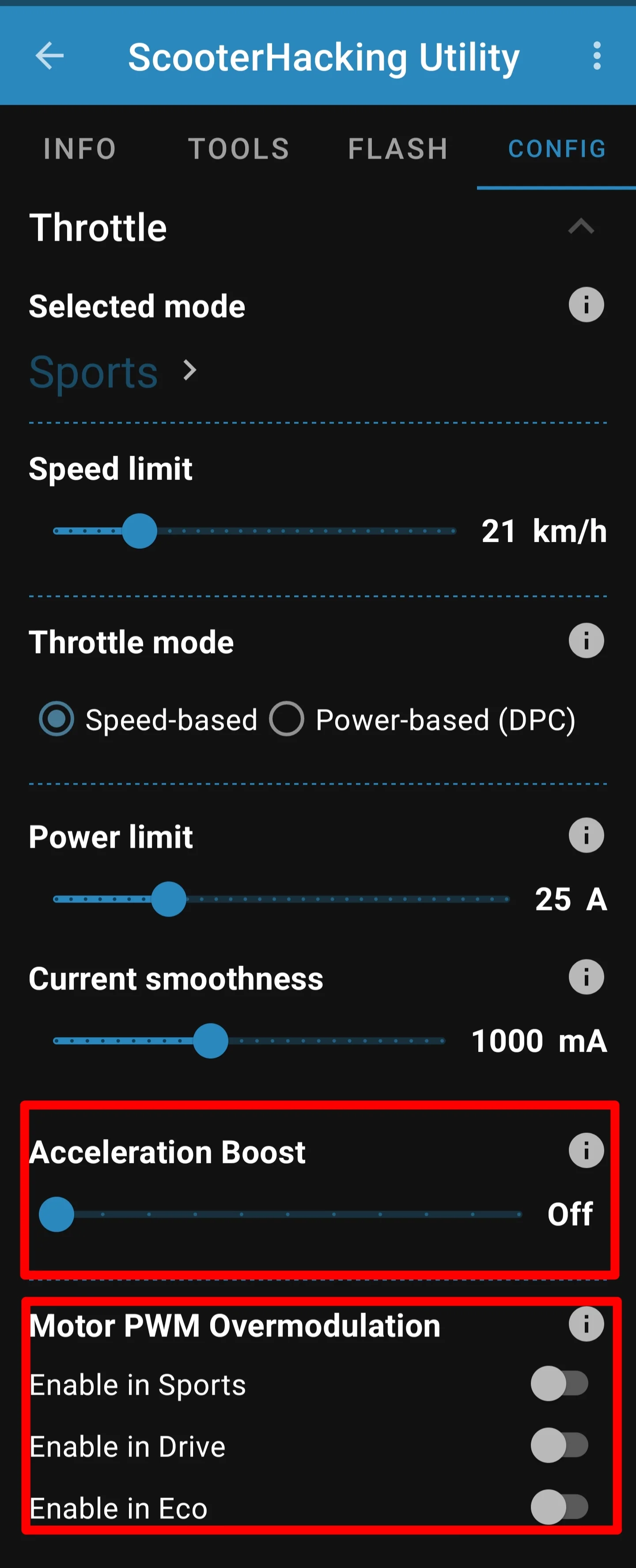

Wir beschäftigen uns mit der SHFW, die über SHU verfügbar ist. Die App, sowohl auch die Firmware wurde von den Kollegen von ScooterHacking bereitgestellt.
Deren Arbeit ist sehenswert, ihr könnte gerne den Mitwirkenden einen Kaffee spendieren. Sie werden sich bestimmt freuen!
Diese Anleitung basiert auf bereits bestehendes Grundwissen von dieser Anleitung (MAX-Anleitung) sowohl auch ebenfalls dieser App (SHU).
Nachdem ihr euch beides durchgelesen habt, können wir uns nun weiter mit der Thematik rund um SHFW befassen und was diese anders macht als die vorherigen üblichen CFW-Generatoren:
  • Es werden keine einzelnen Dateien heruntergeladen und auf dem Handy abgespeichert und dann geflasht. Dies ist so, da SHU die SHFW aus einer Cloud von ScooterHacking bezieht und diese herunterladet. Ihr müsst nur tippen, mehr nicht.​

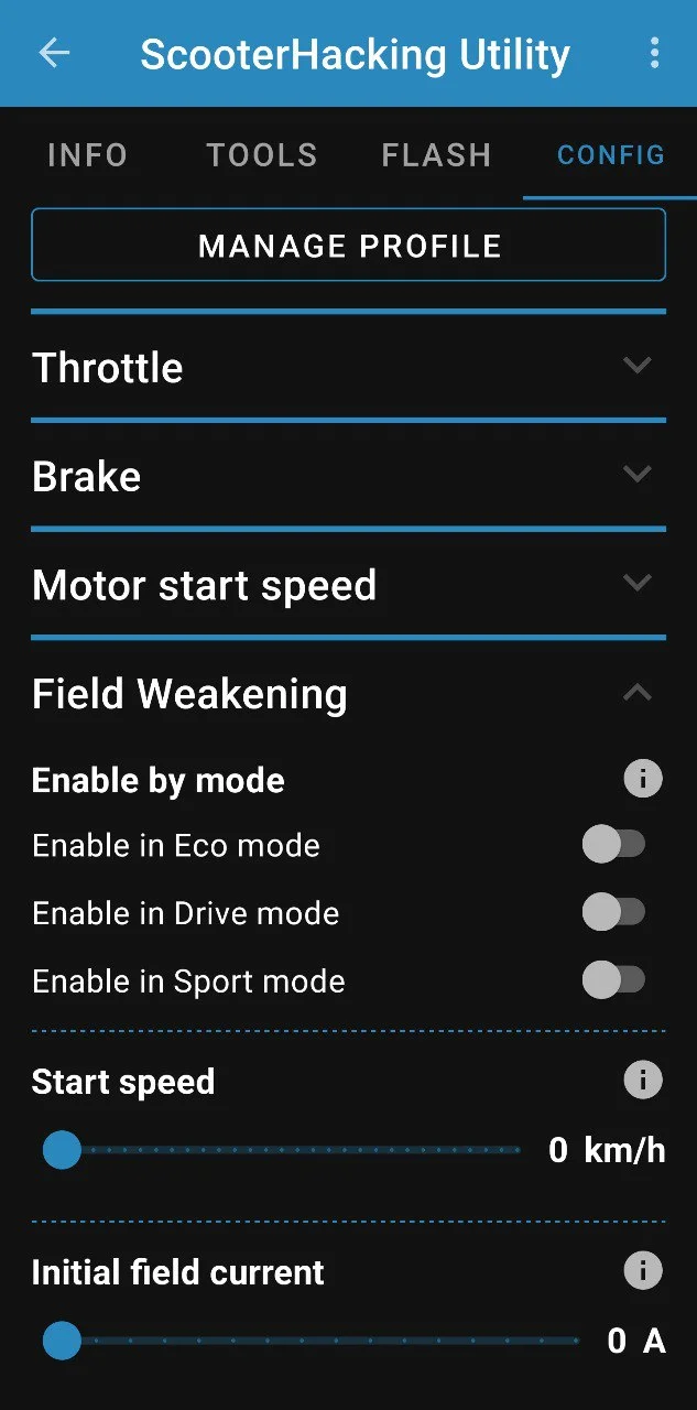

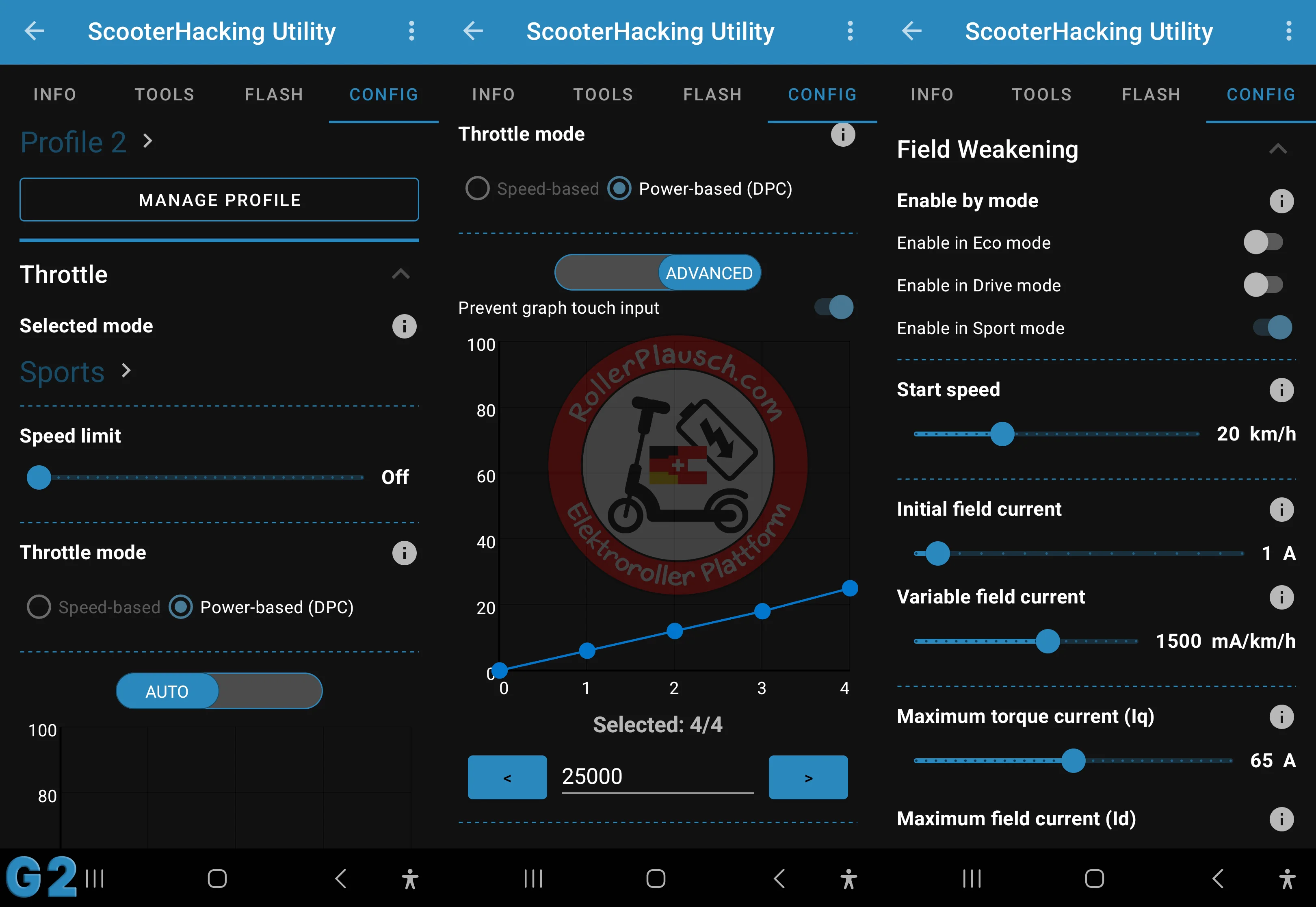

  • Alle neuen Einstellungen müssen ab sofort nicht mehr, wie zuvor über eine CFW auf den Scooter geflasht werden.
    Ihr ändert die Einstellungen auf der SHU-App auf eurem Android-Gerät und diese werden unmittelbar (in Echtzeit) an die SHFW zum Scooter übermittelt.​

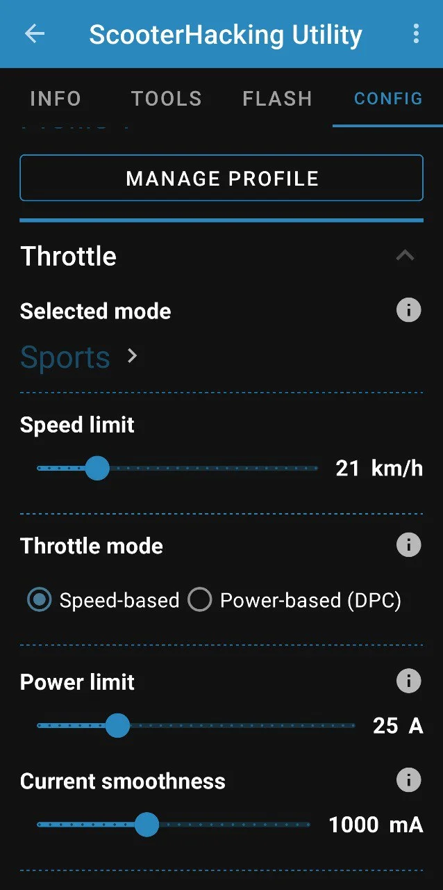

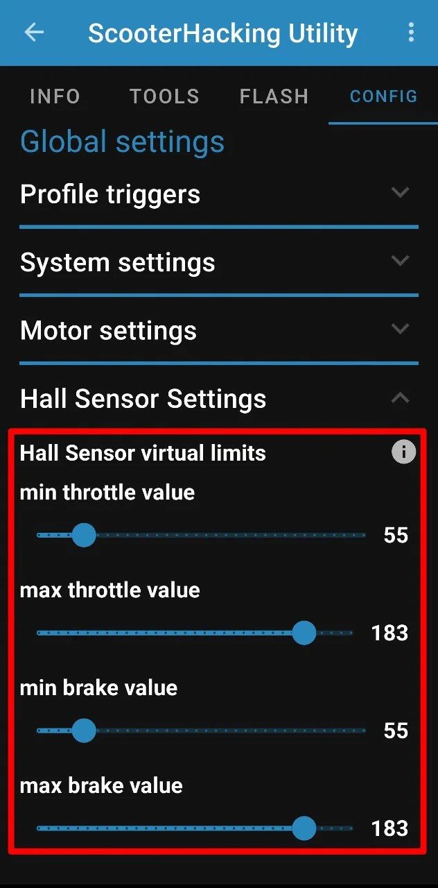

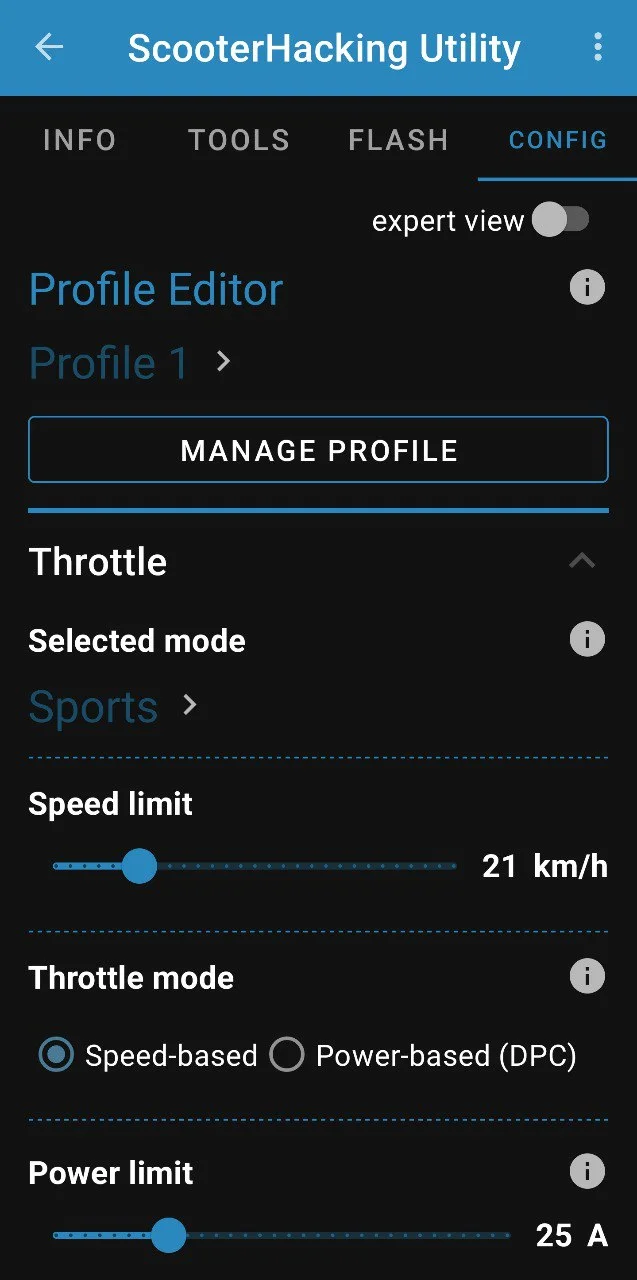

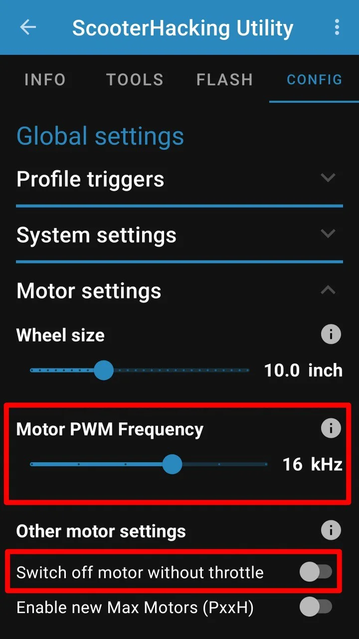

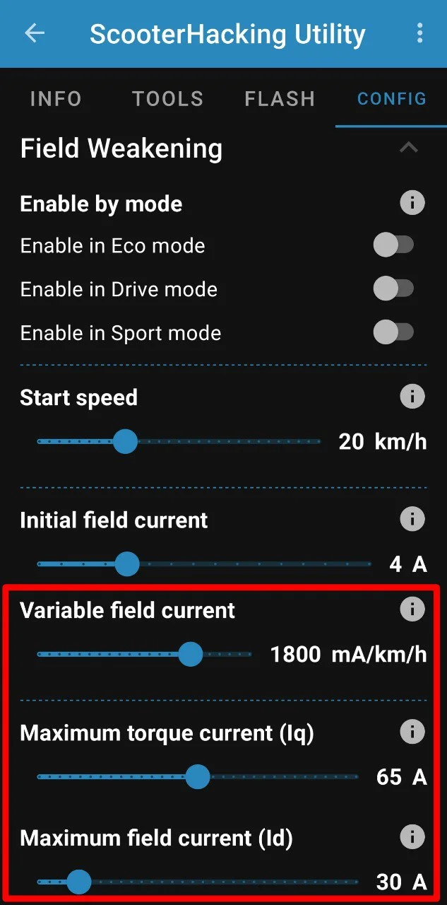

  • Die Ampere sind nun "echte" Ampere und keine ungefähren Angaben von Ampere-Werten. Werden 25A eingestellt sind es 25A. Nicht mehr oder weniger, wie vorher gehabt. Dies hat den Vorteil, dass Ihr nun mehr Anzug habt. Es werden max. 32A empfohlen, da die Kabel nur so viel nominell aushalten.​
  • Im folgenden Bild sind die Phasenstecker des Motors zu erkennen, die aufgrund einer zu hohen thermischen Belastung geschmolzen sind.
    phasenstecker-png.13795
    Daher unser ausdrücklicher Appell an euch, niemals bei den Ampere-Werten übertreiben!
  • Die Spitzenleistung bei SHFW beträgt dauerhaft 65A. (Current-Limit) Bei 48V/13S werden, wie in der Anleitung empfohlen, max. 27A eingestellt.
  • Die Stecker können durch das Löten auf MT60 o. auf XT150 aufgerüstet werden. Die MT60 halten 30A nominell und 60A Spitze aus, die XT150 60A nominell und 150A Spitze aus. Das heißt jedenfalls nicht, dass ihr gleich mit den Werten übertreiben könnt, dafür immer auf die empfohlenen Werte zurückgreifen, um Schäden zu vermeiden.​
  • Wer auf der sicheren Seite sein will, dann:
    36V: Einen Wert zwischen 25A und max. 30A einstellen.
    48V/13S: einen Wert von 21A und max. 24A einstellen.
    E-Serie: Einen Wert von 20A einstellen. Die Original-Firmware nutzt diesen Wert.
    Nutzer der SHFW auf den "sehr ähnlichen" ESx-Modelle nutzen hier lt. Developer Werte bis 27-28A. Ob die anderen Komponenten der E-Serie höhere Stromstärken schadlos überstehen, ist uns leider nicht bekannt.
    Ihr seid selbst für die Werte verantwortlich, die ihr im Endeffekt einstellt.

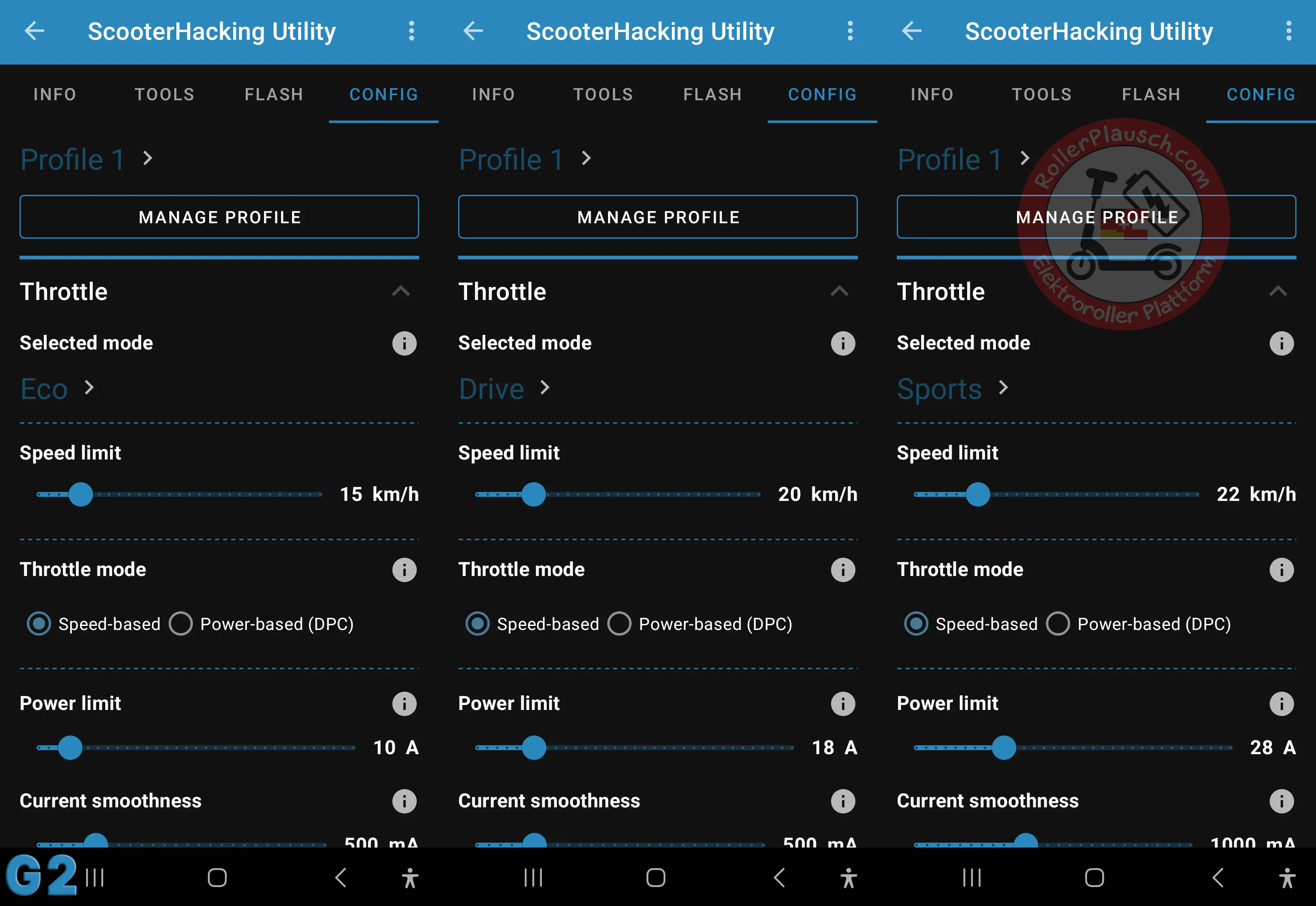

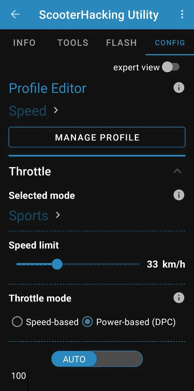

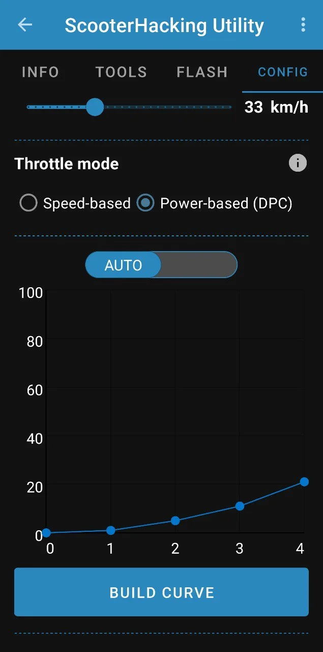

  • SHFW funktioniert auf DPC (Direct-Power-Control) o. Speed-Based (Geschwindigkeiten-basiert) und ihr könnt Kurven in vier Schritten einstellen. Diese können linear o. quadratisch sein, wie ihr wollt.​
  • Bei SHFW wurde KERS komplett entfernt. Dies schont den Controller und sorgt dafür, dass ihr euren Controller nicht aus Versehen beim Bergabbremsen o. anders kaputt macht. Wenn ihr dennoch Regenerierung feststellen könnt, kommt es vom Leerlauf. Dieser Wert ist im Wesentlichen gering und nicht gefährlich. Falls ihr dennoch KERS behalten wollt, dann bleibt bei der alten CFW der MAX-Anleitung. Ihr könnt jederzeit downgraden.​
  • Bitte behaltet noch im Kopf, dass diese CFW bzw. App nicht immer fehlerfrei ist, wo sich der Entwickler Feedback wünscht. Diese könnt Ihr hier auf Englisch bei Telegram oder im Discord schreiben im #SHFW-Kanal (FW) / #Utility (App), soweit ein Bug, der noch nicht bekannt ist, entdeckt wurde.​

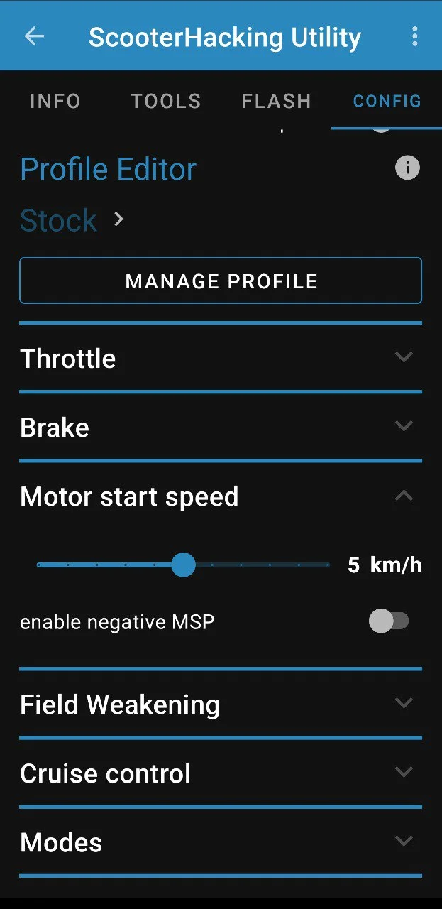

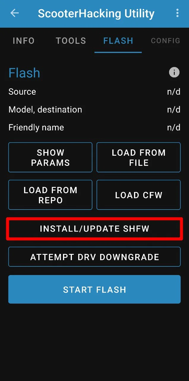

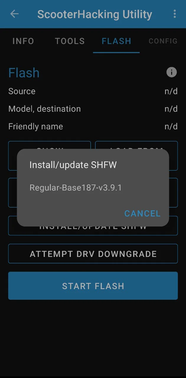

1. Installation der SHFW

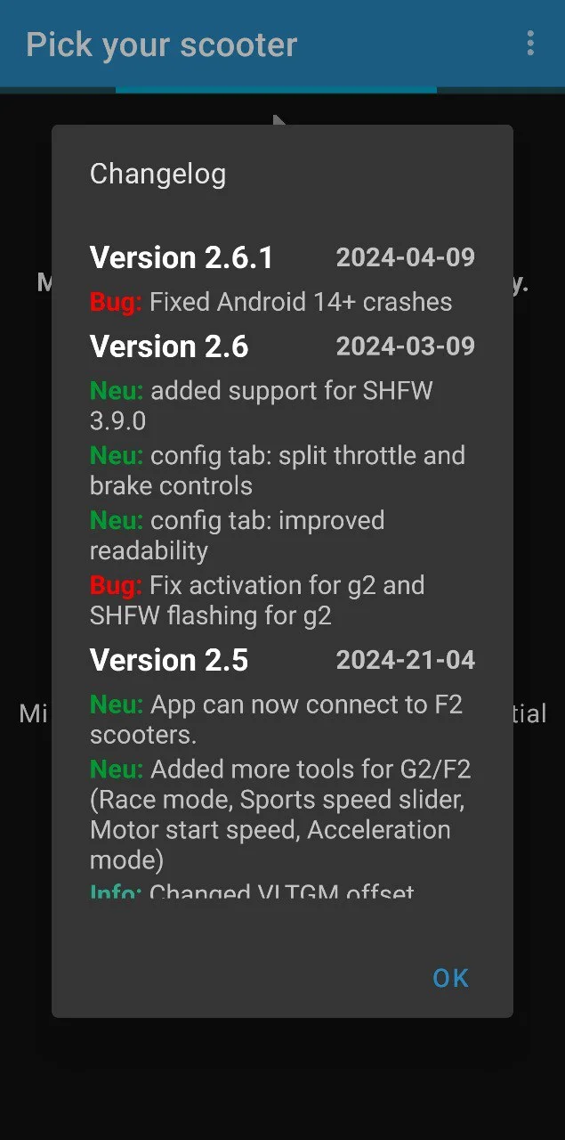

Zuerst stellen wir mal sicher, dass ihr die richtige SHU-Version auf eurem Android-Gerät installiert habt.
Ab der =>Version v2.6.1<= könnt ihr nach diesem Tutorial arbeiten.
Stellt sicher, dass ihr die App nur über den offiziellen Link unter https://utility.cfw.sh herunterladet.
Anhang anzeigen 61892Anhang anzeigen 61890Anhang anzeigen 61766Anhang anzeigen 61767

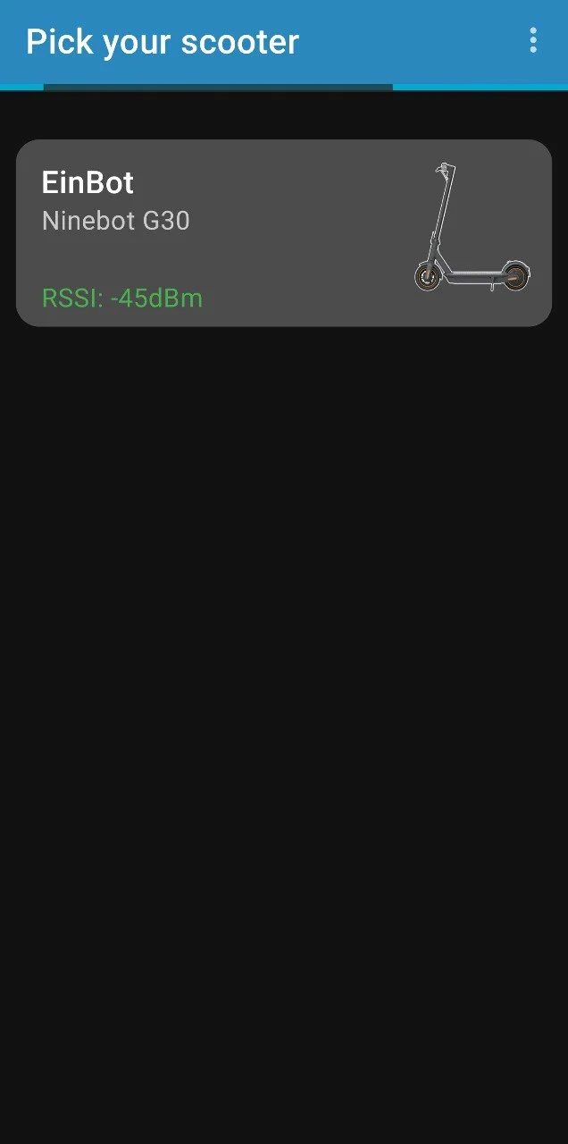

Nun stellt ihr wie gewohnt eine Verbindung mit eurem Scooter her (in diesem Fall ein G30D).

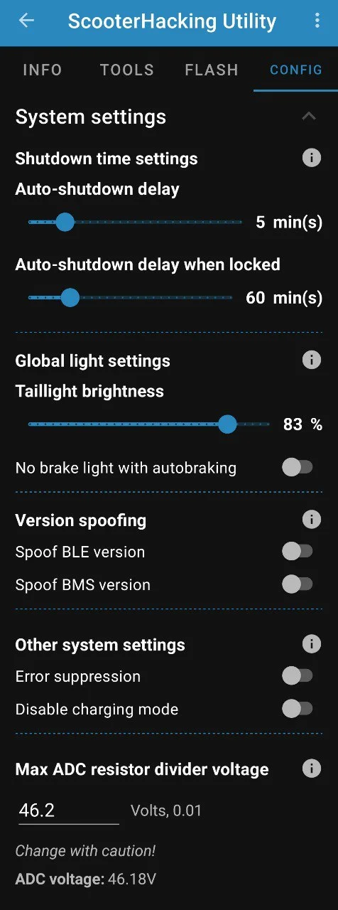

Die SHU hat einen neuen Menüpunkt "CONFIG" erhalten. Wenn man diesen Menüpunkt nun im Scooter-Serienzustand ansteuert,
erkennt die App automatisch, dass ihr noch keine SHFW auf eurem Scooter habt, und schlägt euch vor diese nun zu installieren/upzudaten.

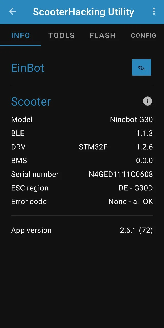

Die hier dargestellten FW-Versionen BLE1.1.3 und DRV1.2.6 und BMS 0.0.0 sind meine Versionen.
Es wird keine BMS-Version bei mir angezeigt, da ich einen Akku eines Drittanbieters nutze. Eure muss nicht zwingend mit meiner übereinstimmen.
Falls ihr die Versionsnummern 1.7.3+ bei DRV o. 1.1.7+ BLE (vielleicht durch ein Update mit der Ninebot-App) auf eurem Scooter habt, solltet ihr zuerst den Scooter downgraden.
Das geschieht mit der neusten SHU in der Regel automatisch. Man bekommt einen Hinweis auf die restriktive OFW
und die Downgrade-Option dazu angezeigt. Man kann aber auch nach =>diesem Tutorial<= manuell das Downgrade durchführen.

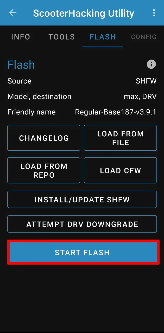

Hier steht eine Version zur Auswahl, die auf DRV187-Version basiert:
Regular-Base187-v3.9.1 = DRV1.8.7
Nehmt die aufgelistete Version diese wird dann in den Flash-Dialog übernommen.
Die Anzeige wechselt jetzt von "n/d" auf die von euch angewählte SHFW-Version.
Anhang anzeigen 61769Anhang anzeigen 61770Anhang anzeigen 61771Anhang anzeigen 61772

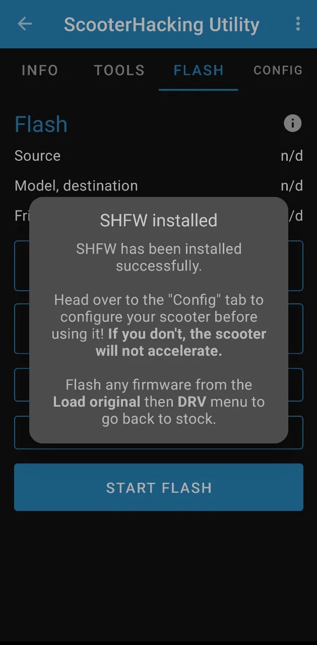

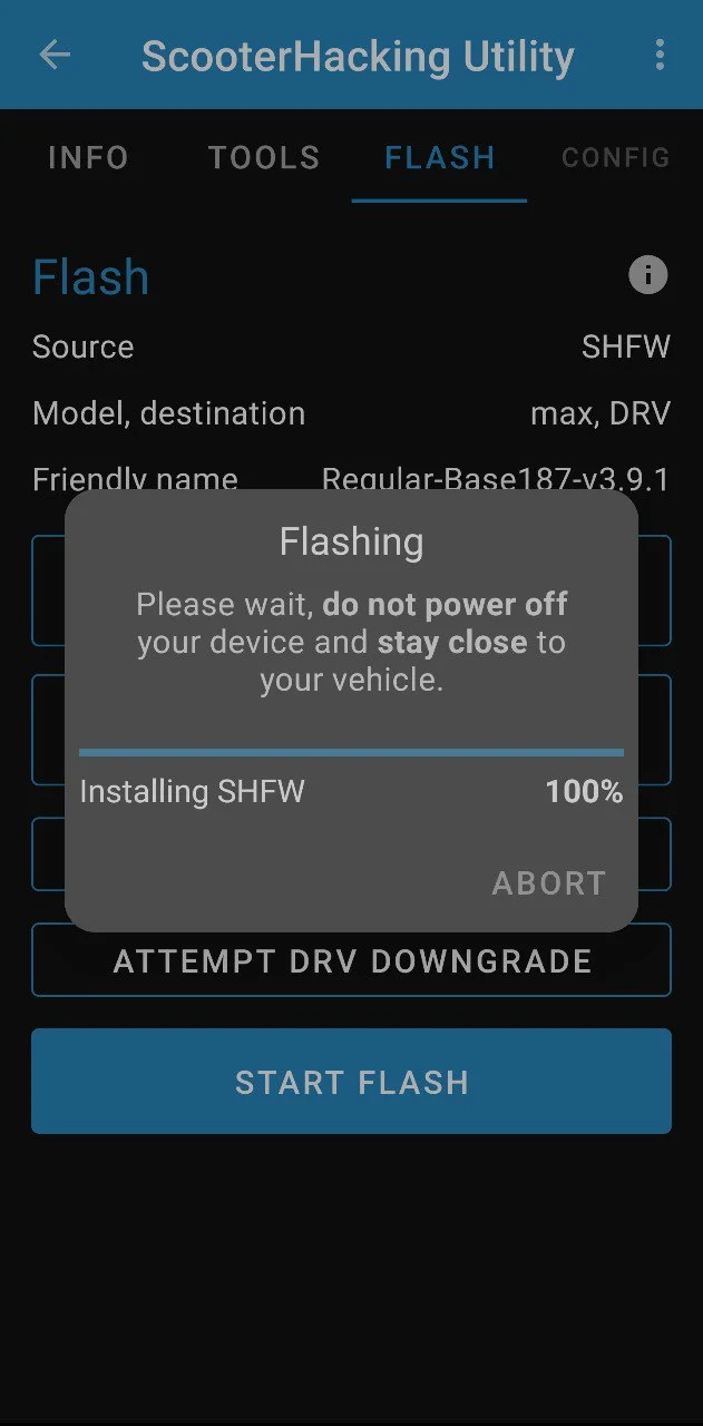

Wenn eure Auswahl so stimmt, betätigt ihr den Button "START FLASH" und die SHFW wird auf den Scooter geflasht.
Dabei unbedingt in unmittelbarer Nähe des Fahrzeugs bleiben bis der Flashvorgang abgeschlossen ist (100%).
Anschließend überprüft SHU die SHFW-Installation und meldet im Idealfall "SHFW installed successfully".
Herzlichen Glückwunsch! Ab sofort könnt ihr über das "CONFIG" Menü euren Scooter in Echtzeit einstellen.

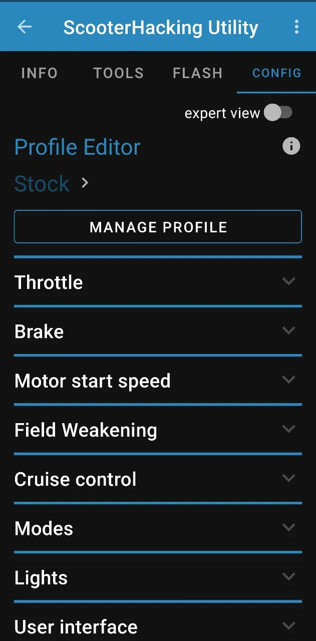

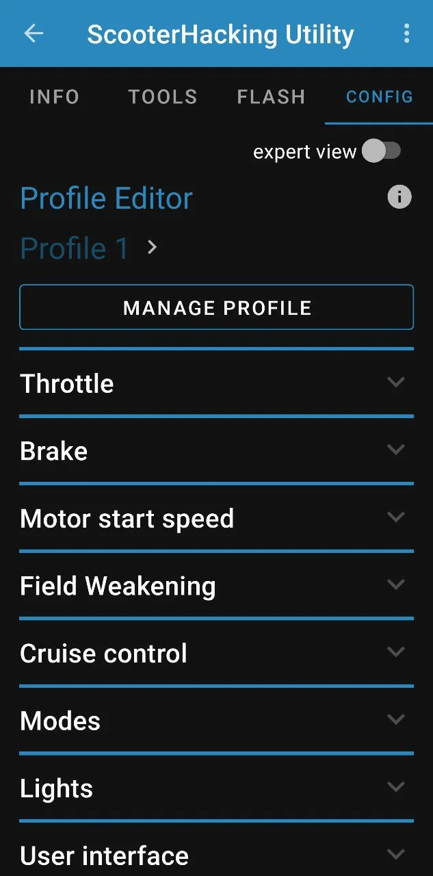

2. SHFW - Profile umbenennen
Anhang anzeigen 61775Anhang anzeigen 61776Anhang anzeigen 61777Anhang anzeigen 61778 Anhang anzeigen 61779

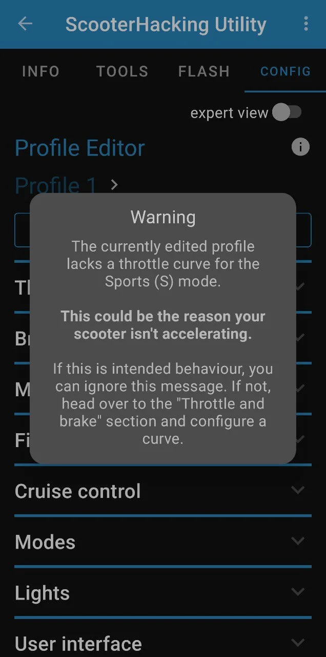

Bei der erstmaligen Nutzung erscheint ein Hinweis, dass noch keine Kurven eingestellt wurden.
Diese werden wir aber nun einstellen, also schließen wir den Hinweis, in dem wir außerhalb des Fensters tippen.

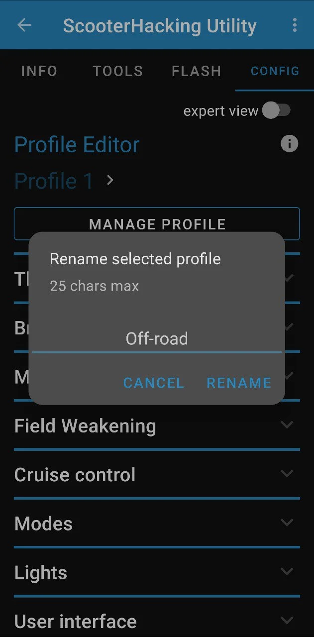

SHU arbeitet mit Profilen.
In jedem Profil könnt ihr unterschiedliche Einstellungen festlegen und diese im späteren Verlauf sogar ohne einen Neustart des Scooters wechseln. Aber dazu kommen wir später.
Im CONFIG-Menü seid ihr automatisch im "Profile 1". Diese Bezeichnung lässt sich nach eigenen Wünschen anpassen.

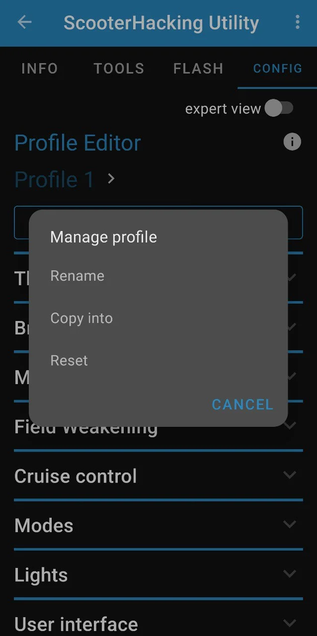

Dazu wählen wir zunächst den Button "MANAGE PROFILE" an. Hier hat man drei Auswahlmöglichkeiten:
Rename: Umbenennen des Profils.
Copy into: Profileinstellungen in ein anderes Profil kopieren.
Reset: Alle Einstellungen des Profils zurücksetzen.

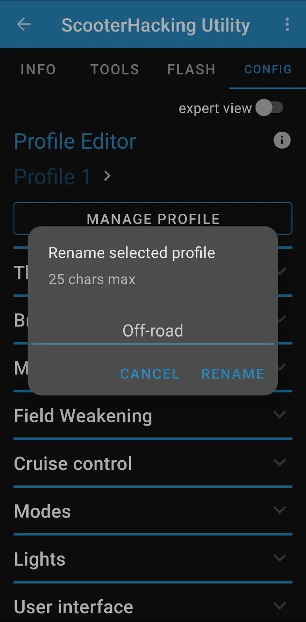

In unserem Beispiel benennen wir das Profile 1 zu Stock um. Durch Betätigen des "Rename" Buttons öffnet sich das Rename-Eingabemenü.
Hier löscht ihr nun den Namen "Profile 1" und tippt an gleicher Stelle eure Wunschbezeichnung ein.
Bestätigt wird diese Eingabe mit dem "RENAME" Button, der Button "CANCEL" bricht den Vorgang ab.

Hier kommen wir zur Möglichkeit die Endgeschwindigkeit, die Ampere-Werte und die Art der Gaskurve der verschiedenen Modi (Eco, Drive, Sports) festzulegen.
Wichtig: Im Zustand direkt nach der Installation stehen diese Werte und Regler noch auf null. Das heißt, bevor ihr nichts eingestellt habt, fährt euer Scooter auch noch nicht!
In unserem Beispiel stellen wir das Profil "Stock" im Sports-Modus so ein, als wäre der Scooter absolut unverändert bzw. im "Auslieferungszustand.
Diese Einstellungen können wir für jeden Modus separat bestimmen.
Im Auslieferungszustand funktioniert der Scooter geschwindigkeitsbasiert (Speed-based) und hatte im Sports-Modus 25A inkl. Toleranz eine Endgeschwindigkeit von ca. 21 km/h. Diese Werte übernehmen wir auch so.
Nur schon mal zur Info: An dieser Stelle können wir auch leistungsbasiert DPC (Power-based) arbeiten.
Diese Einstellung werden wir später noch für das zweite Profil benötigen. Dort werden wir auch auf die verschiedenen Möglichkeiten näher eingehen.
Kurven können je nach Belieben automatisch linear bzw. quadratisch oder manuell per eigene Werte gestaltet werden.
Bei Speed-Based (Geschwindigkeiten-basiert) gibt es noch die Auswahl, die Beschleunigung der Kurve zu verfeinern. In DPC (Leistungsbasiert)
könnt ihr die Kurve sanfter o. ansprechbarer machen.
Dafür entscheidet ihr euch zwischen den Wert 0.1-1.0 nach dem Klicken von "BUILD CURVE", das beeinflusst, wie die Beschleunigung agieren wird.
Für den Ninebot G2 könnt ihr diese Werte als Referenz zur Werkseinstellung nehmen.

Der erste markierte Schieber erlaubt eine bessere Bremse und Beschleunigung bei gleicher Stromstärke (Ampere).
Bei "Acceleration Boost" wird die niedrige Drehzahl des Motors beim Beschleunigen angehoben.
Der Nebeneffekt dabei ist, dass anfangs mehr Energie verwendet wird, da die Schere zwischen Anfang und Ende der Beschleunigung kürzer ist.
Bei der zweiten markierten Option "Motor PWM Overmodulation" könnt ihr hier entscheiden in welchem Fahrmodi es aktiviert sein sollte.
Vom Prinzip ähnelt es sich mit der Feldschwächung was im Endeffekt eine höhere Höchstgeschwindigkeit erlaubt, da die Spannung bzw. die Drehzahl. des Motors dadurch erhöht wird.
Dabei werden die Wellen der drei Phasen des Motors über den Controller so moduliert, dass es über die üblichen 0-100% Tastgrade (Duty Cycle) läuft.
Kurzgesagt werden die Wellen so verzerrt das eine höhere Spannung ergo eine höhere Höchstgeschwindigkeit ergibt.
Die Nachteile lassen sich mit der Feldschwächung vergleichen. (Siehe 6.)

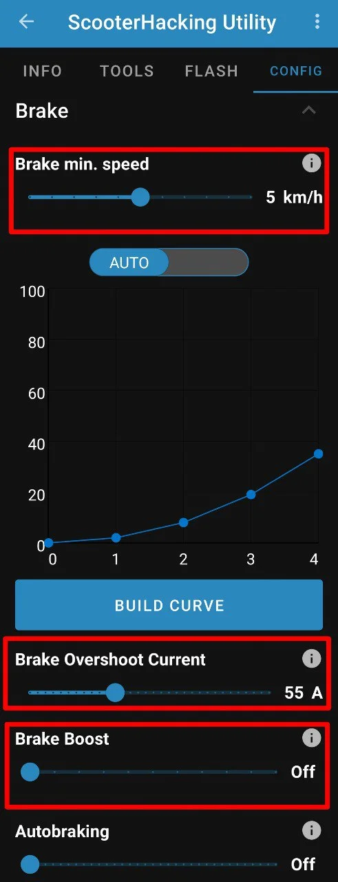

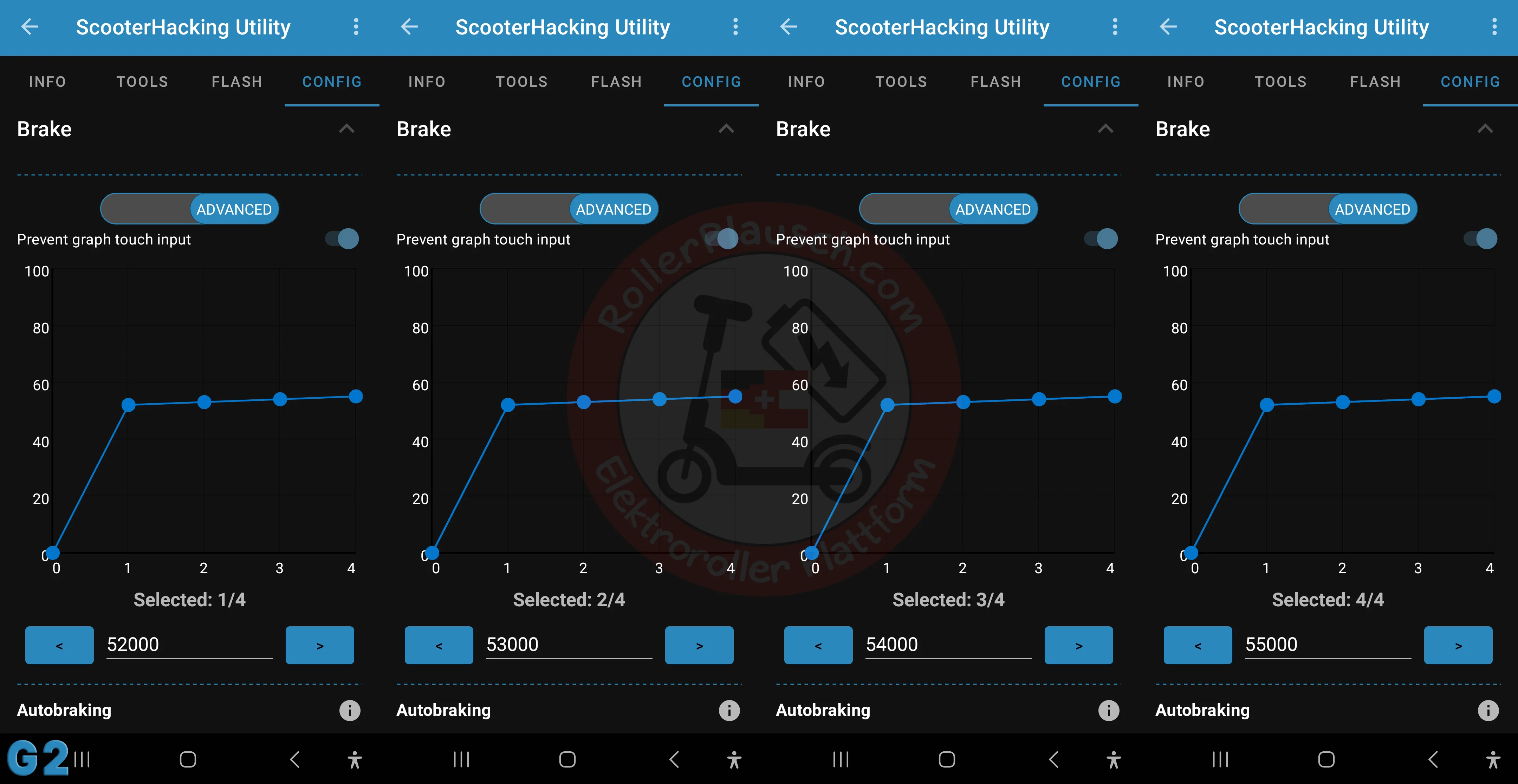

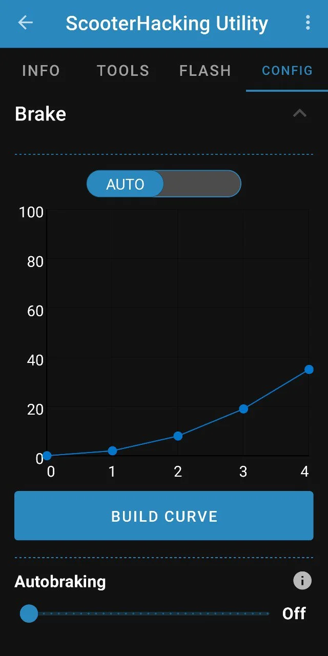

4. SHFW - Brake (Bremse)
Bei der Bremse habt ihr freie Wahl bis zu 55A, allerdings reicht in meisten Fällen der Standardwert von 35A aus.
Die Kurven können wie beim Gasgriff (Siehe 3.) nach eurem Belieben eingestellt werden.
Ebenfalls können wir hier unter "Autobraking" wie viele Ampere für die automatische elektronische Bremse während des Freilaufes einstellen.
Beim Ninebot G2 empfiehlt es sich die E-Bremse wie aufgelistet einzustellen, um dieselbe Bremsleistung wie vorher zu erreichen.
4.1 Erweiterte Einstellung der Bremse
Bei dem ersten markierten Schieber könnt Ihr entscheiden ab welcher Geschwindigkeit die E-Bremse aktiv sein sollte. Einstellbar von 0-10 km/h.
Der zweite markierte Schieber setzt fest welche Höchstgrenze in Ampere beim Bremsen sein sollte. Einstellbar von 30-100 A.
Der dritte markierte Schieber "Brake Boost" stellt fest wie stark die Bremse agieren soll. Dies ergibt insgesamt eine stärkere Bremsleistung der E-Bremse.
Hierbei ist diese Einstellung mit Vorsicht zu genießen, da es verglichen mit dem Nebeneffekt des "Acceleration Boost" im Umkehrschluss mehr Strom in die Komponenten des Rollers zurückfließen, die Schäden hinterlassen könnten. (Ähnlich wie bei "KERS")
Einstellbar von off/aus (0%) bis zu 100%.
5. SHFW - Motor start speed (Startgeschwindigkeit des Motors)
Diese Einstellung legt die Geschwindigkeit fest, bei der euer Scooter den Motor starten darf.
Wir empfehlen den "Motor start speed" nicht so zu konfigurieren, dass der Scooter aus dem Stand (0km/h) startet.
Das kostet nur unnötig Ressourcen. In unserem Beispiel geht es hier bei 5 km/h los.
Darunter kann über einen Schalter (enable negative MSP) ein negativer Startgeschwindigkeit des Motors ermöglicht werden.
6. SHFW - Field Weakening (Feldschwächung)
Kurzgesagt ermöglicht diese höheren Höchstgeschwindigkeiten auf Lasten der Effizienz und der Beschleunigung des Rollers.
Ich würde sie, wenn ich die Funktion in Worte fassen müsste, den Turbo für den Scooter nennen.
Bitte gehe hier mit Bedacht vor und lies dir die Hinweise des ScooterHacking Teams durch.
Viel nützt nicht immer viel, deswegen immer klein anfangen.
Haftungsausschluss: Dier hierzu einzustellenden Werte können deinen Scooter dauerhaft schädigen.
Wenn ihr risikofreies Fahren wollt, empfiehlt sich diese Einstellung zu überspringen.
Die Feldschwächung funktioniert grob gesagt so: Der Motor hat von Werk aus eine max. Drehzahl, die eine Höchstgeschwindigkeit ermöglicht.
Mit der Feldschwächung wird dieser vorhandene Widerstand geschwächt, was im Umkehrprinzip eine höhere Drehzahl bzw. Höchstgeschwindigkeit erlaubt.
Je mehr Leistung (Current/Ampere) in diese Feldschwächung dazugegeben wird, desto weniger Widerstand gibt es, was eine noch höhere Höchstgeschwindigkeit als von Werk
erlaubt.
Durch das Feldschwächen wird also ein hohe(r) Drehzahl/Voltwert generiert, was zu schnelleren Geschwindigkeiten führt.
Vorteil: Höhere Geschwindigkeiten, durch die im Motor höhere generierte Motordrehzahl bzw. Voltwert dank der Feldschwächung
Nachteil: Die Beschleunigung und die Effizienz leidet bei Aktivierung der Feldschwächung, sowie die Komponenten.
Diese können sich stärker als üblich erhitzen und schneller an die Grenzen kommen, da mehr Leistung als vorhergesehen in den Motor "eingespritzt" wird, um höhere Höchstgeschwindigkeiten zu erzielen.
Deshalb bei Aktivierung dieser Einstellung die Motortemperatur (Per Hand max. 5 Sekunden o. Laserthermometer max. 60°C~) im Auge behalten.
Des Weiteren in regelmäßigen Abständen die Motorsteckern prüfen.
Es empfiehlt sich dieses Thema hier einzulesen, wenn ihr mehr über die zu einstellenden Werte wissen wollt.
Generell gibt es keine "sicheren" Werte, da sich es sich bei der Feldschwächung um fluktuierende Werte handelt, die sich stetig ändern, da diese obendrauf der normalen Werte addiert werden. Es gilt jedoch immer: Weniger ist mehr.
Wenn ihr bereits einen 13S Mod auf einem nicht modifzierten ESC im Max habt, wird geraten, diese Option auszulassen, da die zusätzliche genierte Voltzahl bei der Feldschwächung im vollen Akkuzustand von 54,6 Volt nah an die 63V Grenze kommen kann, was zu Schäden führen kann.
Schließlich wird zusätzlich mehr Akku verspeist, da eine höhere Geschwindigkeit als üblich gefahren wird.
Falls ihr einen v1.0 ESC (alter ESC im Metallgehäuse) in eurem Max habt sind ordentliche Phasenstecker (Amass MT-60 o. XT150) für das Field Weakening ausprobieren sehr empfehlenswert. (Siehe Anfang des Beitrages)
Wer es noch genauer wissen möchte, kann hier in der Erklärung von CaptainJack weiterlesen.
Nun zur Konfiguration:
Die Konfiguration des Ganzen ist aber recht simpel.
Ich habe mir beispielsweise den Sports-mode im Profil 2 für meinen Test ausgesucht.
Als Throttle mode wählst du zwischen Speed based und Power-Based (DPC) aus.
Hier nun zunächst einen Ampere-Wert (in meinem Fall 28A) für die erste Testfahrt einstellen.
Ich habe mit einem PADH122 Motor getestet und darauf beziehen sich auch die Werte in den Screenshots.
Jetzt fährst du mit dem Scooter eine Testrunde und ermittelst die maximal zu erzielende Höchstgeschwindigkeit.
In meinem Fall waren das ca. 30 km/h.
Nun wechselst du auf die Option "Field Weakening".
Unter "Enable by mode" stellst du ein, welcher Modus nun zusätzlichen "Boost" erhalten soll.
Ich habe mich für den Sports-Mode entschieden und wähle daher "Enable in Sport mode" aus.
Nun habe ich zuvor ermittelt, dass mein Scooter ohne Field Weakening auf 30 km/h gekommen ist.
Von diesen 30 km/h ziehst du nun 7-10 km/h ab und stellst diesen Wert bei "Start speed" ein.
Hier sehen wir die weiteren Optionen von der Feldschwächung.
Um diese einzustellen, beginnen wir dazu hier bei einem sehr niedrigen Initial Current Wert (1 A) und steigere zunächst vorsichtig und in kleinen Schritten den Variable Current Wert.
Dazwischen immer wieder eine Probefahrt einbauen und bitte nicht übertreiben.
Die im Screenshot zu erkennende Wertenhabe ich mit einem alten ESC und dem PAAH122 / PADH122 Motor ermittelt.
Hier erfolgt die Einstellung des maximalen Drehmoments "Iq" und max. Feldstärke "Id" der Feldschwächung.
Standardwerte:
Maximaler Drehmomentwert Iq: 65 A
Maximale Wert der Feldstärke Id: 30 A
An die folgenden Werte "Initial current" und "Variable current" solltest du dich langsam herantasten.
Beginne dazu bei einem sehr niedrigen Initial current Wert (1A) und steigere zunächst vorsichtig und in kleinen
Schritten den Variable current Wert.
Die im Screenshot zu erkennende Werten habe ich mit einem alten ESC und dem PAAH122 / PADH122 Motor ermittelt.
Field weakening auf 20 km/h mit 2A 1000mA / km/h stellen und mal bergab fahren...
Diese Einstellungen werden für den Ninebot G2 empfohlen.

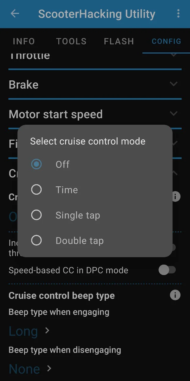

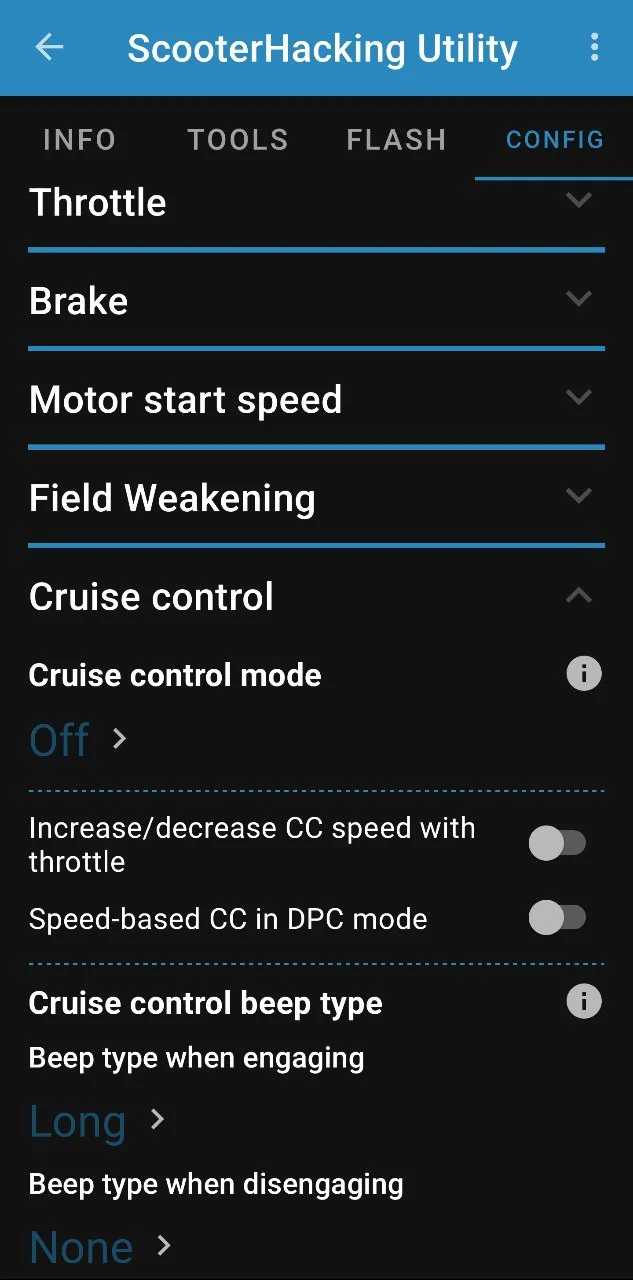

7. SHFW - Cruise control / Tempomat
Anhang anzeigen 61787Anhang anzeigen 61788Anhang anzeigen 61789Anhang anzeigen 61790

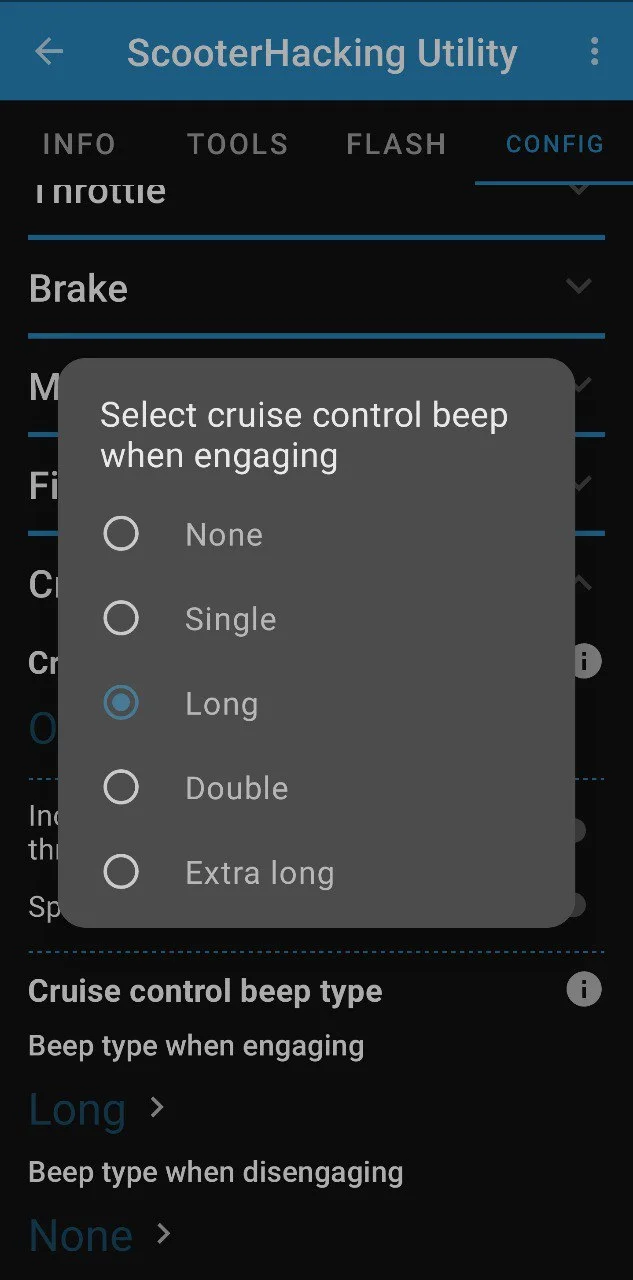

Die Funktion Cruise Control bietet wieder vier verschiedene Einstellungen für den Tempomaten:
Off: Aus
Time: Nach einer von euch festgelegten Zeit setzt der Tempomat ein
Single tap: Durch einmaliges Tippen auf den Gashebel setzt der Tempomat ein
Double tap: Durch zweimaliges Tippen auf den Gashebel setzt der Tempomat ein
Increase/decrease CC speed with throttle:
Bei unter 30% für 0,75 Sekunden reduziert sich die Geschwindigkeit um 1 km/h.
Bei über 50% für 0,75 Sekunden steigt sich die Geschwindigkeit um 1 km/h.
Gilt nur in Speed-based. (Geschwindigkeitenbasiertes Gas)
Speed-based CC in DPC mode: Hier bringt der Tempomat den Scooter dazu auch die Geschwindigkeit im leistungsbasierten Modus zu halten.

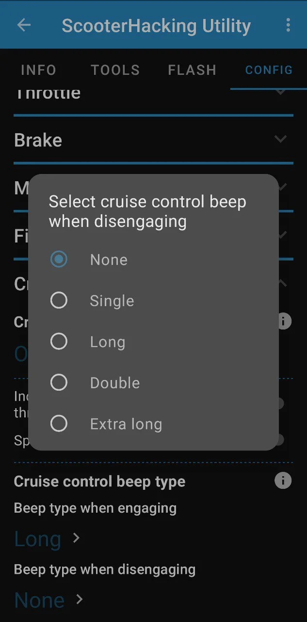

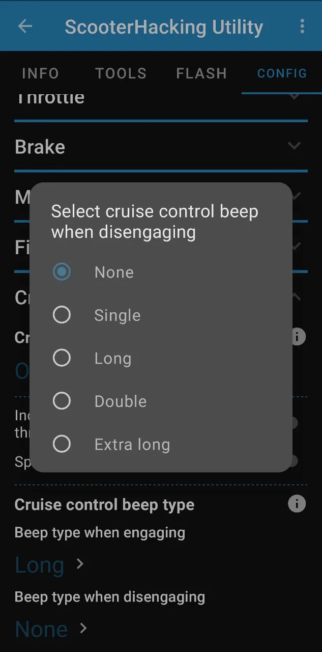

Jetzt lassen sich noch die Signaltöne beim Einsetzen (engaging) und Lösen (disengaging) des Tempomats festlegen.
Folgende stehen zur Auswahl:
None: Deaktiviert jegliche Signaltöne
Single: Einmaliger kurzzeitiger Signalton
Long: Ein langanhaltender Signalton
Double: Doppelter kurzzeitiger Signalton
Extra long: Ein sehr langer ertönender Signalton

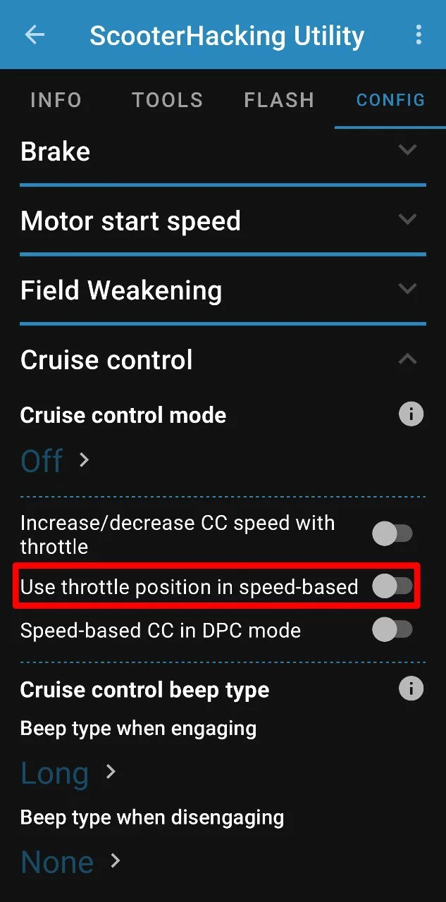

Bei Aktivierung wird der Position des Gasgriffes anstatt der Geschwindigkeit genutzt.
Damit agiert es wie der "DPC"-Gasgriff.

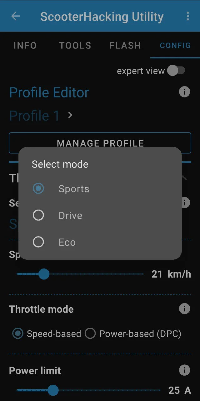

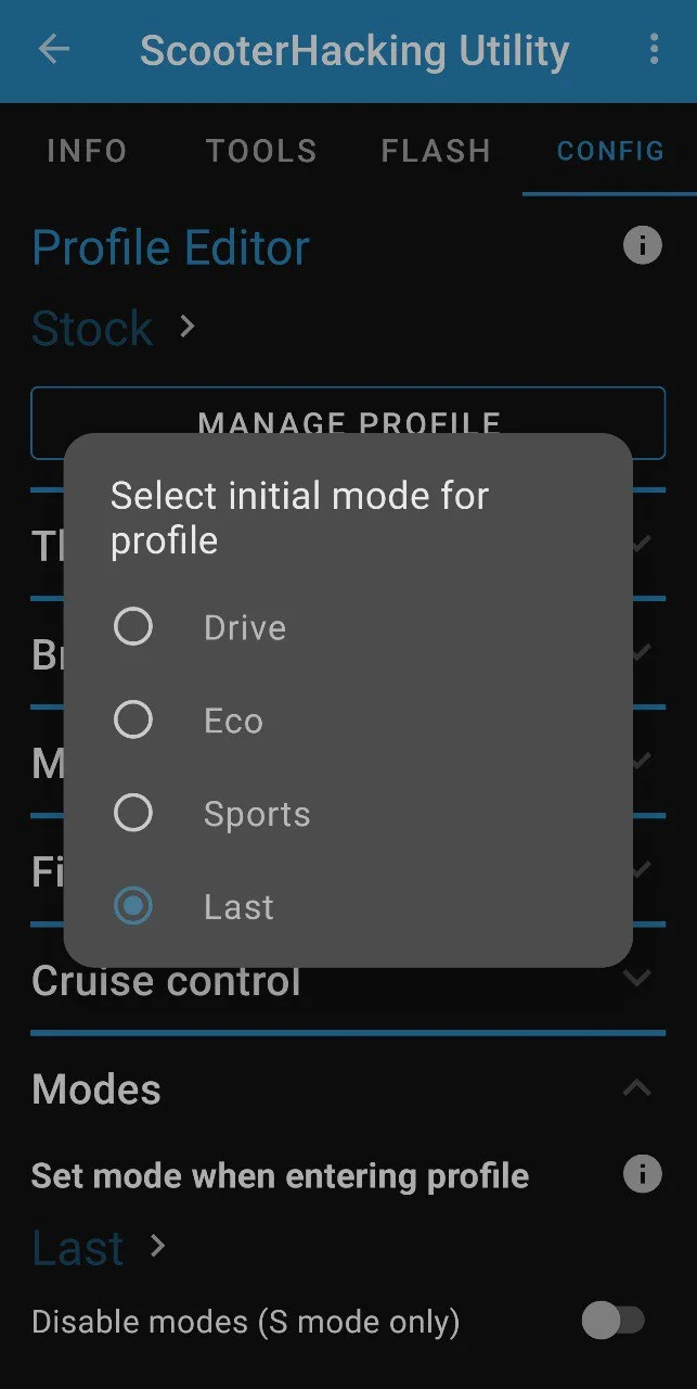

8. SHFW - Modes
Anhang anzeigen 61791Anhang anzeigen 61792

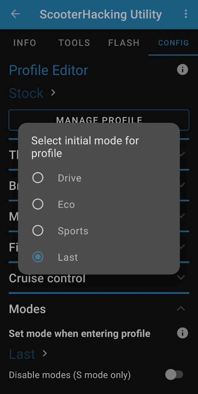

Hier bestimmt ihr, in welchem Modus sich der Scooter beim Einschalten befinden soll.
Es stehen folgende Auswahlmöglichkeiten zur Verfügung:
Drive: Beim Einschalten ist der Roller im "D" Drive-Modus
Eco: Beim Einschalten ist der Roller im "ECO" Eco-Modus
Sports: Beim Einschalten ist der Roller im "S" Sports-Modus
Last: Beim Einschalten ist der Roller im letzten zuvor genutzten Modus
Disable modes (S mode only): Alle anderen Modi sind nicht mehr anwählbar, der Scooter befindet sich ausschließlich im Sport-Modus.

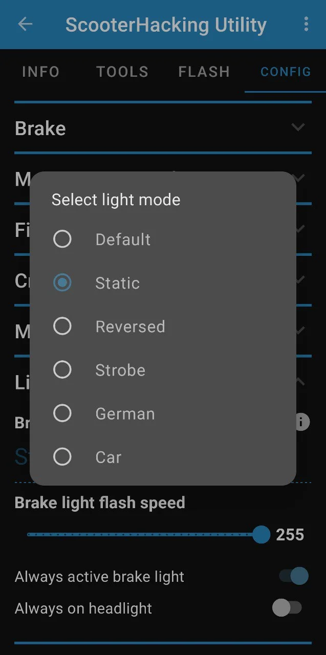

9. SHFW - Lights
Anhang anzeigen 61793Anhang anzeigen 61794

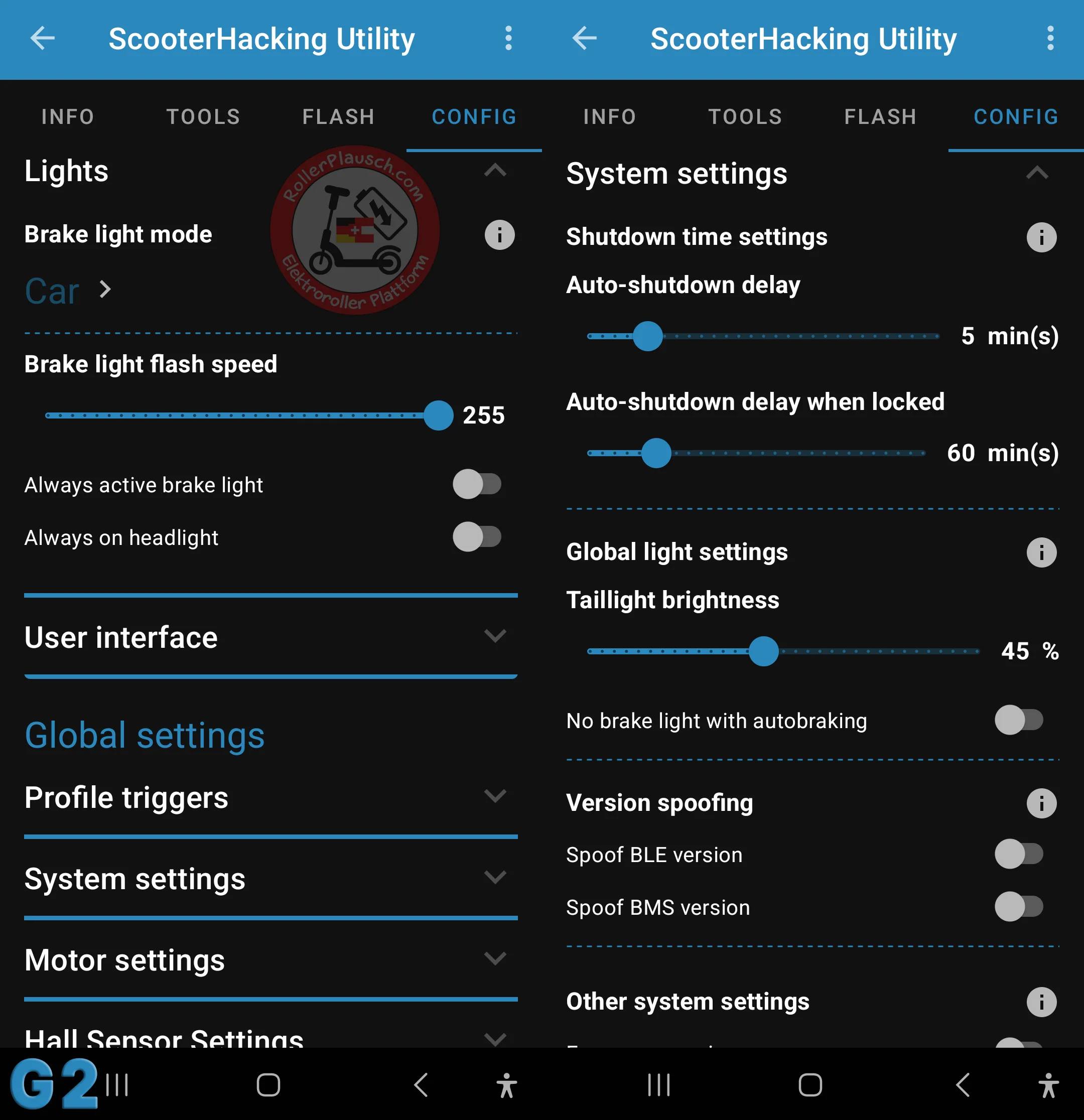

Die Beleuchtung des Scooters kann hier nach den eigenen Wünschen konfiguriert werden.
Hier stehen euch nun folgende Dinge zur Auswahl:
Default: Das Bremslicht blinkt, wenn die Bremse gedrückt wird mit der voreingestellten Blinkfrequenz. (Brake light flash speed)
Static: Das Bremslicht ist an den Frontscheinwerfer gekoppelt. Ist dieser an, ist es das Rücklicht auch und umgekehrt.
Reversed: Das Bremslicht blinkt mit der voreingestellten Blinkfrequenz (Brake light flash speed) und geht beim Betätigen der Bremse aus.
Strobe: Einen Stroboskopeffekt beim Bremslicht mit der voreingestellten Blinkfrequenz. (Brake light flash speed)
German: Das Bremslicht ist dauerhaft an, nur der Hauptscheinwerfer lässt sich ein- und ausschalten.
Car: Das Bremslicht zeigt ein Verhalten wie beim Auto, zieht man die Bremse geht das Bremslicht an. (wie beim MAX G2)
CAR
Um dieses Verhalten auch bei eingeschaltetem Licht sichtbar zu machen, kann man in den "Global settings / System settings"
den Regler unter "Taillight brightness" auf ca. 35% setzen.
Ich bevorzuge allerdings immer noch die Einstellung "Static" mit einer Blinkfrequenz von 255. (DE)
Always active brake light: Dieser Schalter lässt das Bremslicht dauerhaft leuchten. Es ist nicht abschaltbar.
Always on headlight: Der Hauptscheinwerfer ist dauerhaft an und lässt sich nicht mehr abschalten.

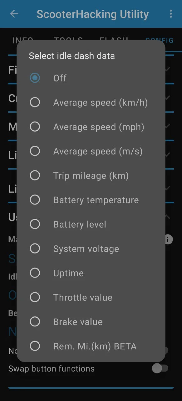

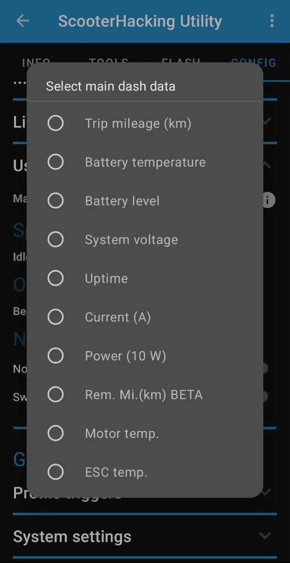

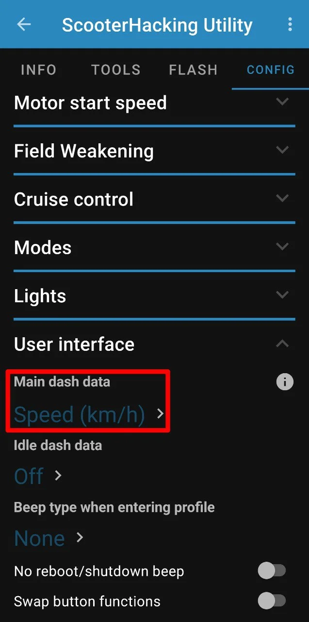

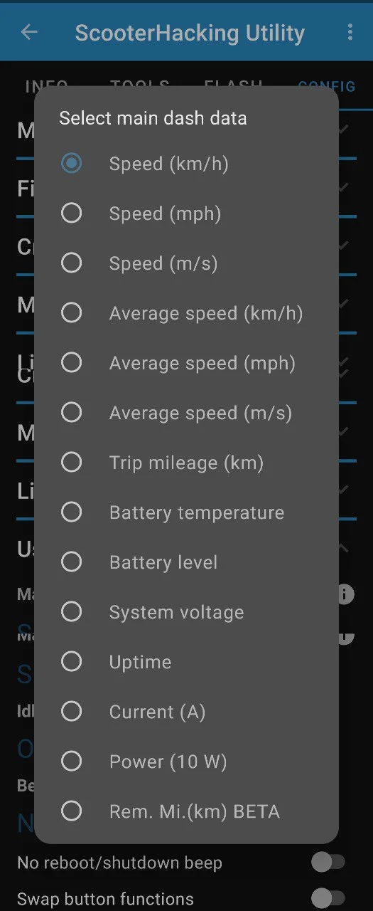

10. SHFW - User Interface
Anhang anzeigen 61795Anhang anzeigen 61796Anhang anzeigen 61797
Es geht hierbei um die Anzeigemöglichkeiten des Dashboards. In der Regel wird hier lediglich die Geschwindigkeit angezeigt.
Mit einer CFW konnte man sich sogar die Akkuanzeige <2km/h anzeigen lassen. Alles Schnee von gestern.
Jetzt lassen sich diverse Dinge auf der Anzeige darstellen.
Main dash data: Hier wird in der Regel die Geschwindigkeit angezeigt. Ich erinnere kurz an unser Stock-Profil, welches ja den Serienzustand
der Roller nachahmen soll. In diesem Profil belegen wir in unserem Beispiel auch nur diese Anzeige mit der Geschwindigkeitsanzeige in km/h.
In dem nächsten Profil, was wir im späteren Verlauf zusammen anlegen werden, sind uns hier alle Möglichkeiten offen. Diese werden in den folgenden
Screenshots gezeigt.

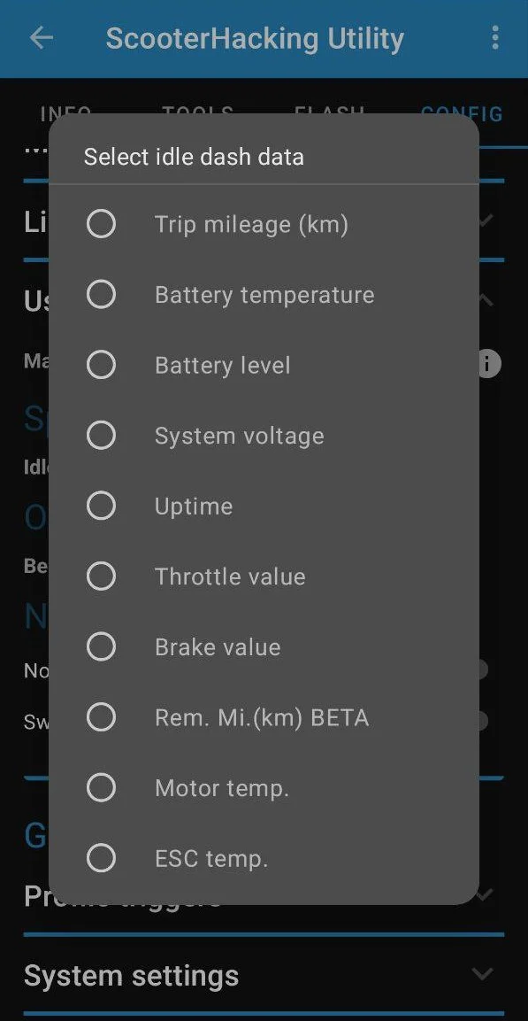

Idle dash data: Hier bestimmen wir, was das Dashboard des Scooters anzeigen soll, wenn dieser sich im Stillstand befindet <2km/h.
Nach der Installation der SHFW ist hier "Battery level" voreingestellt, was neuerdings immer wieder zu Verwirrungen führt.
Ist der Akku zu 100% aufgeladen, steht im Display "A0", da das Dashboard keine dreistellige Zahl anzeigen kann.
Beep type when entering profile: Hier könnt ihr das Piep-Signal bestimmen, welches der Scooter beim Profilwechsel ertönen lässt.
Die Auswahl kann zwischen keinem (None), einem Einzelton (Single), einem langen Ton (Long), einem Doppelton (Double) und einem
extra langen Ton (Extra long) getroffen werden.
Active Profile: Zeigt euer derzeitiges aktives Profil auf dem Dashboard an.
Seit neustem lassen sich die verbleibende Reichweite darstellen. Dafür "Rem. Mi.(km) BETA" auf die Anzeigenart die ihr wollt.
Anhang anzeigen 62034Anhang anzeigen 62035

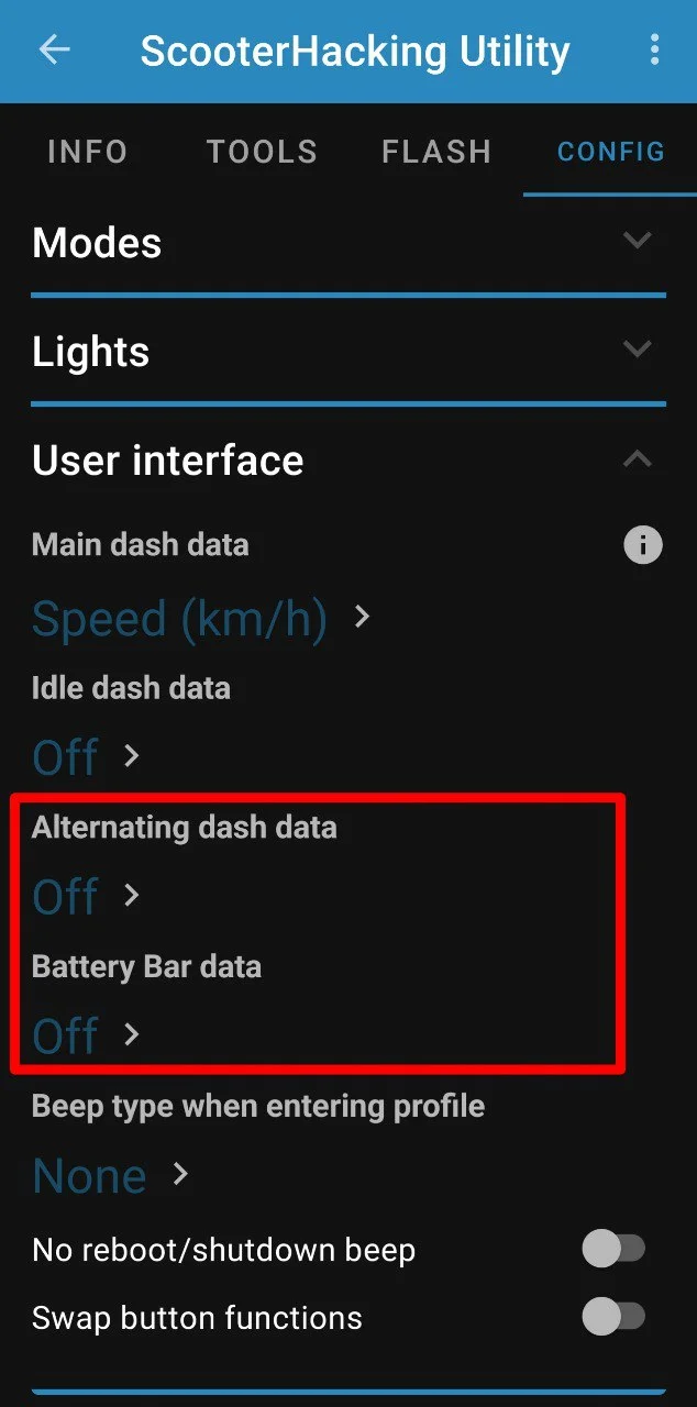

Alternating dash data:
Für diese Zusatzanzeige nutzt die SHFW eine rote Darstellung der Werte, die normalerweise eigentlich Fehlercodes anzeigt.
Diese wird im Wechsel mit der unter Main dash data ausgewählten Anzeige dargestellt.
Battery bar data:
Diese Zusatzanzeige nutzt SHFW für die Darstellung von Werten in Balken beim Akkustand des Dashboards.
Hierbei kann man auch z. B. anzeigen lassen wie viele Ampere beim Fahren verbraucht werden.

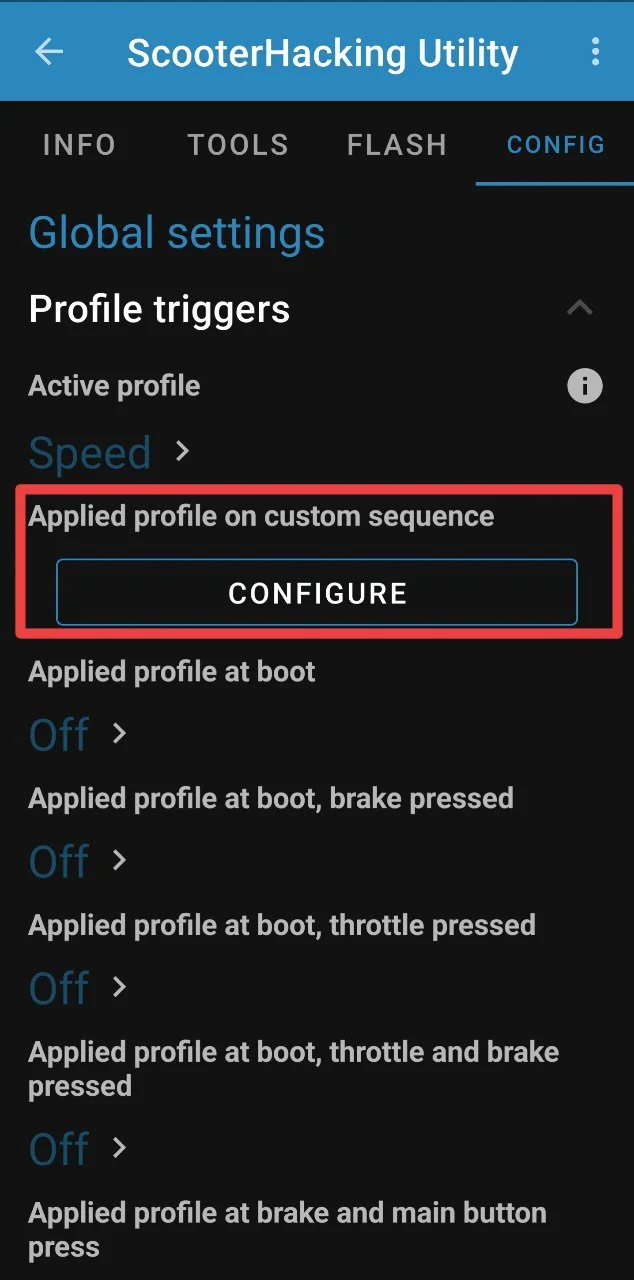

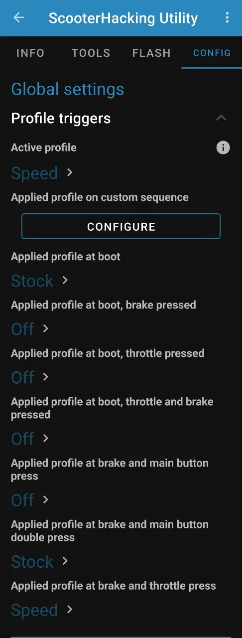

11. SHFW - Global settings / Profile triggers
Jetzt kommt der Clou an der ganzen Geschichte, auf die sicherlich alle GM-Freunde gewartet haben.
Ich greife nun mal etwas vor und zeige euch nun, wie das Ganze zum Schluss aussehen solle und erkläre euch auch weshalb.
Active profile: Hier stellt ihr das aktive Profil ein, dieses wechselt automatisch nach dem Neustart auf das "Applied profile at boot".
Anhang anzeigen 61894Anhang anzeigen 61896
Anhang anzeigen 61897Anhang anzeigen 61898

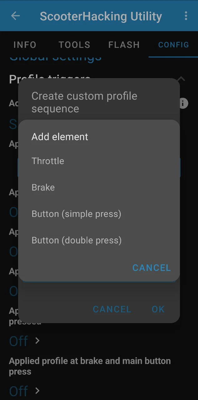

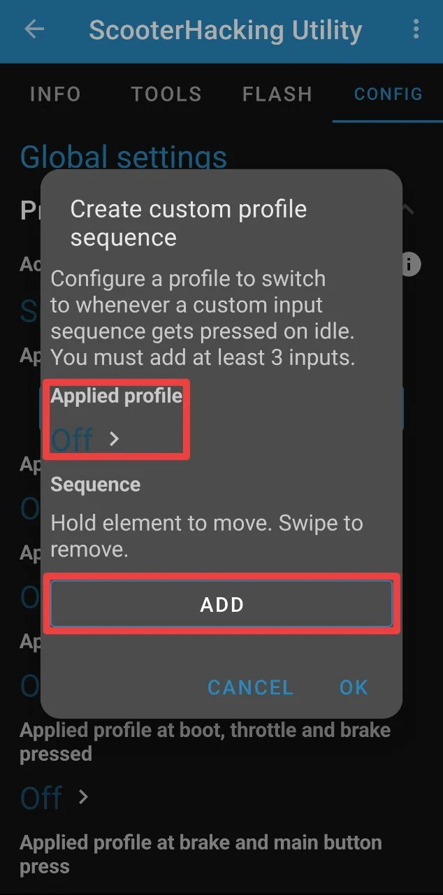

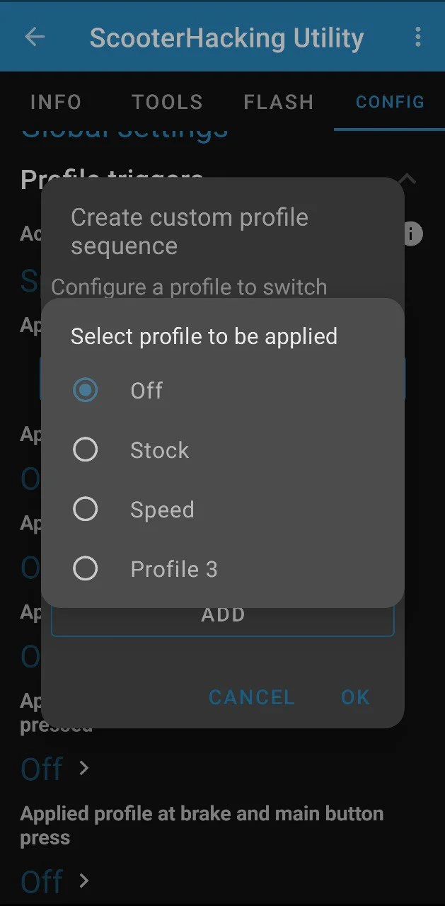

Applied profile on custom sequence: Ein Profil durch ein bestimmtes Muster per Eingabe des Rollers im Leerlauf aktivieren.
Es müssen mindestens 3 Eingaben ausgewählt damit diese Option genutzt werden kann.
Als Element können dazu Throttle (Gasgriff), Brake (Bremse), Button (simple press) (Knopf einfaches Drücken) oder Button (double press) (Knopf zweifaches Drücken) genutzt werden.
Applied profile at boot: Legt hier fest, mit welchem Profil euer Scooter sein soll, wenn ihr ihn einschaltet.
Applied profile at boot, brake pressed: Dieses Profil ist aktiv, wenn ihr den Scooter einschaltet und die Bremse dabei haltet.
Applied profile at boot, throttle pressed: Wenn ihr den Gashebel beim Einschalten des Scooters haltet, wird dieses Profil gebootet.
Applied profile at boot, throttle and brake pressed: Haltet ihr Gas und Bremse beim Einschalten gedrückt, seid ihr in diesem Profil.
Applied profile at brake and throttle press (1 sek): Wenn die Bremse und der Gasgriff für eine Sekunde gehalten wird löst es ein Profil aus.
Die nächsten beiden Einstellungen sind die neuste Errungenschaft, die mit der SHFW nun auf eurem Roller Einzug hält.
Applied profile at brake and main button press:
Wenn euer Scooter eingeschaltet ist und ihr drückt nun die Bremse und 1x kurz den Einschaltknopf,
landet ihr ohne einen Neustart des E-Scooters in dem hier zuvor eingestellten Profil.
Applied profile at brake and main button double press:
Wenn euer Scooter eingeschaltet ist und ihr drückt nun die Bremse und 2x kurz den Einschaltknopf,
Langsam kommt ihr nun auch dahinter, weshalb die GM-Geschichten nun endgültig antiquiert sein dürften und ins Museum gehören.
Ihr könnt ab sofort mit eurer echten Seriennummer den E-Scooter betreiben.
Diese wird zu keinem Zeitpunkt mehr auch nur temporär verändert oder gepatcht. Schaltet ihr euer Fahrzeug mit den hier gezeigten Einstellungen aus, so verhält er sich nach dem
Neustart wie ein Werksroller.
Möchtet ihr wieder etwas mehr Leistung generieren, haltet die Bremse gedrückt und betätigt 2x kurz den Einschaltknopf und der E-Scooter geht wieder ab wie Schmidt's Katze. Natürlich nur, wenn es auch gewünscht ist...
Aber da war doch noch was... Wir haben eigentlich noch kein zweites Profil angelegt....
12. SHFW - Das zweite "verschärfte" Profil anlegen
Anhang anzeigen 61799Anhang anzeigen 61801
Eigentlich fangen wir ähnlich an wie unter Punkt 2 beschrieben. Erstmal scrollen wir wieder ganz nach oben zum Profile Editor.
Dort müssen wir aber auf Profile 2 wechseln und benennen dieses zu Speed um.
Dazu klicken wir auf den Bereich, wo unser erster Profilname "Stock" steht. Es öffnet sich daraufhin ein Menü, in dem ihr nun auf den Eintrag "Profile 2" switchen könnt.
Wieder drückt ihr auf "MANAGE PROFILE" und nutzt dort auch wieder die "Rename" Funktion, um den Profilnamen auf "Speed" umzubenennen.
In diesem Profil werden wir nun zu Demonstrationszwecken die Einstellungen des Scooters etwas bissiger machen.
Wir legen dazu unter "Throttle and brake" erstmal die gewünschte Endgeschwindigkeit fest.
Hier wird euer Serienfahrzeug maximal ca. 27 km/h erreichen und ein Scooter mit Gen.2 Hinterrad etwas mehr als 33 km/h.
Nun wählen wir unter "Throttle mode" den leistungsbasierten Modus "Power-based (DPC)" aus.
Hier können wir entweder auf der Einstellung "AUTO" bleiben und eine hinterlegte DPC-Kurve nutzen oder mit "ADVANCED" eigene Werte in vier Schritten festlegen.
Diese können wir von Hand eingeben oder die Regler von Hand verschieben. Dazu müssen wir aber erst die "Prevent graph touch input" ausschalten.
Nun lassen sich die Regler der Kurve auch verschieben.
Anhang anzeigen 61802Anhang anzeigen 61803
Um jetzt nicht wieder alles zu wiederholen, stellt ihr den Rest des Profils so ein, wie ihr es auch schon beim Stock-Profil (Profile 1) getan habt.
Die Einstellungen könnt ihr ganz nach euren Wünschen wählen.

13. SHFW - System settings

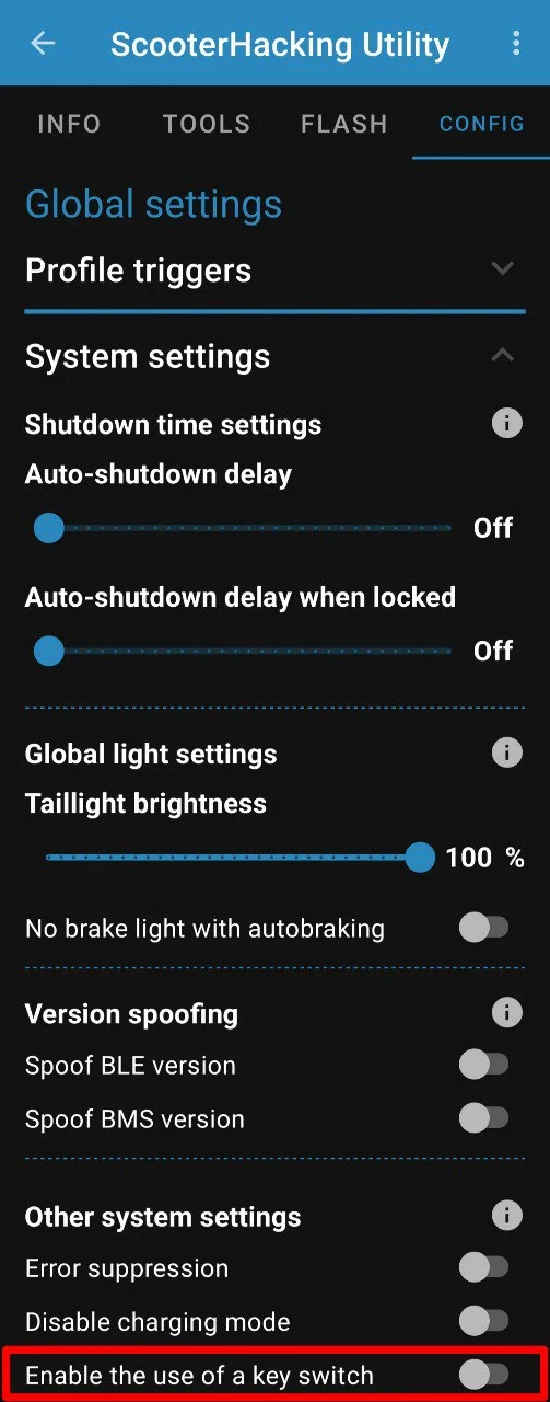

Unter den "Shutdown time settings" lässt sich die Zeitspanne bestimmen, nach der sich der Scooter automatisch abschaltet (Auto-shutdown-delay).
Auch die Zeitspanne bis zum automatischen Abschalten, wenn der Scooter verriegelt ist, lässt sich hier einstellen (Auto-shutdown delay when locked).
Bei "Global light settings" kann man die Helligkeit des Bremslichts von 0% bis zu 100% einstellen.
Darunter durch den Schalter auch, dass das Bremslicht nicht beim auto. Bremsen aktiviert wird.
Im Sektor "Version spoofing" kann unter "Spoof BLE version" (Dashboard) und "Spoof BMS version" (BMS/Batterie) über einen Schalter die Versionsnummer vorgegaukelt werden. Diese Einstellung ist nützlich, um zukünftige Updates über offizielle Apps zu vermeiden.
Die "Other system settings" erlauben eine Fehlerunterdrückung "Error suppression" ähnlich wie der Stealth-Mode bei den alten CFW.
"Disable charging mode" Erlaubt die Nutzung eines Zusatzakkus. Bitte diese Option aktivieren, falls ihr einen habt.
Diese und die folgende Einstellung "Max ADC" sollten nicht von Euch geändert werden, wenn ihr keinen genauen Plan von dieser Materie habt.
Diese Funktion bietet sich an, falls euer Roller einen Zündschlüssel installiert hat und ihr Konflikte mit SHFW vermeiden wollt.
Generell wird diese bei den meisten Nutzern ausgelassen, da sie keinen haben.
14. SHFW - Wheel size
Hier lässt sich die Größe eurer Räder in Zoll/Inch einstellen/anpassen. Normalerweise sind es 10" Inch (Zoll) beim G30.
Bitte den Schalter "Enable new Max Motor (PxxH)" aktivieren, falls ihr einen neueren Max-Motor habt, damit er reibungslos funktioniert.
Wie dieser aussieht, ist am Anfang der Anleitung zu sehen.

Die erste markierte Option unter "Motor PWM Frequency" (Motorenfrequenz) beeinflusst wie laut, leise oder effizient der Motor o. Controller laufen wird.
Standardwerte:
16 kHz bei DRV-187 (G30)
12 kHz bei DRV-173 (G30)
8 kHz bei Xiaomi's
Info zu den Frequenzen:
Bei niedrigen kHz (8-12 kHz) wird der Controller weniger beansprucht dafür gibt es aber eventuell eine höhere Motortemperatur, bei Frequenzen zwischen 16-24 kHz läuft der Motor insgesamt effizienter im Lasten einer eventuell erhöhten Controllertemperatur. (Weniger kHz = Controller kühler - Motor wärmer u. lauter / Mehr kHz = Motor kühler u. leiser - Controller wärmer)
Grund für die erhöhten Controllertemperaturen bei höheren kHz sind, die erhöhten "Schaltungen", die den Controller mehr beanspruchen. Gleiches gilt umgekehrt für den Motor.
Die zweite markierte Option ermöglicht einen Freilauf bei deaktiviertem Motor. Der Motor wird ausgeschaltet, wenn der Gasgriff nicht betätigt wird.
15. Einstellung der Hallsensoren und PID (Geschwindigkeitseinstellung) - (Experten-Modus)
Mit dieser Einstellung lassen sich die Sensitivität der Sensoren des Gasgriffs und der Bremse zwischen 30 bis 210 einstellen.
Standardwerte beim Gasgriff (Throttle) u. bei der Bremse (Brake):
min. 55
max. 183

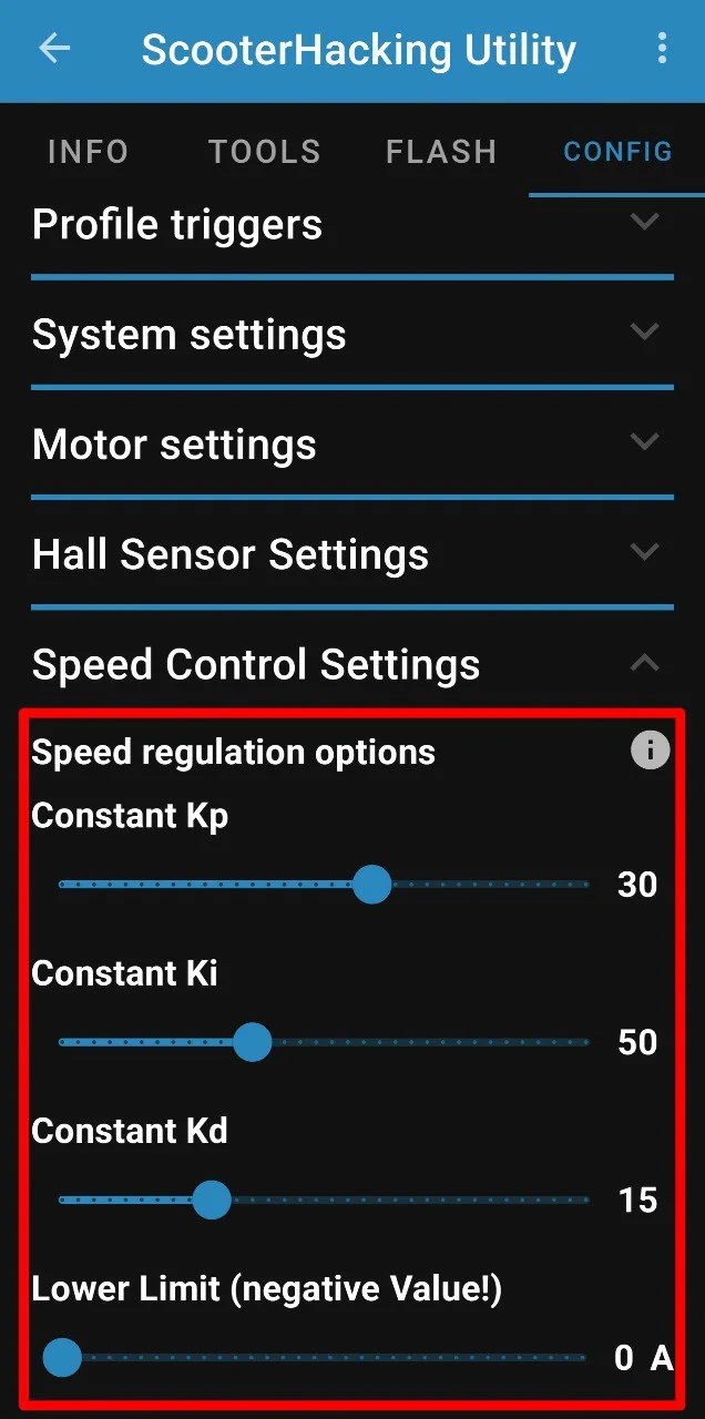

Ein PID-Regler (Proportional-Integral-Derivative) wird verwendet, um eine Regelgröße, wie die Geschwindigkeit eines Motors, zu regeln.
Der Regler basiert auf der kontinuierlichen Überwachung des Fehlerwertes zwischen der gewünschten Sollgeschwindigkeit und der tatsächlichen Ist-Geschwindigkeit des Motors.
Die drei Hauptkomponenten des PID-Reglers sind:
1. Proportionalanteil (Kp): Der Proportionalanteil berechnet die Ausgangsstärke des Reglers basierend auf dem aktuellen Fehlerwert.
Er verstärkt den Fehler proportional und erzeugt eine Reaktion, die proportional zur Größe des Fehlers ist. Ein höherer Kp-Wert führt zu einer stärkeren Reaktion auf den Fehler.
2. Integralanteil (Ki): Der Integralanteil integriert die vergangenen Fehlerwerte über die Zeit und verwendet sie, um den Ausgang des Reglers anzupassen.
Dieser Anteil wirkt gegen konstante Fehler, die durch den Proportionalanteil nicht vollständig beseitigt werden.
Ein höherer Ki-Wert verstärkt die Wirkung des integralen Ausgleichs.
3. Derivateanteil (Kd): Der Derivateanteil berücksichtigt die Änderungsrate des Fehlers. Er reagiert auf die Geschwindigkeit, mit der der Fehler sich ändert.
Der Derivateanteil hilft dabei, die Reaktion des Reglers zu dämpfen und das Überschwingen zu reduzieren. Ein höherer Kd-Wert erhöht die Dämpfung.
4. Lower Limit / Niedriger Limit: Setzt einen (-) negativen Wert in Ampere (A) ein, um die Geschwindigkeit zu regulieren.
Die Einstellung eines PID-Reglers erfolgt in der Regel durch experimentelles Tuning. Hier sind einige Fallbeispiele:
1. Fallbeispiel: Der Regler reagiert zu langsam auf Änderungen. In diesem Fall kannst du den Kp-Wert erhöhen, um eine stärkere Reaktion zu erzielen.
2. Fallbeispiel: Der Regler weist ein starkes Überschwingen auf. Hier kannst du den Kd-Wert erhöhen, um die Dämpfung zu erhöhen und das Überschwingen zu reduzieren.
3. Fallbeispiel: Der Regler hat einen systematischen Fehler, der nicht verschwindet. Du kannst den Ki-Wert erhöhen, um den integralen Ausgleich zu verstärken und den Fehler zu beseitigen.
4. Fallbeispiel: Der Regler reagiert überempfindlich. Hierbei kannst du einen negativen Wert (A) unter "Lower Limit" setzen, um die Geschwindigkeit in Griff zu kriegen.
Es ist wichtig zu beachten, dass die optimale Einstellung des PID-Reglers von der spezifischen Anwendung abhängt und oft durch wiederholtes Ausprobieren und Beobachten des Systems ermittelt wird.
Schritten den Variable current Wert. Dazwischen immer wieder eine Probefahrt einbauen und bitte nicht übertreiben.

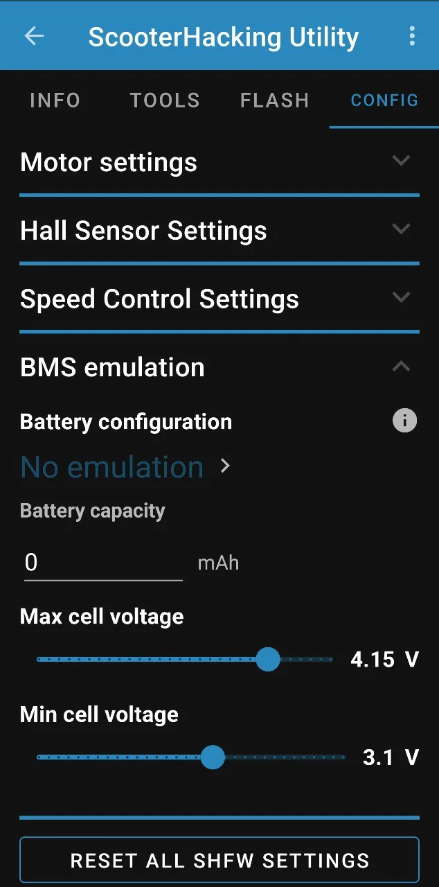

16. SHFW - BMS Emulation
Auch diese Einstellungen sind eher etwas für Fortgeschrittene und Profis unter euch.
Wenn ihr keinen blassen Schimmer von diesen Dingen habt, lasst bitte die Finger aus diesem Dialog und damit euren E-Scooter am Leben.

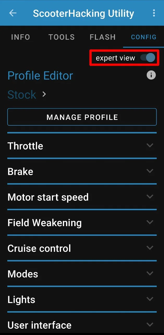

17. Expert view / Experten-Modus (Für fortgeschrittene Nutzer)
Der Experten-Modus, erkennbar an dem Schalter "expert view" oben rechts unter dem Reiter "Config", erlaubt euch erweiterte Einstellmöglichkeiten für euren Roller.
Um diese zu nutzen, muss der Schalter wie auf dem Bild oben angeschaltet werden.
Nochmaliges tippen auf dem Schalter deaktiviert den Experten-Modus. (Blau bedeutet aktiviert und grau deaktiviert)
Einiger dieser Funktionen können bei falscher Handhabung Schaden an den Komponenten des Rollers anrichten.
Bitte auslassen, wenn ihr nicht mit dieser vertraut seid.
Bremse:
Min. Geschwindigkeit der Bremse und den Bremsenschub einstellen.
Gasgriff:
Den Beschleunigungsschub einstellen.
Die Motor PWM Overmodulation aktivieren.
Feldschwächung:
Einstellung des variablen Wertes der Feldstärke (mA/km/h), max. Drehmomentstärke (Iq) und maximale Feldstärke (Id).

Die Gasgriffposition in geschwindigkeitbasiertem Modus verwenden. Aktivierbar über einen Schalter.

die Frage aller Fragen, da ich gelesen habe -die A sind jetzt echte Ampere. Stellen wir hier die Phasenampere , oder die Batterieampere ein?
Ich tippe sehr stark auf den Phasenstron, weil das BMS sagt was ganz anderes als eingestellt wurde :D
Hi,
ich habe einen gebrauchten G30D II Max Baujahr 2022 gekauft. Jetzt habe ich das SHU eingestellt, so wie es im shfw-walkthrough steht. Trotzdem fährt der Scooter auf flacher Ebene nur bis zu 25km/h und der Akku entlädt sich auch recht schnell.
Ich habe ein paar Screenshots von meinen Einstellungen gemacht. Jetzt frage ich mich, habe ich irgendetwas falsch eingestellt, oder ist der Zustand meines gebrauchten Scooters nicht mehr so gut?
Vielleicht hat ja jemand Ideen.
Warum steht die Region auf US und eine falsche S/N für einen G30P? Kann man unter SHU - Tools - Change Region - Custom auf die eigene/korrekte S/N anpassen.
Anhaltswerte für SHFW Einstellungen findest Du zb hier https://github.com/lekrsu/shfw-walkthrough
Filedweakening bei 16km/h scheint mir recht früh gesetzt.
Wo wohnst Du? Derzeit ist es teils arschkalt, da is es normal, dass der Akku schneller nachläßt. Ebenso die Max Power wenn Akkustand fällt.
Reaktionen: baum und Gobi
Ich hatte im SHU die Region aus USA eingestellt. Ich wusste jetzt nicht, ob das irgendeine Auswirkung hat? Soll ich das wieder auf Deutschland umstellen?
Field Weakening hatte ich anfangs bei 20 und dann irgendwann runter gesetzt auf 16. Hat bei mir jetzt beim Fahren keinen merkbaren Unterschied gemacht.
Hier sind es zur Zeit so 0 Grad, also natürlich kalt.
stell zurück auf D mit korrekter S/N und mach SHFW config ordentlich. Nimm die im Link genannten als Ausgangspunkt und taste Dich für Deine Anforderungen ran.
Und ja klar, bei 0 Grad geht extrem auf Power und Reichweite.
