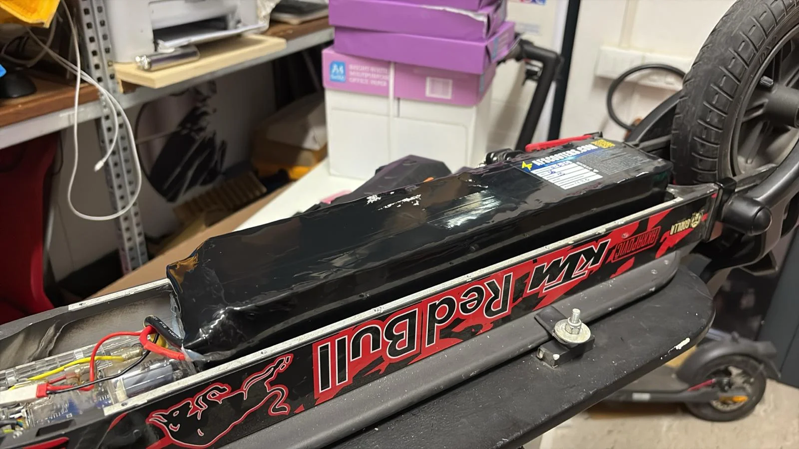

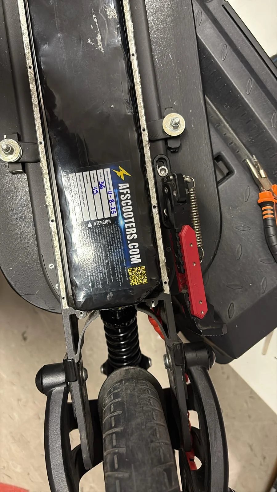

Hallo zusammen, im August 2025 habe ich mir über eine spanische Website einen Custom-Akku (36 V, 35.000 mAh) mit einem Daly 20A BMS und Samsung 21700-Akkus gekauft. Ich nutze die Custom-Firmware von Scooterhacking Utility mit einem emulierten 10S 30.000 mAh BMS. Das Problem begann im November. Anstatt des maximalen Ladestands zeigte das Display 97 % an, die Lade-LED leuchtete grün. Jetzt habe ich 91 % Ladung und habe den Akku ausgebaut. Mit einem Multimeter messe ich bei vollem Akku eine Spannung von 40,8 V. Bei 20 % Ladung zeigt das Display ebenfalls die Spannung an. Der Scooter schaltet sich aus und sperrt sich, bis ich ihn wieder an das Ladegerät anschließe. Ich habe zwei Original-Ladegeräte, die einwandfrei funktionieren.
