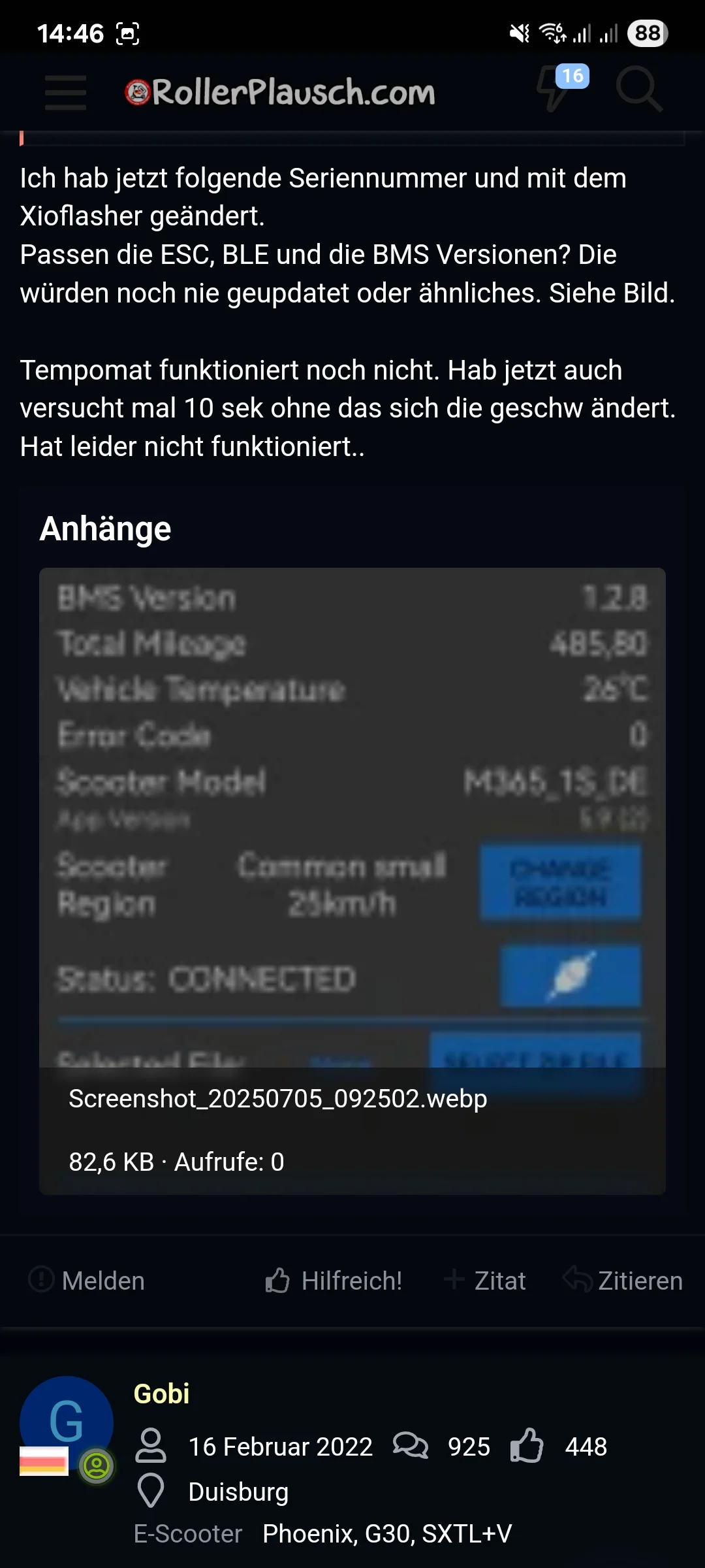

Der scooter hat immer noch den Auslieferungszustand vom Lieferanten wie oben im Bild..
Falsch.
ESC 301, BLE 307, BMS 128. Also hier würde noch nichts upgedatet.

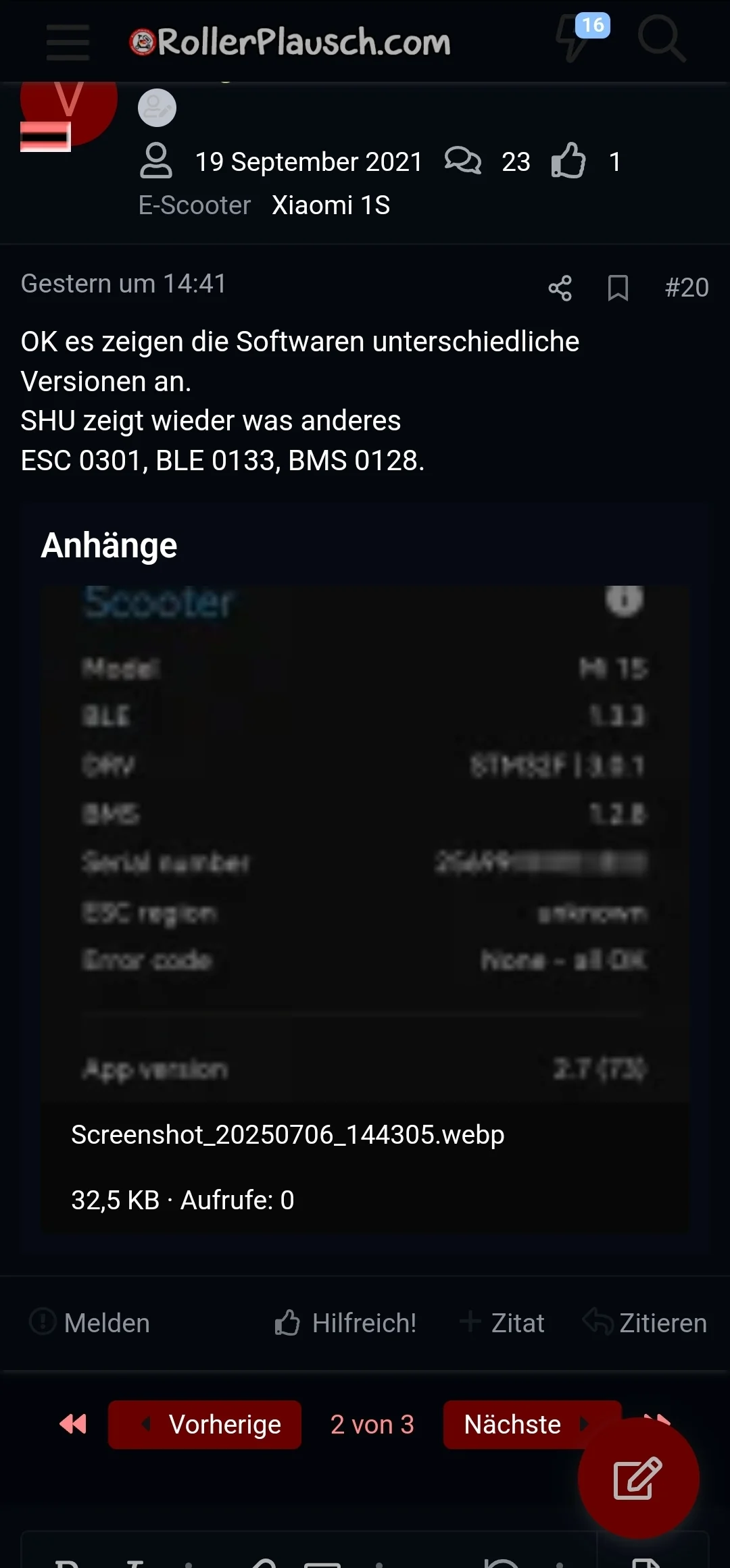

ESC 301 und BLE 307 sind keine offiziellen Versionen des Herstellers, hier wurde definitiv mit einer anderen Software rumgepfuscht. Auch die BLE 133 dürfte es nicht geben, nach der 132 kam die 134.

Laut SHU ist was anderes drauf.. Wie in der letzten Nachricht. Ich hab eigentlich nichts drauf gemacht. Das wäre mir aufgefallen. Außer eine Software hat dies für mich erledigt ohne das ich es gecheckt habe. Der Vorbesitzer sicher auch nicht den kenn ich nähmlich persönlich. Ist aber dann merkwürdig.
Na hier: https://rollerplausch.com/threads/tempomat-beim-1s-aktivieren-funktioniert-nicht.13361/post-139263
Ja, und weiter? Auf die andere BLE Version bin ich bereits oben eingegangen und eine ESC 301 gibt es bisher imho auch nicht, aktuell ist die 319, davor war die 304, davor die 229. Müssten dann schon sehr seltsame Versionen ab Werk sein, die dann anscheinend fehlerhaft und somit nur sehr begrenzt ausgeliefert wurden- was bisher nur 1x in 4 Jahren vorkam.

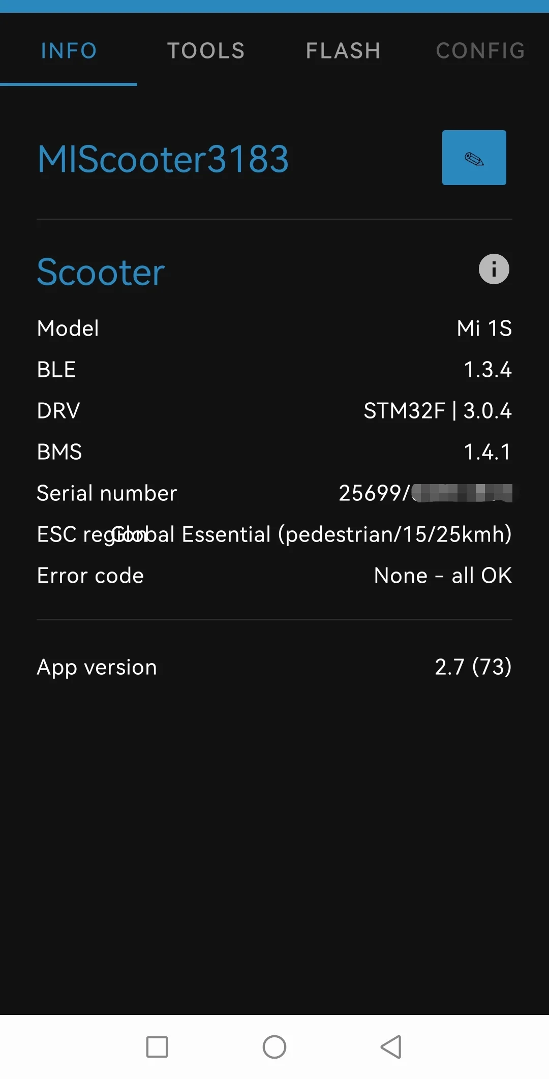

Ich werde heute mal versuchen auf die genannten Versionen zu kommen. Aber wie gesagt zeigen unterschiedliche Apps unterschiedliche Versionen an. Ich werde sie später mal hier rein stellen.

Fotos oder Screenshots sind das aber nicht. ;)
Also ich seh die ganz deutlich:

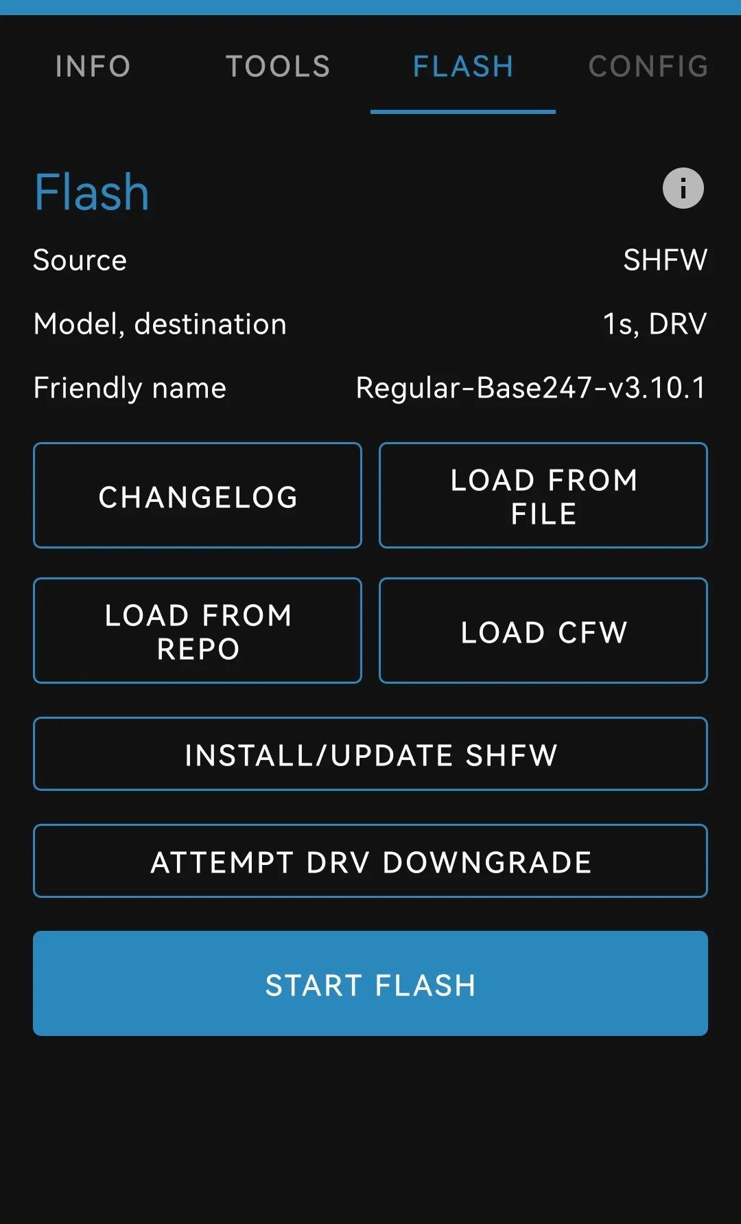

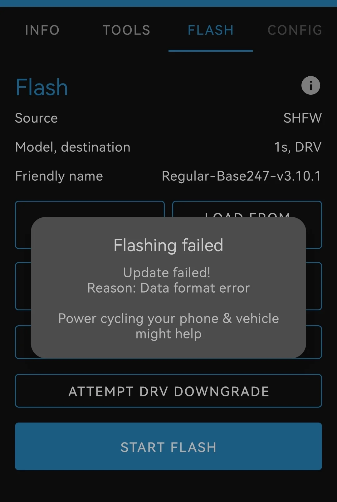

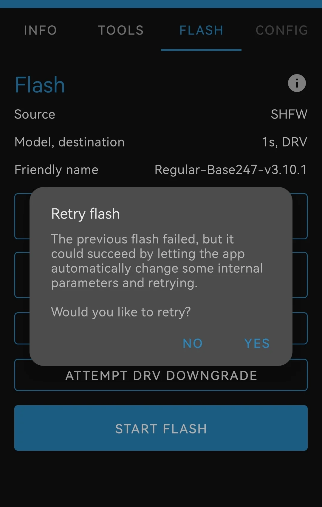

Hab gesehen das man dies per SHU auch einstellen kann. Wollte es per Anleitung im Netz machen es funktioniert aber nicht. Wenn ich auf Config gehe und dann auf start Flash kommen nacheinander folgende Meldungen.
Nach drücken von Yes wird alles installiert. Jetzt hab ich auch die ganzen Möglichkeiten der Einstellungen.. Das ist ja ein Traum.
