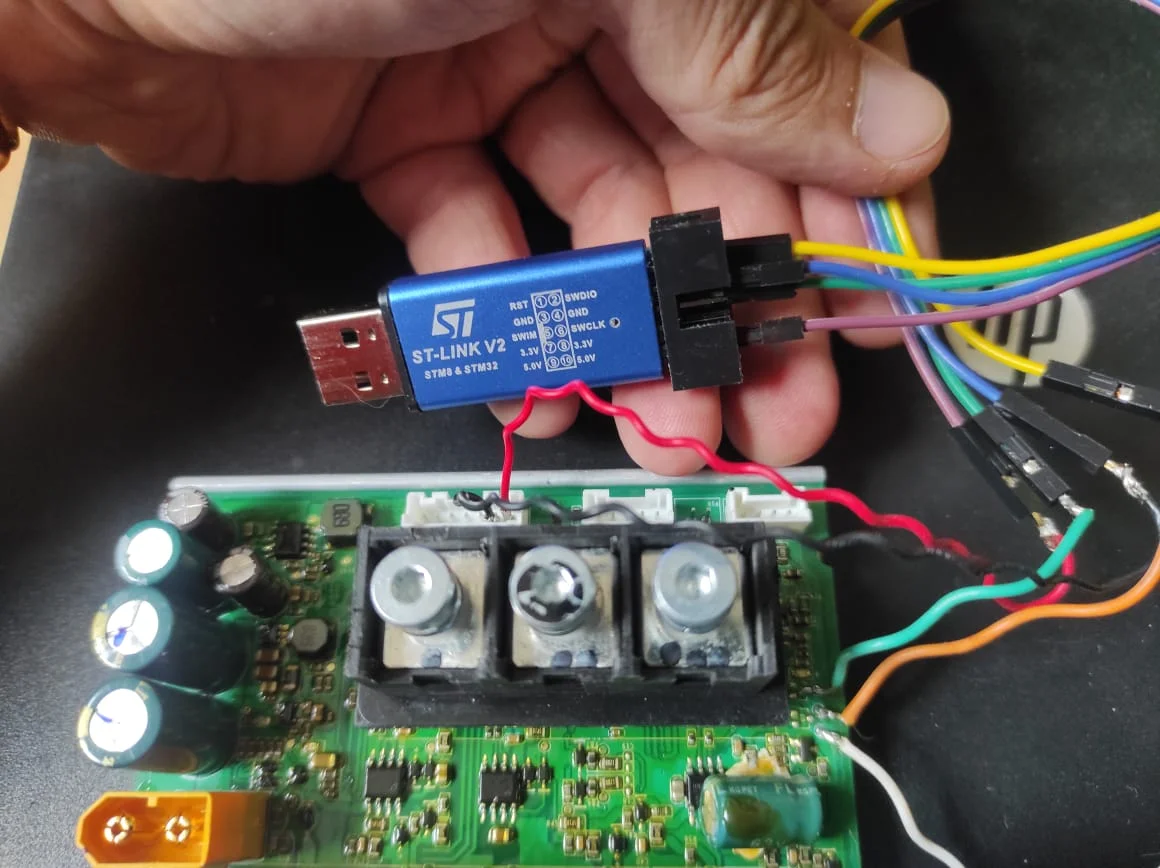

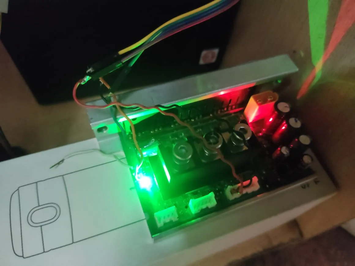

Hab den ST-Link gestern und den UART heute aus der Packstation geholt.
Funzel am ST-Link ist aus. Das ganze Gerät wird warm wenn er angesteckt ist.
Lampe ist Aus, beide Geräte sind neu.
Der ST-Link wird warm, wenn er eingesteckt ist.
Dann ist der ST-LINK schonmal gehimmelt. Das hatte ich auch schon mal genau so. Normalerweise leuchtet die rote Funzel nämlich. Das ein Kurzschluss am ESC aufgetreten ist, kann man so natürlich nicht ausschließen. Jedoch wenn der Scooter noch einen Error 10 auswirft, gehe ich nicht von einem Defekt am ESC aus.
Wird wohl beides werden, der ST-Link für mich. Und die Hilfe dann gleich für einen Chip Swap. ;D
Also sagst du der Controller ist zu retten? Auch wenn er einen Kurzen hat?

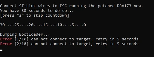

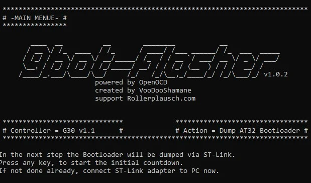

ST-LINK und 9bot, SHRF funktionieren nicht.
Funktionieren UART und Ninebot IAP? So werden Sie Softbrick los??
Oh mein gott da stimmt ja gar nichts.
Angefangen damit das du ein st-link Downgrade problem in einem uart Flash Thread postest, hin zu Bootloader dumpen mit 9bot-Flasher (warum?) Bis zu der pin Belegung an dem st-link selbst.
Bitte lass es von jemand machen der etwas mehr Verständnis von solch technischen Sachen hat.
Oder lass es komplett.
Oder lies dir die Anleitung richtig durch.
Du machst hier viele Fehler und würfelst alles durcheinander.
Das kann so niemals funktionieren.

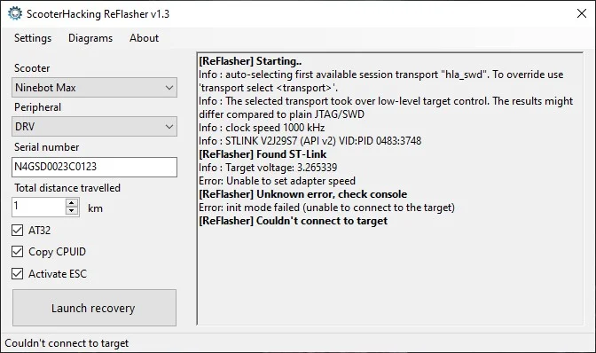

Leider funktioniert IAP nicht mehr? Ich bekomme "Frame format error!" und kann nichts machen.
Habe auch mit ST-LINK/Reflahser probiert ohne erfolg. Dort hatte ich:
Code:
Error: mem2array: Read @ 0xe0042004, w=4, cnt=1, failed
[ReFlasher] Unknown error, check console
Error executing event examine-end on target stm32f1x.cpu:
oocd\scripts\/mem_helper.tcl:6: Error:
in procedure 'ocd_process_reset'
in procedure 'ocd_process_reset_inner' called at file "embedded:startup.tcl", line 247
in procedure 'mmw' called at file "oocd\scripts\target\at32.cfg", line 83
in procedure 'mrw' called at file "oocd\scripts\/mem_helper.tcl", line 36
at file "oocd\scripts\/mem_helper.tcl", line 6
Reaktionen: Perocat und GeoBot
Weil du eine DRV188 auf dem Controller hast.
Deswegen geht es via UART nicht mehr.
Hier wirst du wohl irgendwo einen Fehler gemacht haben.
Welchen Controller hast du denn ?
Neuen oder alten?
Der Scooter ist ganz neu und ist schon mit DRV188 angekommen. In der Anleitung am Anfang des Threads steht nirgendwo, dass mit dem DRV188 der UART nicht funktioniert. Bis zu welcher Version funktioniert der UART? Wird es in Zukunft auch mit DRV188 unterstützt?
Bevor ich es dieses Mal mit dem UART versuchte, habe ich ST-Link/ReFlasher verwendet, das ich bereits problemlos mit anderen Scooters verwendet hatte (immer mit dem neuen v1.1 Controller - AT32 chip). Bei diesem Scooter funktioniert es jedoch überhaupt nicht, ich erhalte immer die obige Fehlermeldung.
Das hat weniger mit UART zu tun. Hier handelt es sich um Kenntnisse, die ich als Basiswissen bezeichnen würde.
Alle DRV Versionen ab DRV1.8.x lassen sich nämlich aufgrund der Anti-Flash-Protection dieser Versionen nicht mehr überflashen.
Zunächst ist hier ein Downgrade per ST-Link erforderlich.
Ich danke aber für deinen guten Hinweis und werde diese Info im ersten Beitrag einfügen.
Danke für die Antwort. Ich dachte der Anti-Flash-Protection nur ab DRV1.8.8 gab (und nicht schon ab 180).
Habe einen Controller auf AliEx. gekauft, mal sehen... Ich verstehe nicht, warum ich es ohne Probleme geschafft habe, andere Controller mit ST-Link zu flashen, und bei diesem bekomme ich immer die gleiche Fehlermeldung.
