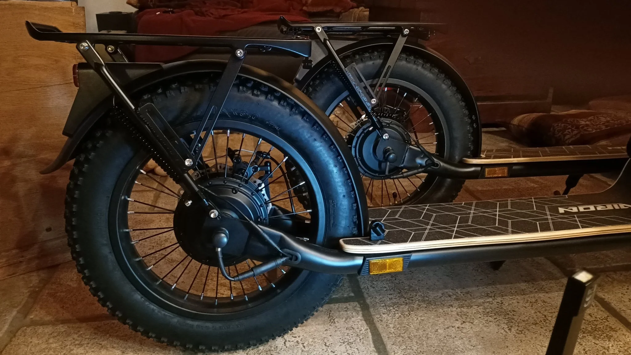

Den Viron einfach per App oder Kabel durchschneiden schneller machen geht nicht. Man muss einen anderen Controller und ein anderes Display einbauen, das bringt ca. 4-5 km/h und bedeutet auch das alles neu verkabelt werden muss. Ein kompletter Umbau auf 48V bringt ca. 13-14 km/h und benötigt zusätzlich einen anderen Akku.

gibt es von deinem Controller Umbau Bilder oder ein Video.

Aber der Viron sagt mir eher vom Style zu, deswegen die Frage nach Bildern oder einem Video deines Umbaus.
Hab den Controller in einem Kasten an der Spritzwand untergebracht, ich fahre ohne Bremsabschalter und hab alle Kabel und Stecker die ich nicht brauchte entfernt. Wenn du den Kasten dort auch befestigen möchtest setze ihn nicht zu tief, sonst schleift das Schutzblech beim einfedern dran.
Ich hab jetzt rund 2000km mit dem Umbau runter und bisher keinerlei Probleme damit gehabt, auch nicht im Sommer bei über 30°. Aber alles im Flachland.
