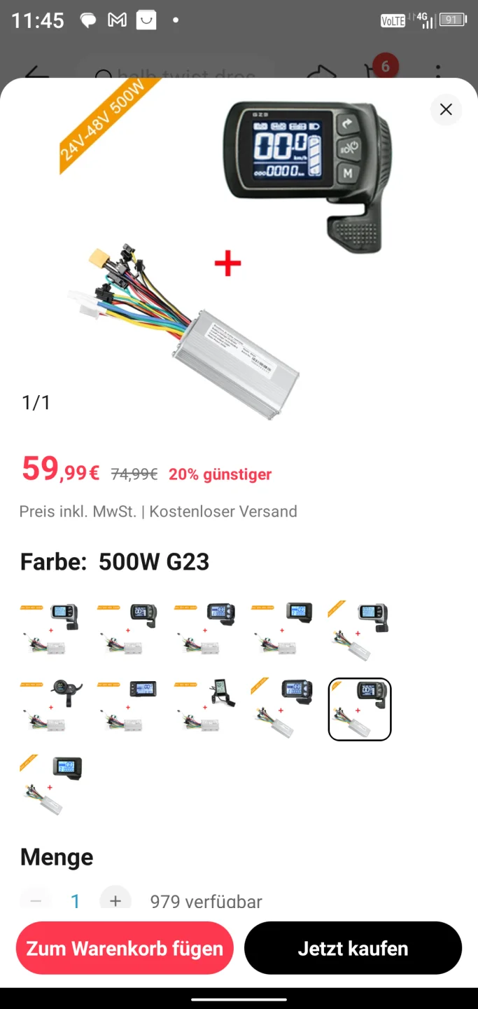

Unter welcher Webadresse finde ich bei Ali Express den Controller mit Display?
Hallo Tinker, das würde mich auch interessieren, denn ich plane auch den Controller und Display zu ersetzen und die verbaute kastrierte Version rauszuschmeißen ;)
