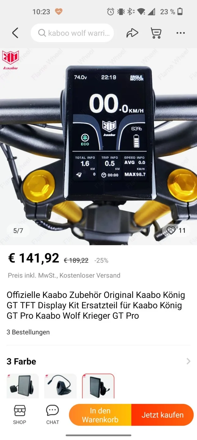

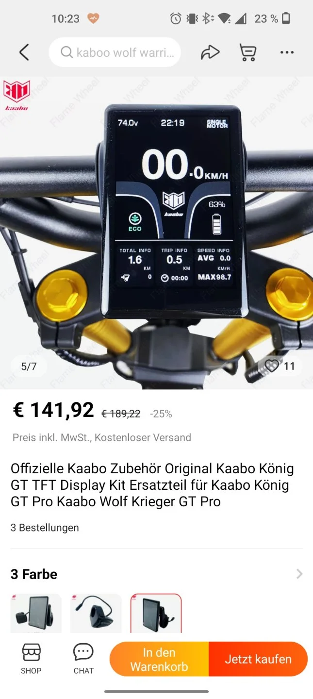

Hi, finde es sehr cool das hier so viel ausprobiert und vor allem getestet wird. Das Vsett Display geht schon Mal in die richtige Richtung jedoch gibt es ja auch noch ein neues Kaabo Display.Aktuell für den Wolf oder King GT. Ich habe bis jetzt noch nichts darüber lesen können ob es auch am Legend/Mantis kompatibel ist aber es würde mich interessieren. Vielleicht hat ja von euch schon jemand Erfahrung?Gruss
Reaktionen: Dr.One
Hi, finde es sehr cool das hier so viel ausprobiert und vor allem getestet wird. Das Vsett Display geht schon Mal in die richtige Richtung jedoch gibt es ja auch noch ein neues Kaabo Display.Aktuell für den Wolf oder King GT. Ich habe bis jetzt noch nichts darüber lesen können ob es auch am Legend/Mantis kompatibel ist aber es würde mich interessieren. Vielleicht hat ja von euch schon jemand Erfahrung?GrussAnhang anzeigen 23249
Auch nicht schlecht, das Querformat vom vsett gefällt mir besser…
