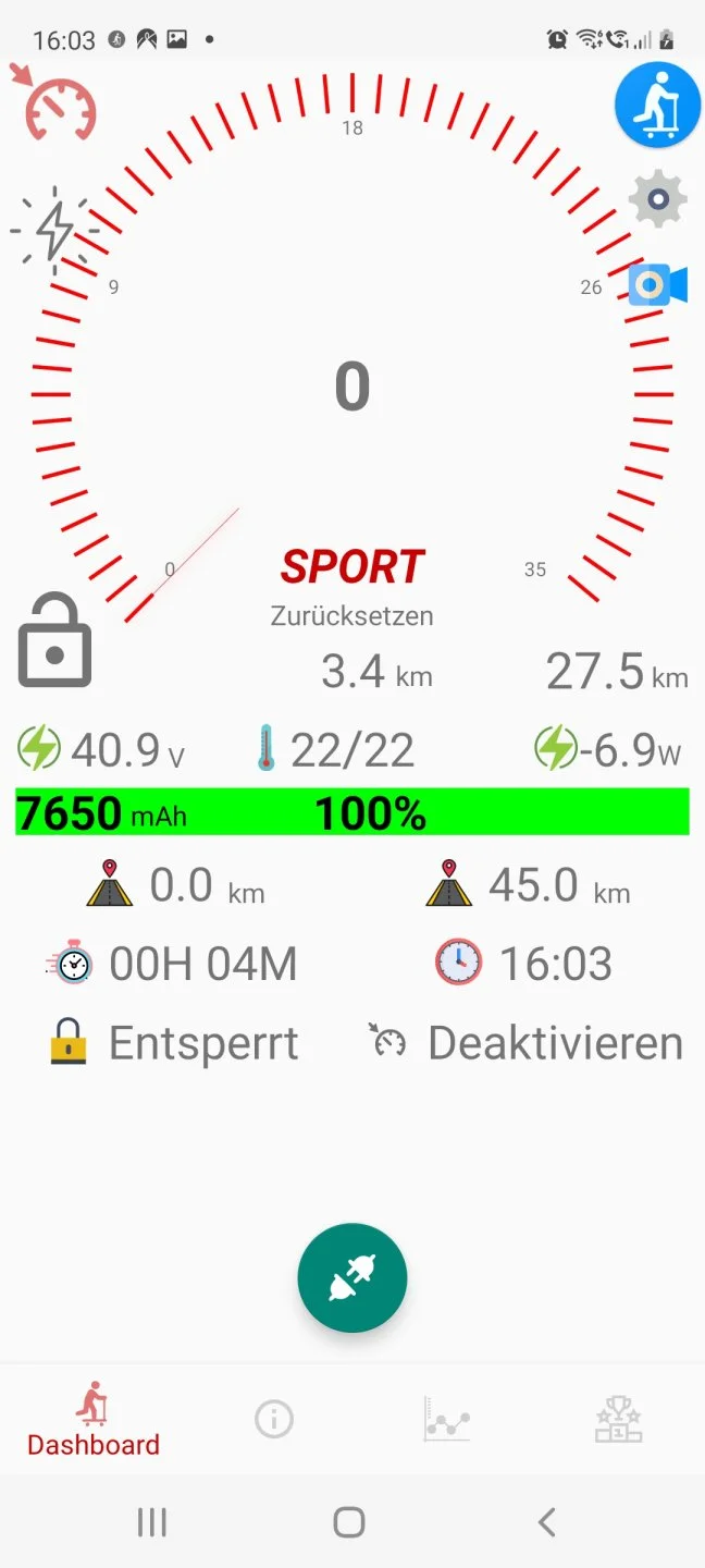

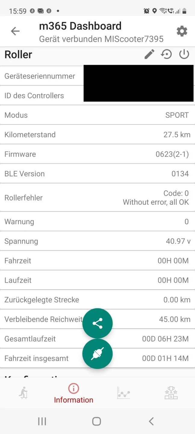

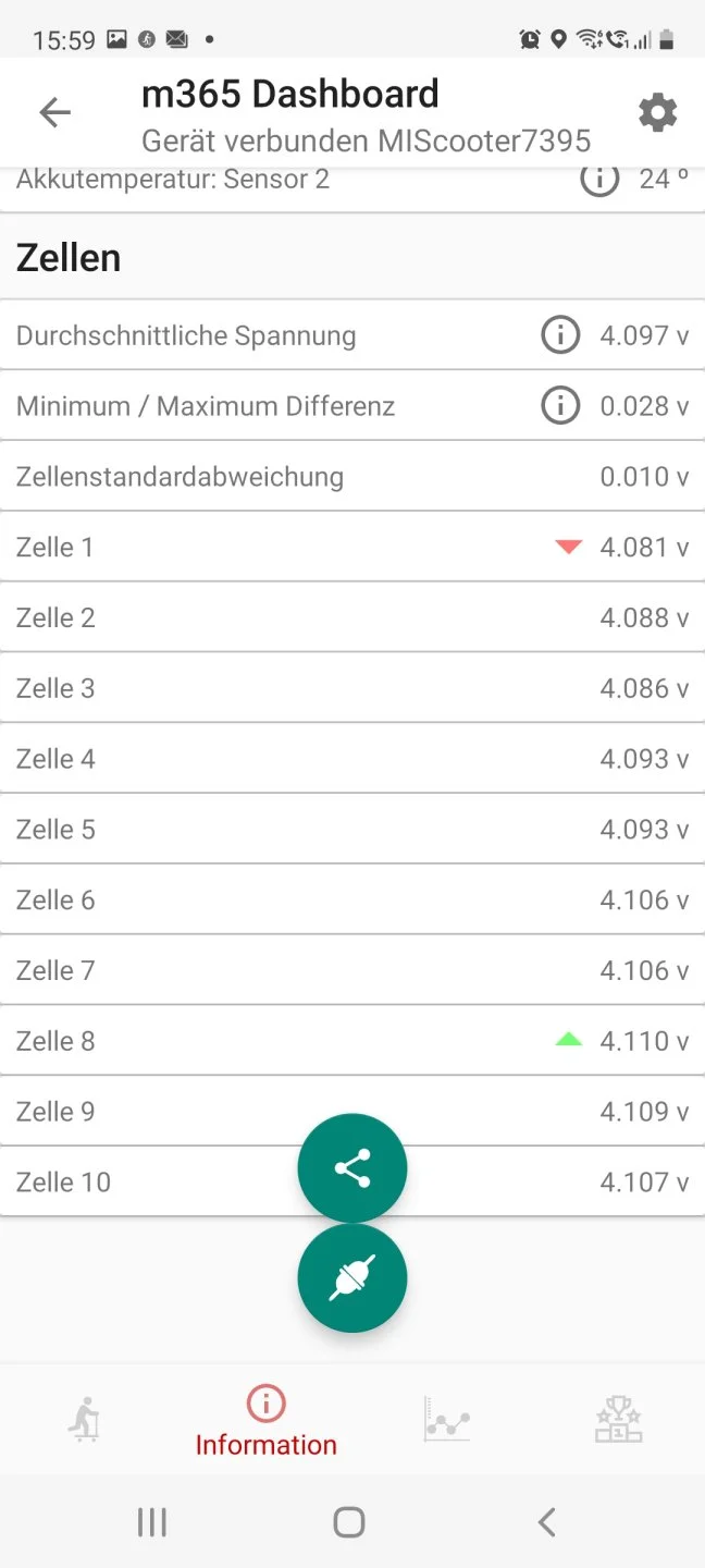

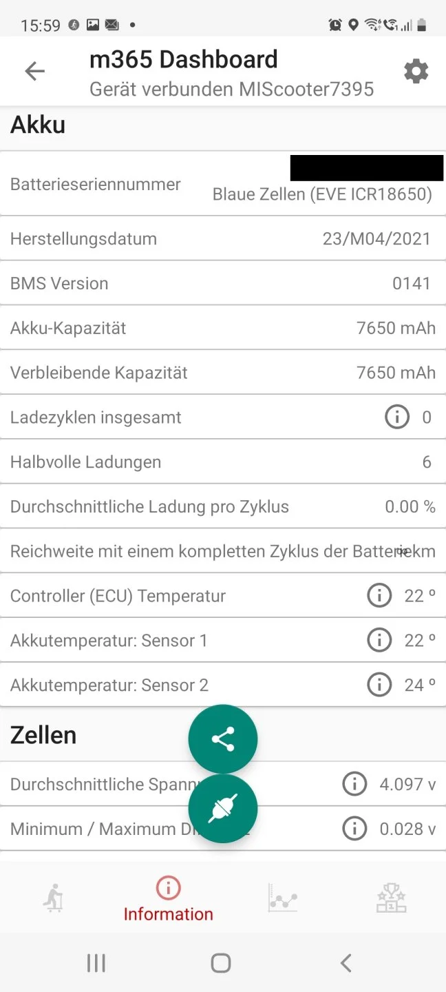

Der Akku ist laut App vollgeladen. Hat aber noch einen Leistung von "-6,9W" also muss ja noch geladen werden.
Das Akkuladegerät ( Xiaomi ) leuchtet noch Rot.
Liegt das evtl am Zusatzakku welcher noch angeschlossen ist ? Ich würde normalerweise jetzt das Akkuladegerät abklemmen , da 100%

Lass das Ladegerät dran, bis es auf grün springt, auch wenn die App 100% anzeigt. Er balanciert die Zellen noch aus, das kann durchaus noch ne Stunde dauern.

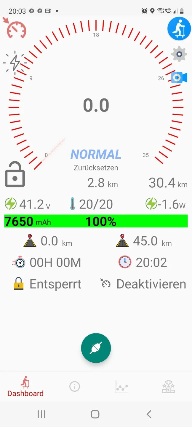

Hab das Ladegerät dran gelassen , bis es grün war und noch nen bisschen länger

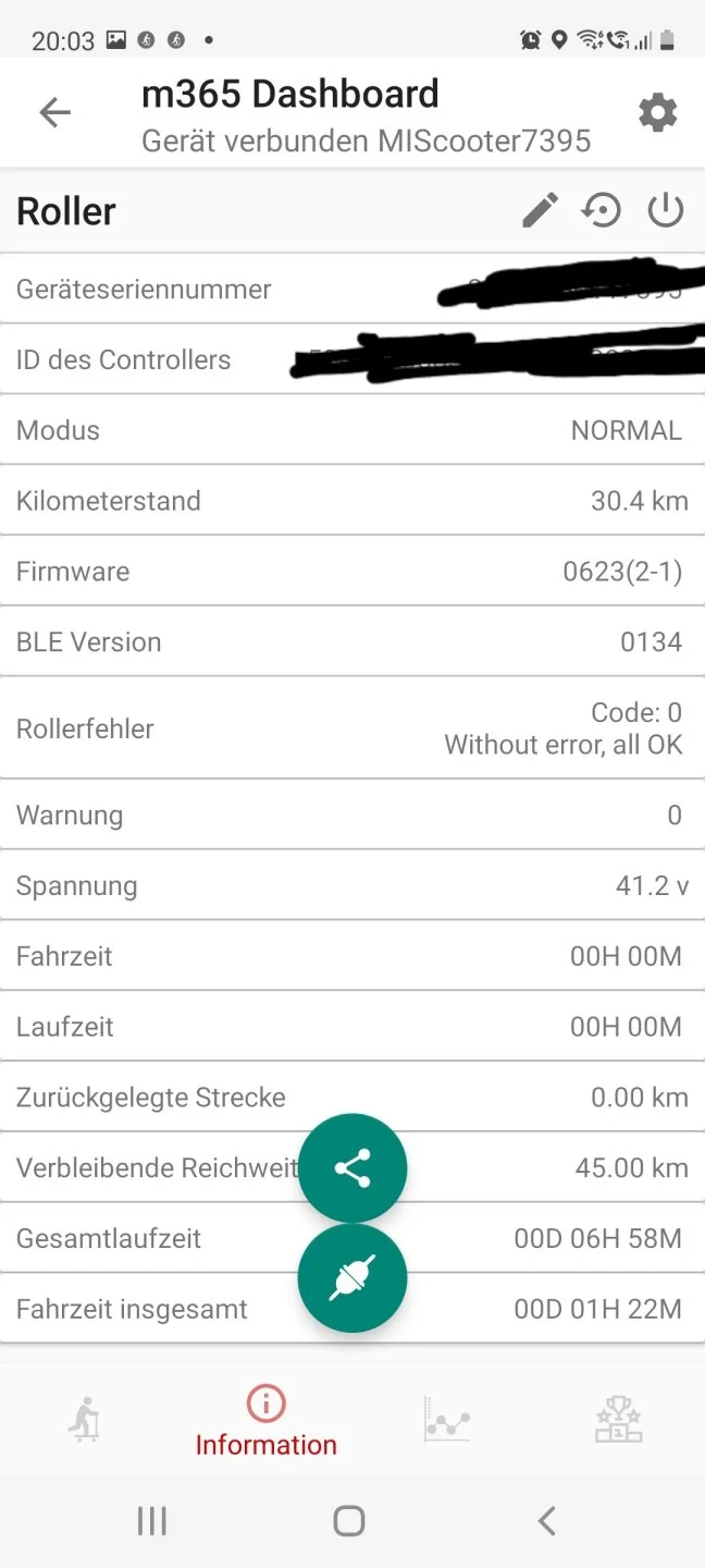

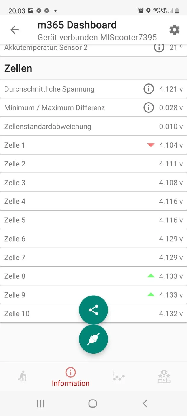

Mehr als 41,2V geht anscheinend ned.

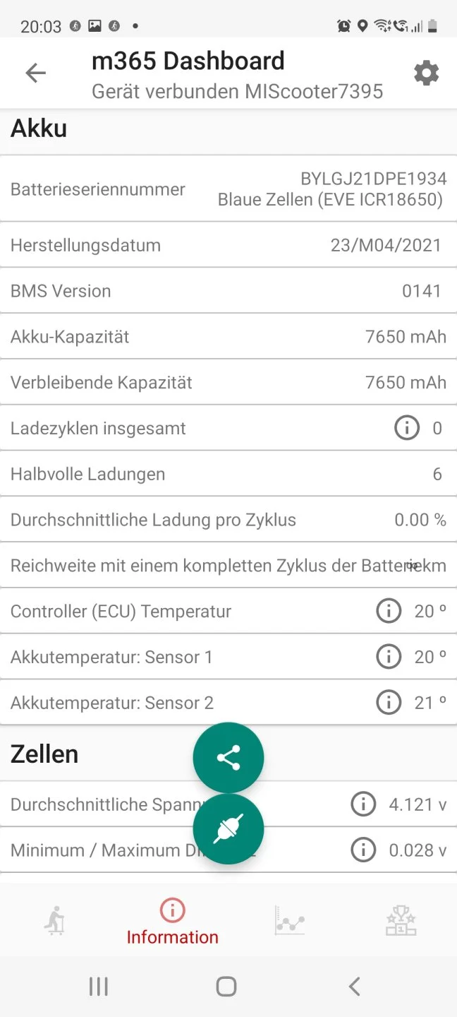

In einer Stunde wird nicht viel passieren, außer die Blöcke haben eh keinen Drift - dann ist Balancing aber auch nicht notwendig.
Wenn es um Unterschiede bis 0,005 Volt geht - so genau kann das BMS die Spannung gar nicht messen.
0,028V unterschied aber Ladegerät zeigte grün an.
Jetzt dauert es erstmal wieder bis der Akku entladen wird :-D und er beim laden neu gebalanced wird.
