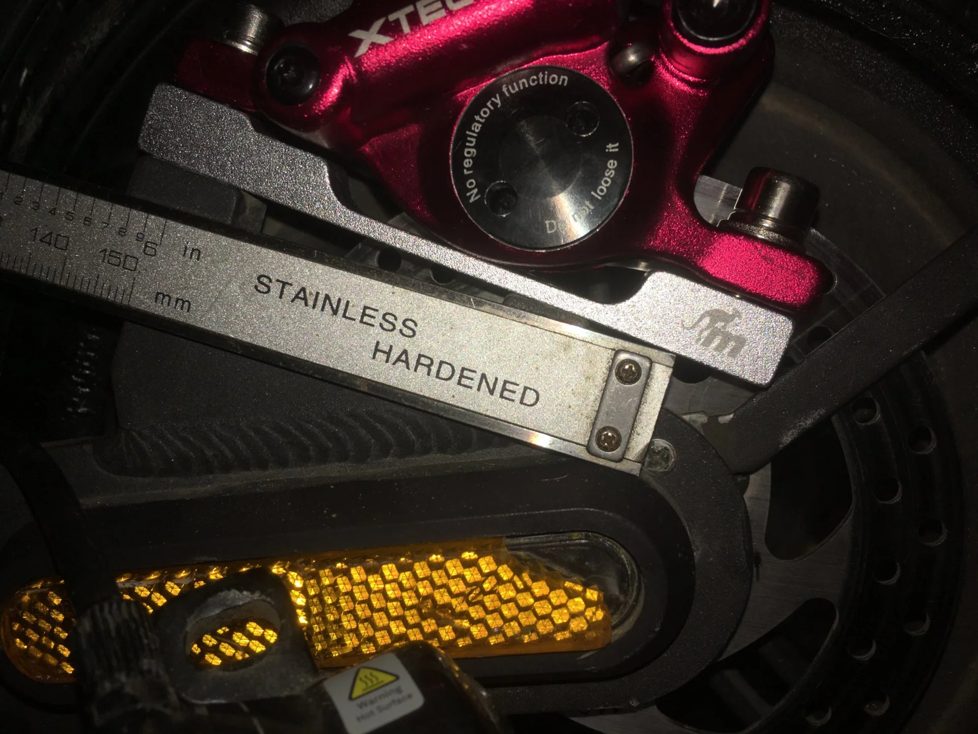

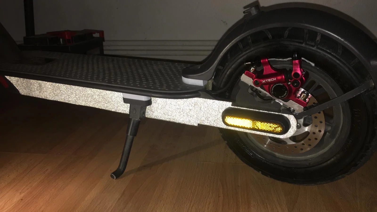

Ich habe folgende Adapter dazu bekommen, das ist nicht von monorim.
Das Volumen der X-Tech-Bremse ändert sich nicht, nur weil die statt auf dem Pro 2 dann auf dem 1S sitzt.
Davon war ja auch gar nicht die Rede, sondern davon, dass die X-Tech-Bremse von Haus aus etwas breiter / höher ist als die Originalbremse, und daher von sich aus schon näher an der Felge platziert ist als die Originalbremse. Das und die schon vorab bei der schmäleren Achse fehlenden 5 mm ergeben das (Gesamt)Problem.
ich habe auch die x tech bremse beim s1 drauf der adapter wo dabei war paste nicht und die bremse schleifte an der felge habe dann mir einen anderen adapter gekauft und dann ging es ohne probleme hier der link zu dem adapter wenn nicht erwünscht dann löschen https://www.amazon.de/gp/product/B08L6MJTZC/ref=ppx_yo_dt_b_asin_title_o02_s00?ie=UTF8&psc=1
Hey danke für den Tipp! Der Adapter sieht aber 1:1 aus wie der, der mir mitgeschickt wurde ?
Ist deine „Federung“ denn speziell für den 1S?
Wenn sie für den Pro2 gedacht war ist sie ja eh durch den schmaleren Rahmen des 1S jetzt „schief oder krumm“ eingebaut.
Die Federung ist für die m365 Modelle gedacht. Also krumm ist die nicht. Das Problem beim Einbau der Bremse ist einfach den Abstand von der Bremse zum Rad . Ich bekomm die nicht dazwisvhek geklemmt
