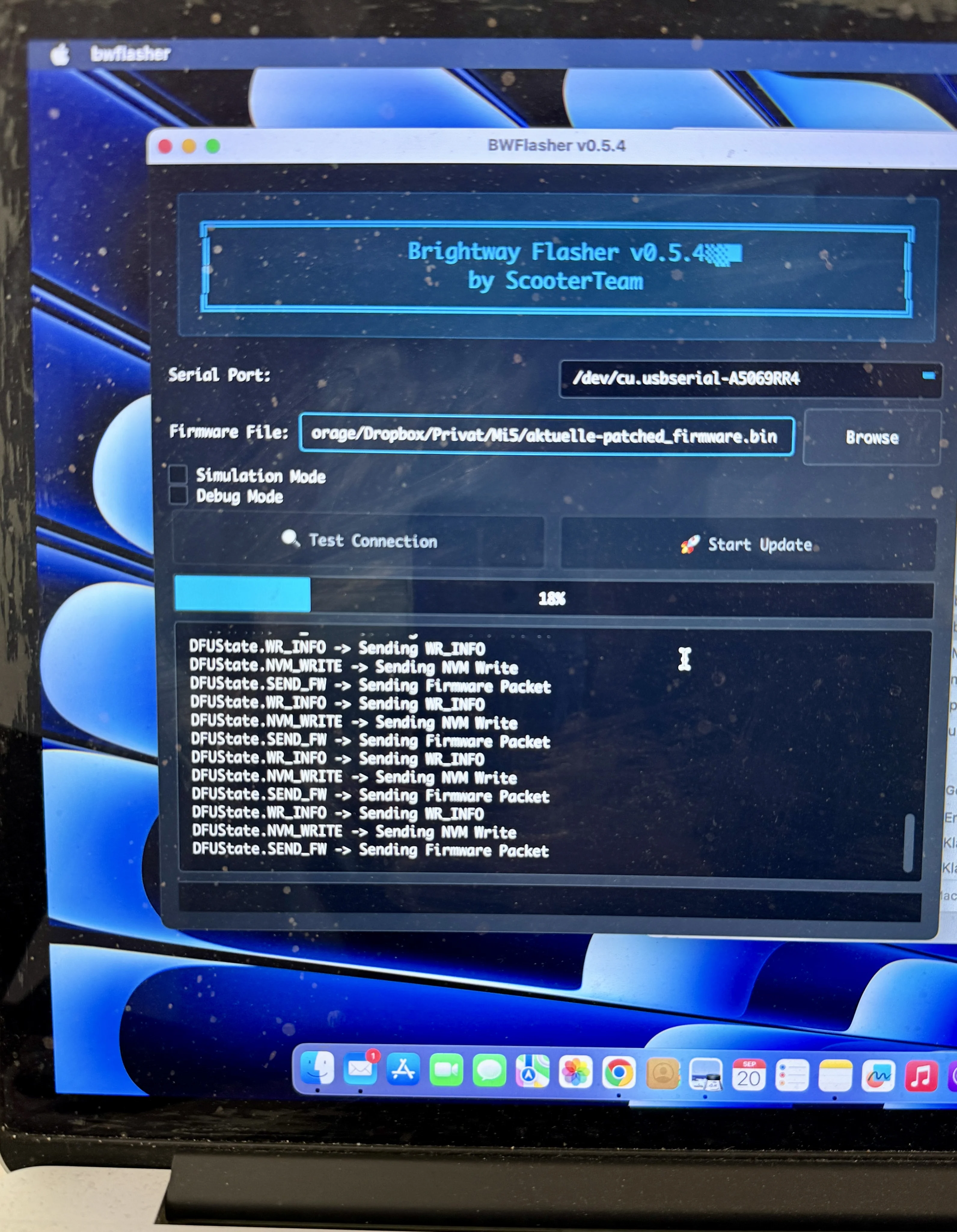

Als allgemeinen Tipp kann ich empfehlen, einen Loopback-Test des verwendeten Adapters durchzuführen. Dazu wird RX und TX direkt verbunden, der Debug Modus aktiviert und dann sollten dieselben Daten empfangen werden wie zuvor gesendet.
Das sieht dann so aus:
