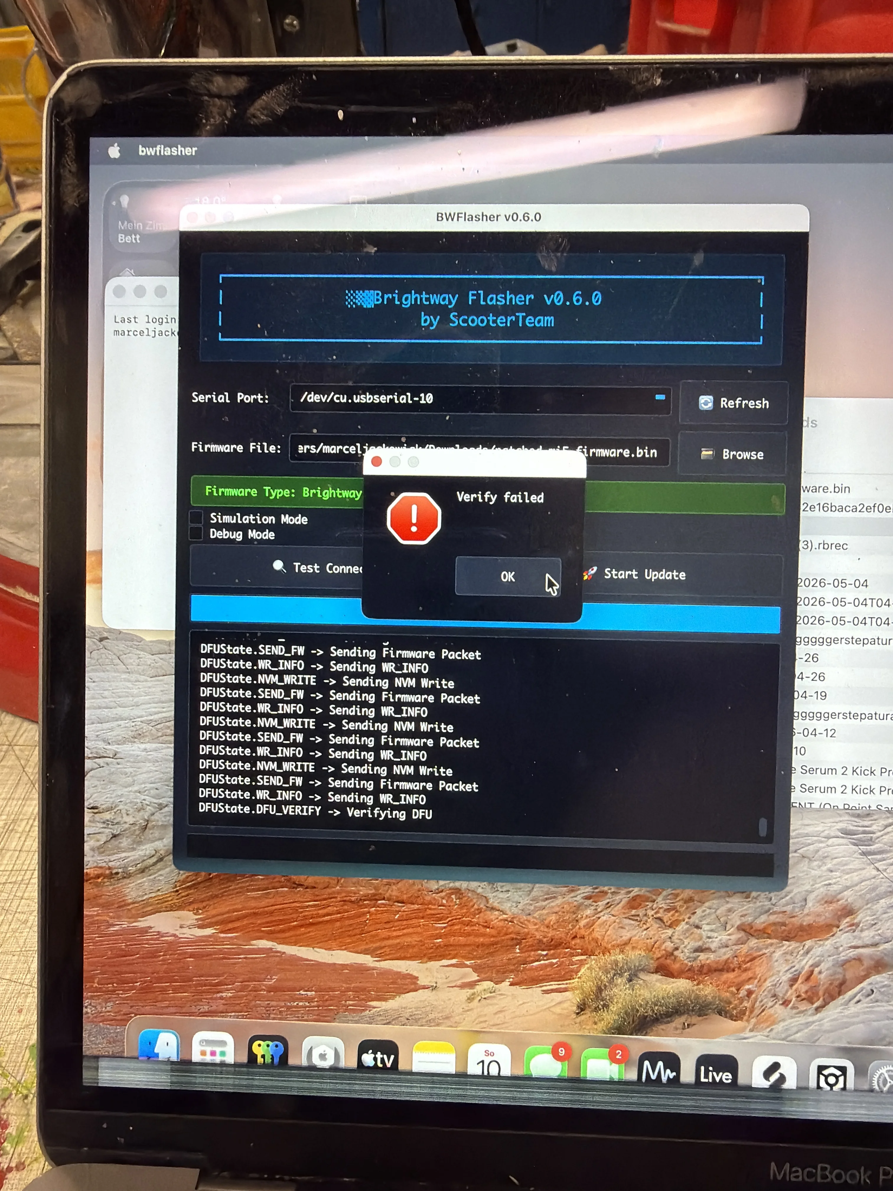

Hallo in die Runde bin Marcel und neu hier,
Ich hatte versucht meine Xiaomi 5er zu flashen mit einem CH340 USB to TTL mit meinem MacBook. Ich hatte zuerst beim bwflasher die Verbindung getestet und dann bin ich auf Update starten gegangen aber als 100% geladen waren kam eine Fehler Meldung. Vielleicht weiß ja einer von euch was ich falsch gemacht habe. Ich würde mich über eine Nachricht freuen.

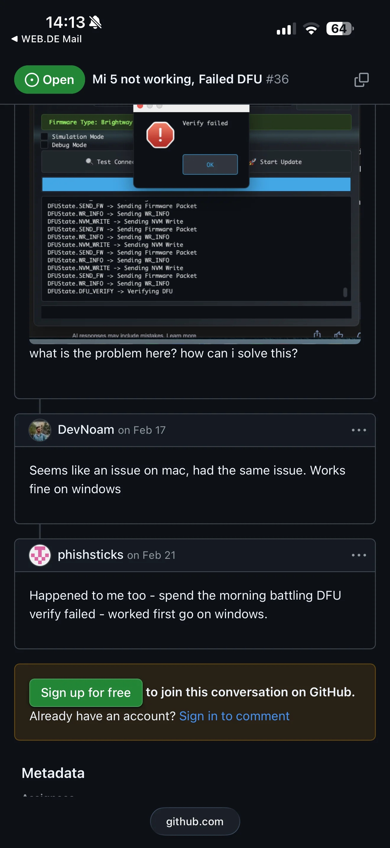

Ich hab gerade mal etwas gestöbert und auf folgendes gestoßen:
Laut den Issues beim flasher ist dieses Problem nur bei Mac vorhanden. Hier hilft es, wenn man das mit einem Windows Rechner macht. Gibt da anscheinend noch keine andere Abhilfe.

Danke dir für deine schnelle Rückmeldung, dann schaue ich mal ob ich von irgendwem einen Windows Rechner bekomme.

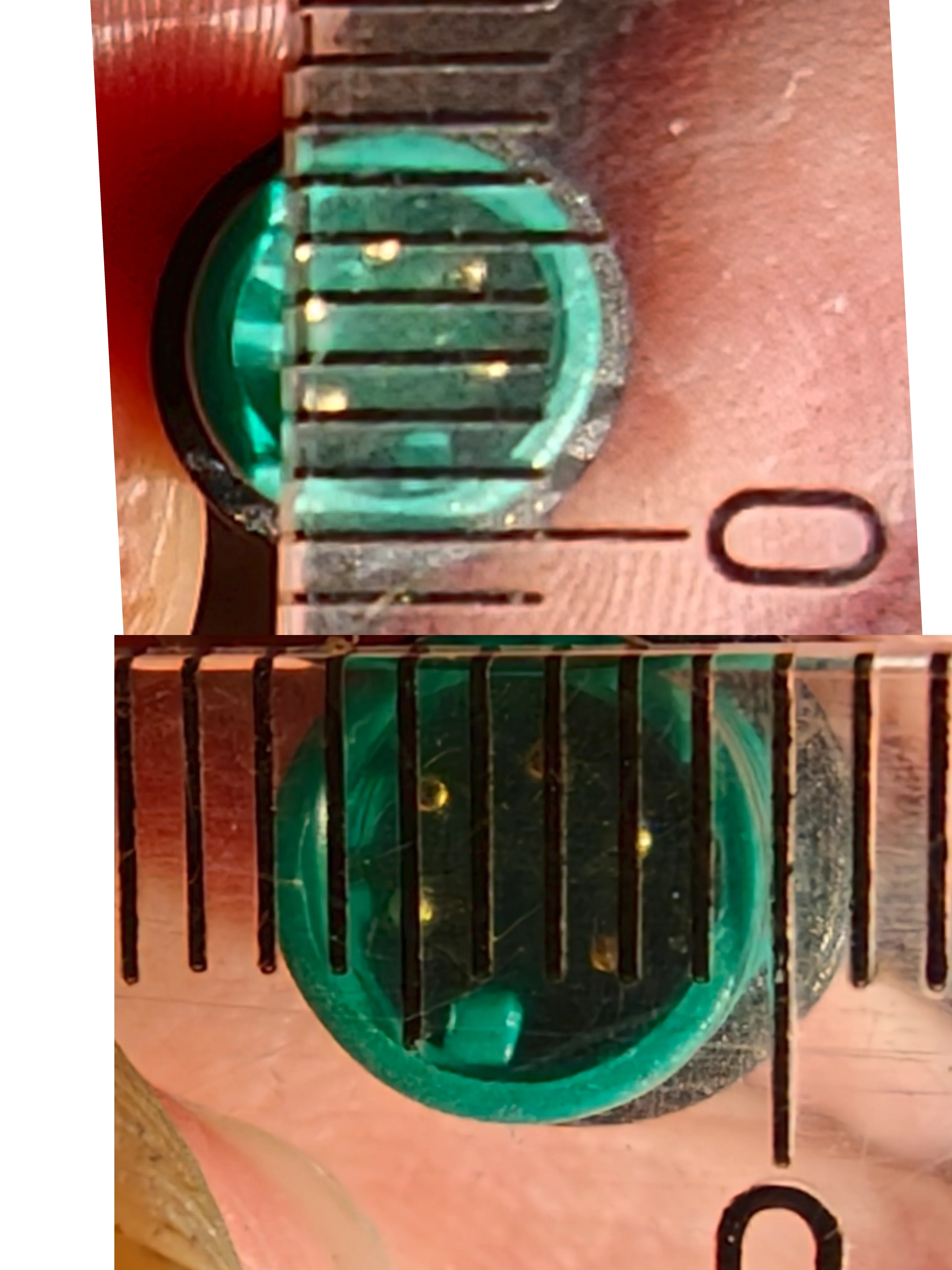

Ich würde die kommenden Tage meinen Xiaomi Scooter 5 (BJ 03/2025) gerne flashen. Wie kann ich am besten herausfinden, ob ich einen M6/female oder M7/female Adapter benötige?
Wie hier im Thread angesprochen, gibts keine eindeutige Antwort (BJ 07/2025 anscheinend M7).

Lenker auf reinschauen. Lenker zu. Fertig
