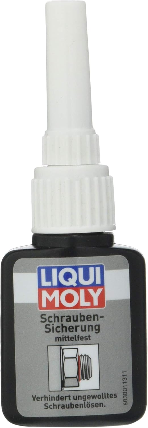

Kann nur folgendes von der Einkaufsliste empfehlen
Schrauben-Sicherung mittelfest - Schraubenkleber
Für Schrauben die sich immer wieder lösen, mit mittelfesten Kleber fixieren

nachdem ich mir schraubensicherung bestellt hatte war kurz ruhe bis das klappern wieder anfing. bin dann in den baumarkt und habe mir erstmal frische M3x8 gekauft (bzw M3x10, das geht ok, dass die schrauben 2 mm laenger sind) und wollte diese beiden auch muttern. jedoch brauche ich dazu wohl ein duennes "mutter-festdreh-werkzeug"

welche Schraubensicherung genau?
hast alles vorher gesäubert?
(Fett/Öl- und wasserfrei?)
LIQUI MOLY 3801 Schraubensicherung mittelfest habe ich neu gekauft und benutzt
nachdem ich mit den alten schrauben weiterhin probleme hatte habe ich dann neue genommen, jedoch hatte ich da schon etwas schwierigkeiten beim reindrehen. ich denke durch das staendige rummachen dort ist das gewinde nicht mehr so toll, was ja wiederrum schlecht ist fuer die stabilitaet... ganz schoen filigran das ding. aber das mit dem gegenmuttern duerfte doch gehen oder skipper35?
