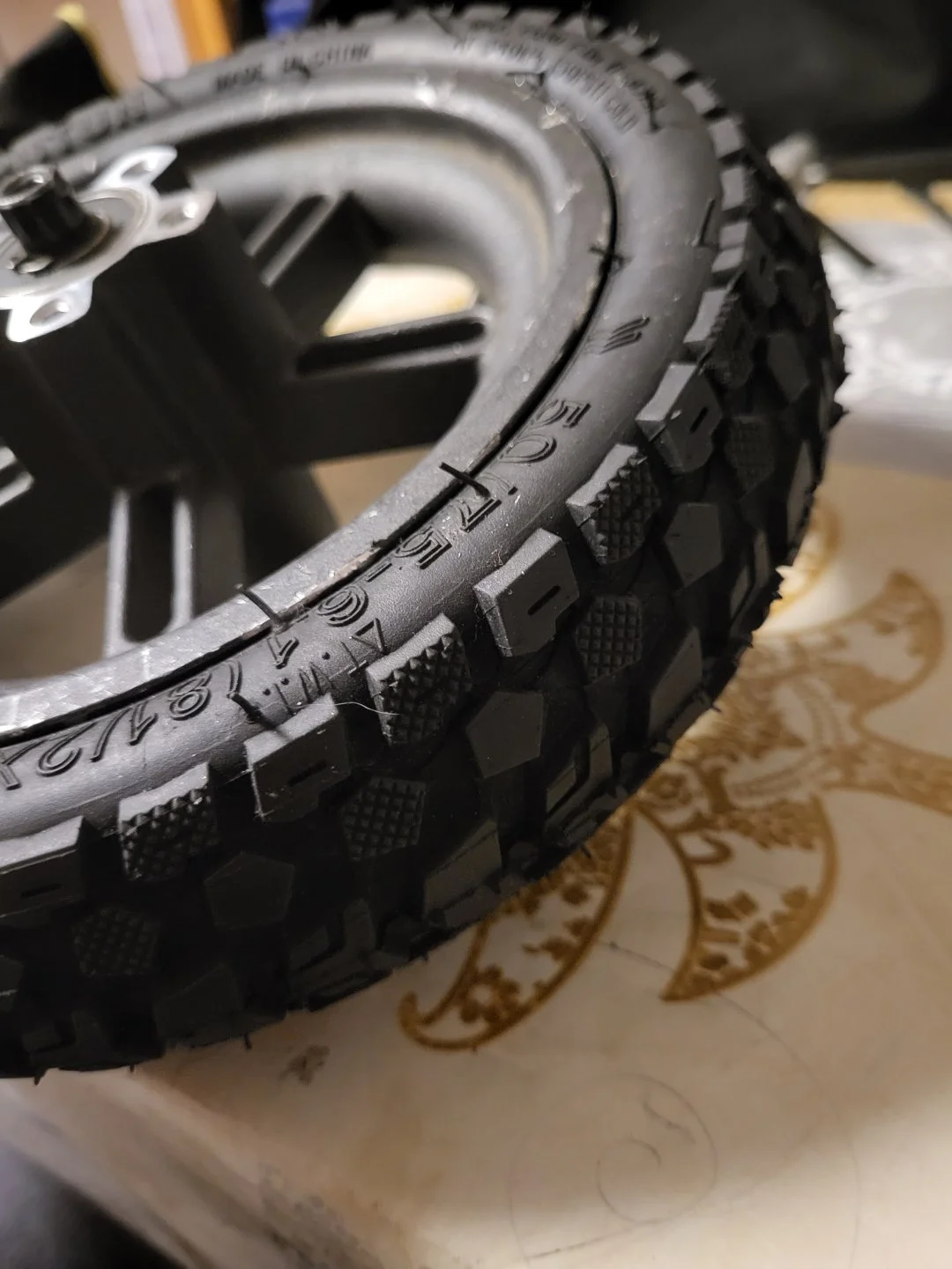

Habe gestern meine Reifen auf 10“ bei meinem Pro2 aufgezogen.
Musste zuerst passen mit meinen vorhandenen Werkzeug.
Anschliessend habe ich so etwas bestellt:
Reifen habe ich nicht abgeschraubt, ist mir sonst nicht möglich gewesen es in Position zu halten.
Luft raus, ordentlich mit wd40 besprüht und in 1min war es runter.
Dann den neuen Reifen samt Schlauch ebenfalls mit wd40 bearbeitet und in 1min war der neue drauf.

Den link der in der Einkaufsliste empfohlen wurde . Leider nicht passend . Steht aber über Amazon eben drin für Mija ect . Nicht für 2pro. Siehe mein Bild
Ok ich verstehe.
Du hättest dir halt einen der beiden pro Varianten von Ali bestellen sollen, steht doch aber auch dabei was für was ist.
Beim folgenden noch die pro Version auswählen
