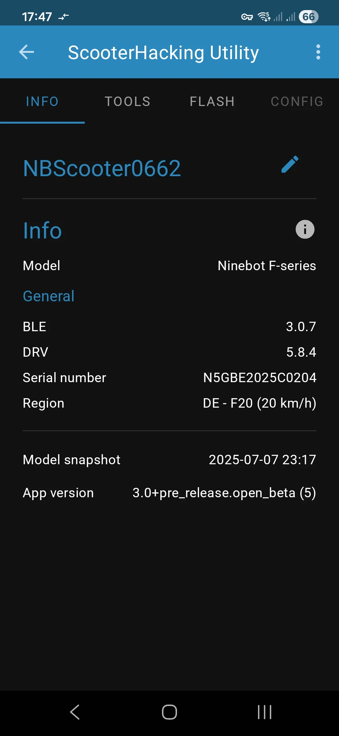

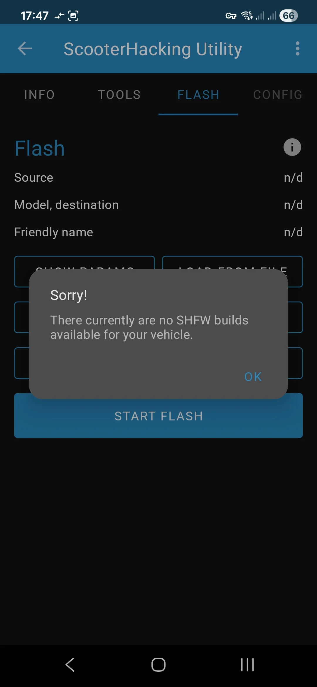

Ich habe bei einem F20D (GOBAO v1.4 Controller mit STM32 Chip) mit ST-Link downgegraded => "all done". Anschließend wollte ich SHFW installieren, und bekomme die Meldung, dass es für das Modell keinen Build gäbe (SN: N5GBE....).
Hab' ja von anderen F20 gehört, dass es geklappt hat. Gibt's da was von Ratiopharm?
Nimm mal die normale SHU 2.7, nicht die beta. Einstellungen dann mit der 2.5
Hab' ich auch schon probiert, klappt auch da nicht. Danach habe ich statt der Original-SN die vorgeschlagene vom Reflasher verwendet (hinteren Nummer geändert), leider auch nichts. Ich verhöker' dir Kiste jetzt in E-Teilen (F20 ist eh kein highlight).

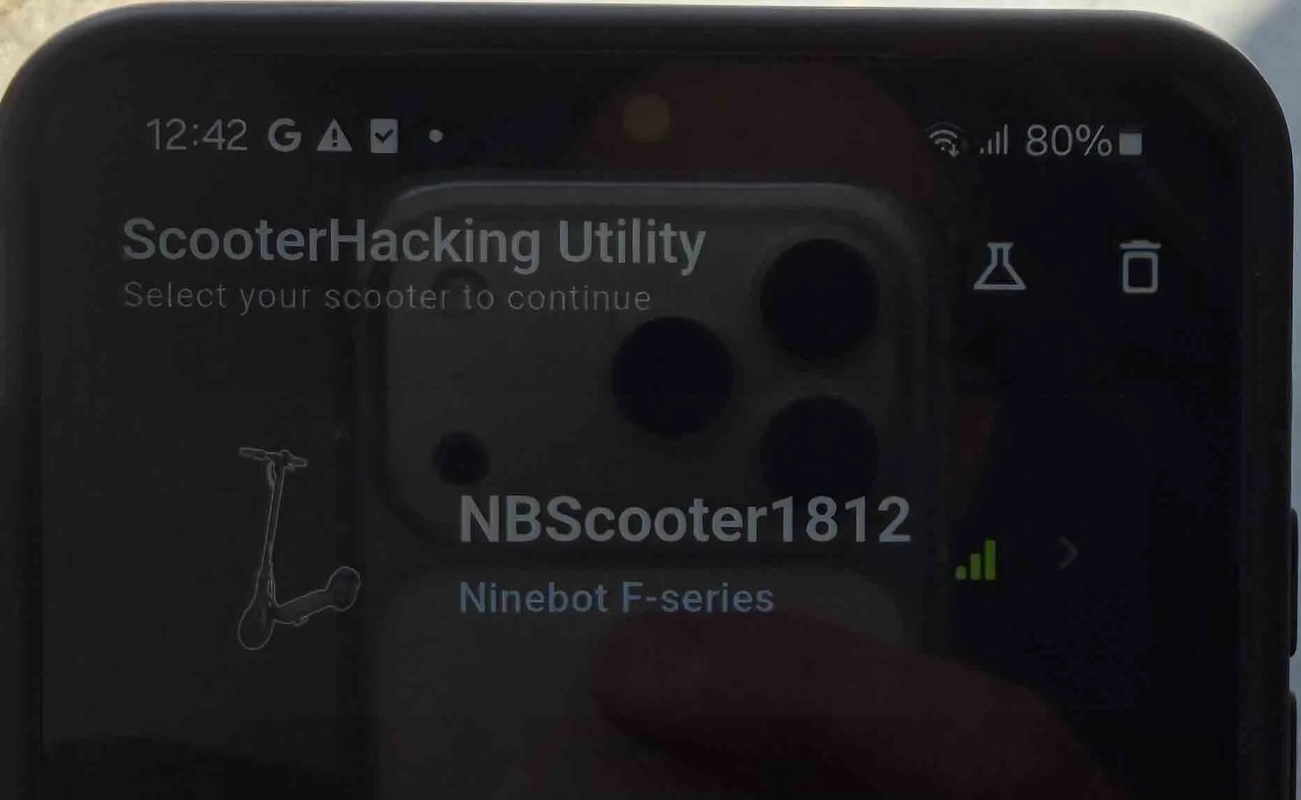

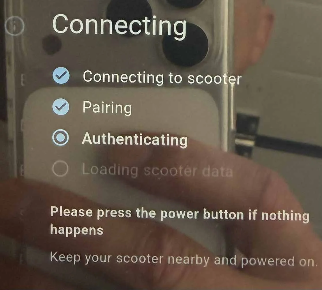

Hallo zusammen, Ich habe meinen F40D, AT32-ESC, per ST-Link auf gepatchte DRV 5.8.4 recovered. SHU hängt bei "Authenticating", egal ob Neuinstallation, BT-Pairing zurücksetzen, Entkoppeln in Segway-App oder erneutes Flashen – Segway-App selbst verbindet sich problemlos. Hat jemand dazu eine Idee? Das Patchen war erfolgreich, ich möchte die Geschwindigkeit aber wieder auf 20 Km/h zurückstellen können.
Danke für Eure Unterstützung.
Vielen Dank, mit der v2.7 hat es geklappt. Ich würde die Geschwindigkeit immer mal wieder am 20 Km/h zurück stellen wollen, wenn mein Sohn damit fährt

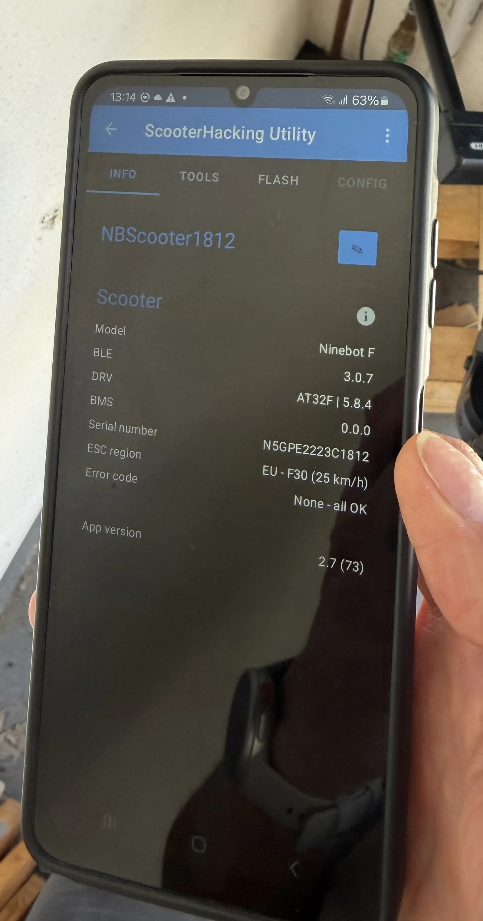

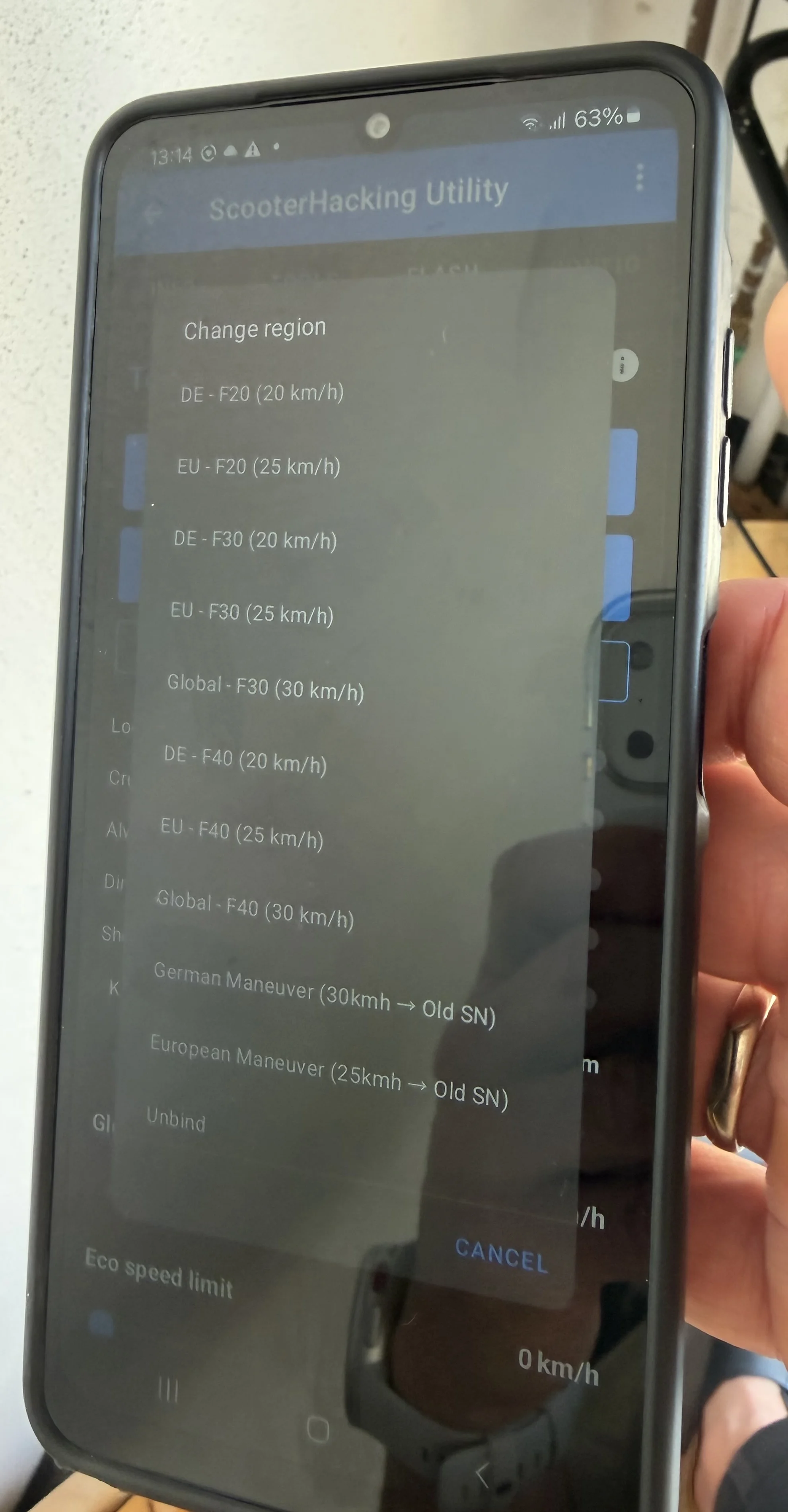

Zu früh gefreut. Ich habe jetzt zwar die Option auf FD40 20 Km/h umzustellen, diese Einstellung wird aber nicht übernommen.
Ich frage mich, ob das Problem daran liegt, dass ich beim flashen die Seriennummer etwas verändert habe (vierte Zeichen „G“ durch ein „P“ ersetzt).
