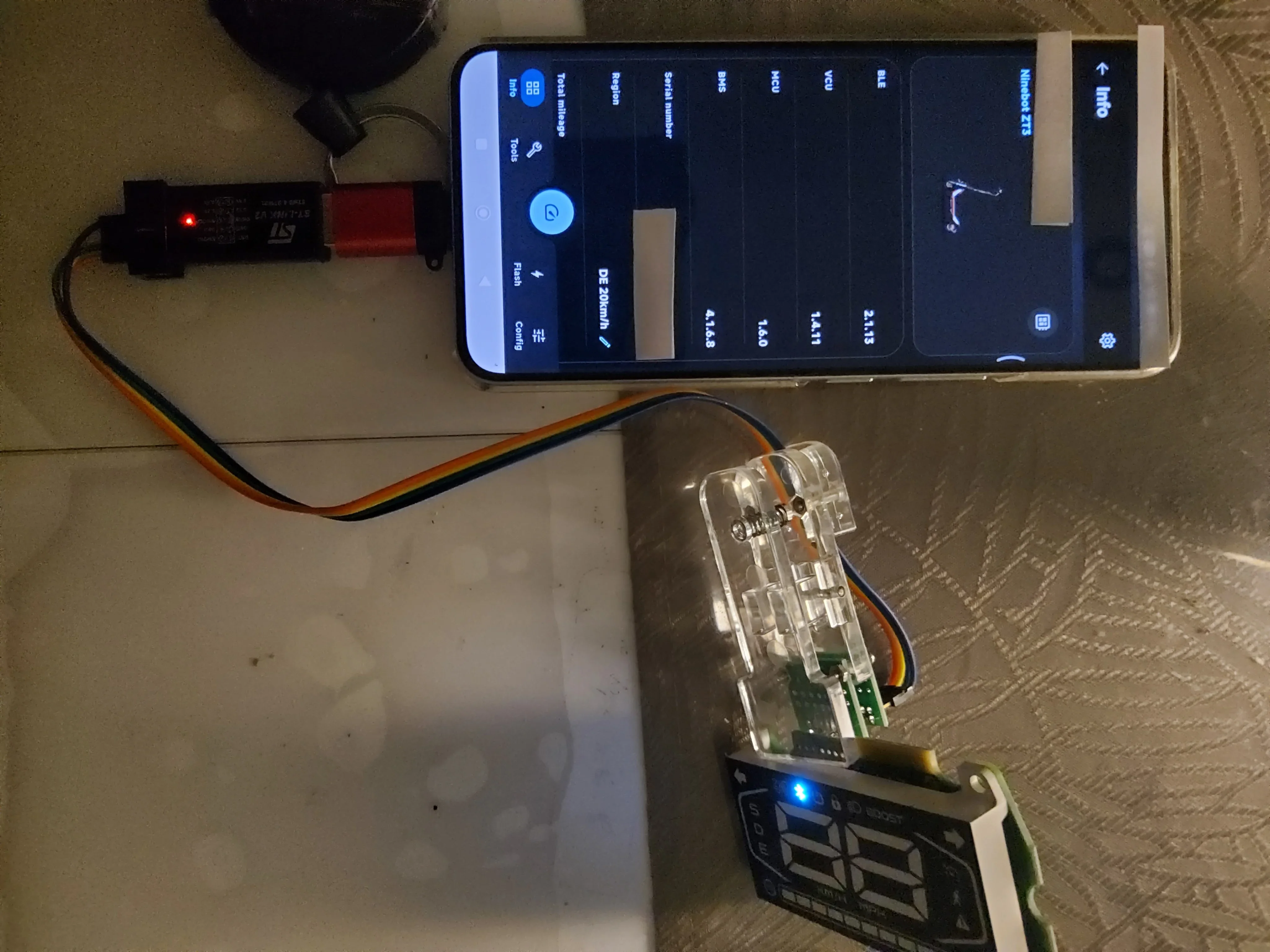

So, ich hab jetzt die originale Platine befreit von der 1.5.9 und 1.4.11compat auf dem Chip. Kann auch nach belieben hin und her wechseln mit der App, also zu 1.5.5 compat usw. Ich würde jetzt gern den Police Mode oder Panic Mode flashen, gefunden habe ich G3_VCU_Panicbutton_2026.zip. Ist diese richtig für meinen ZT3?
