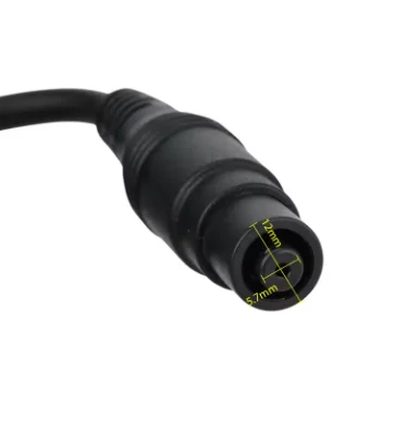

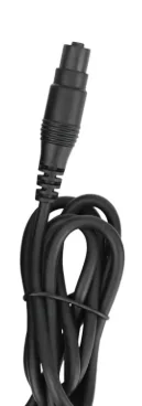

Täusche ich mich gerade oder ist dies bloß der Stecker für die Scooter der älteren Generationen 🤔
Ich könnte den Originalen OEM Stecker bis jetzt noch nirgends finden.😉
