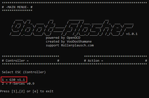

Als nächstes 9bot-Flasher starten und als Controller (ESC) den G30 v1.1 auswählen. (1 drücken)

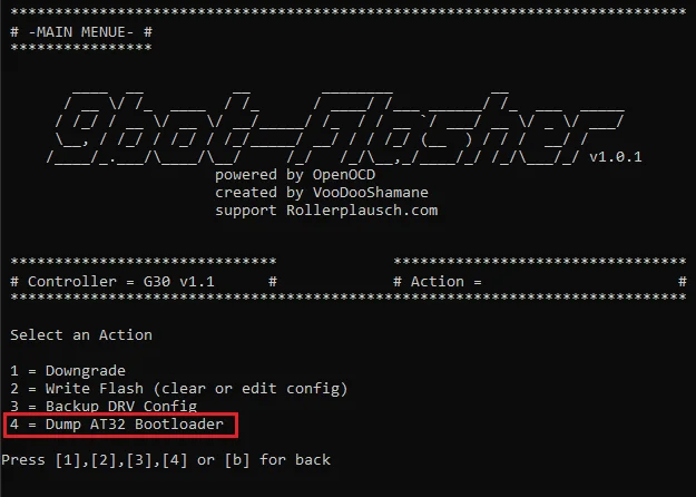

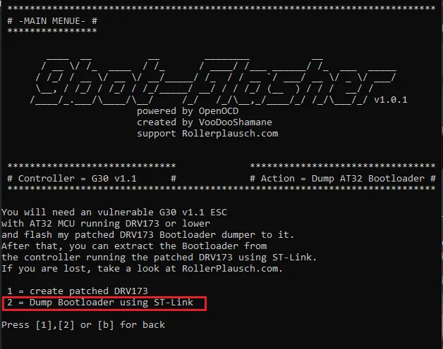

Danach wählen wir logischerweise "Dump AT32 Bootloader". (4 drücken)

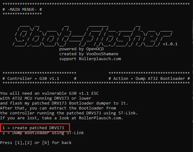

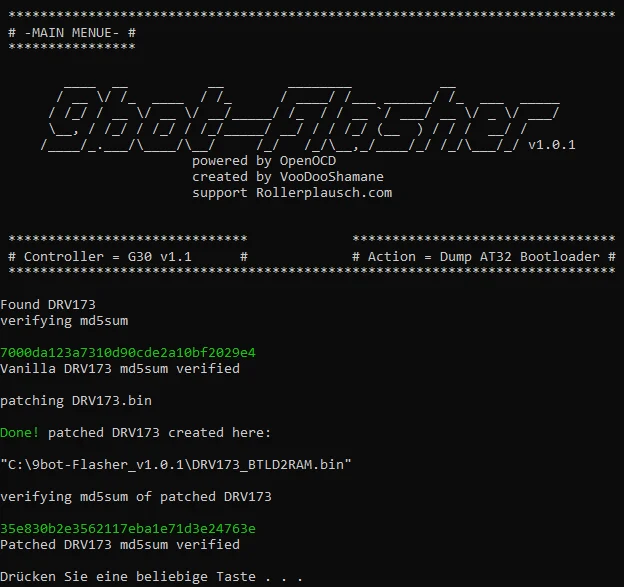

Nun landen wir hier und wählen 1 für "create patched DRV173" aus damit 9bot-Flasher die vanilla DRV173 entsprechend patcht.
Im nächsten Fenster sehen wir das 9bot-Flasher die vanilla DRV173 die wir zuvor runtergeladen haben gefunden, und auf md5 Summe überprüft hat.
Wenn alles richtig ist, wird das mit der grün gefärbten md5 summe quittiert.
7000da123a7310d90cde2a10bf2029e4 (vanilla DRV173)
Gleich darauf folgt der Patchvorgang.
wenn auch dieser erfolgreich war wird es erneut durch eine grün gefärbte md5 summe signalisiert.
35e830b2e3562117eba1e71d3e24763e (patched DRV173)
Die fertige gepatchte DRV173_BTLD2RAM.bin Datei hat 9bot-Flasher im Hauptverzeichnis abgelegt.

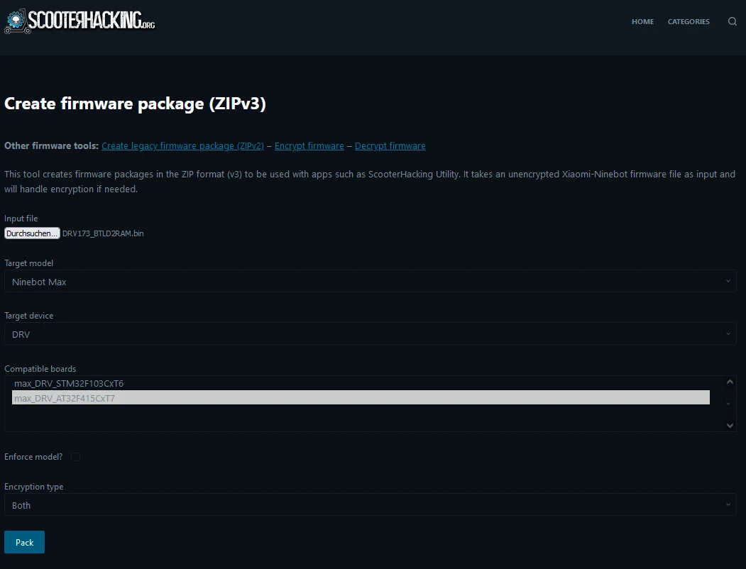

Nun gehen wir auf die neue ScooterHacking zipv3 packer Seite um daraus eine zip Datei zum Flashen via SHU erstellen zu können.
Hier geht ihr oben auf den "Durchsuchen" Button und wählt die zuvor erstellte DRV173_BTLD2RAM.bin aus.
Alle weiteren Einstellung genau so vornehmen wie in dem Bild und auf "Pack" klicken.

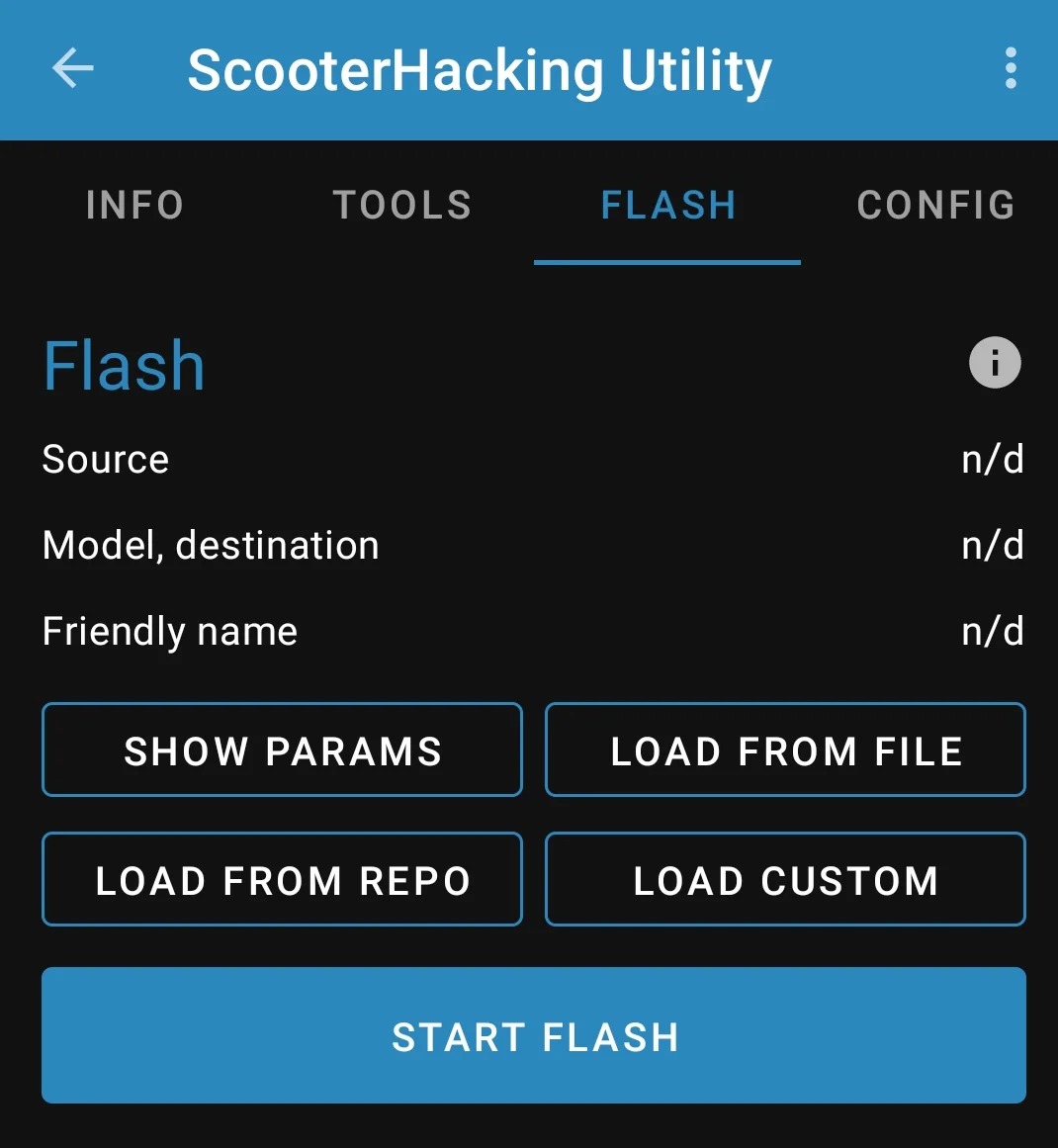

Die zip Datei die ihr nun bekommt, schiebt ihr am besten per USB auf euer Handy.
Auf dem Handy startet ihr die SHU (ScooterHacking utility) App,
verbindet euch mit dem G30 Scooter der den v1.1 Artery Controller hat und geht auf den Flashing Tab.
Dort angekommen wählt ihr die DRV173_BTLD2RAM.zip Datei unter "LOAD FROM FILE" aus und startet den Flashvorgang.

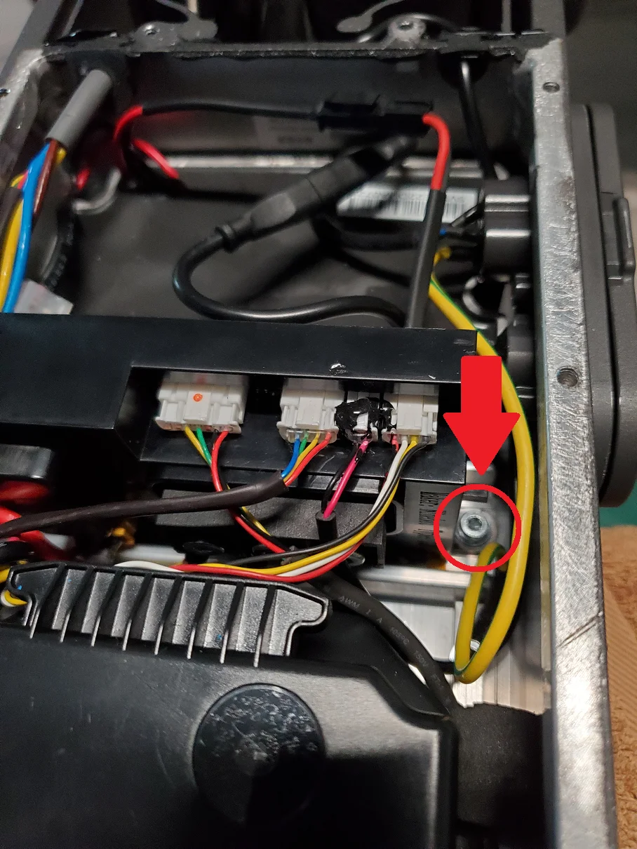

Wenn die Bodenplatte erstmal ab ist, findet ihr den Controller im hinteren Teil des Trittbrett.
Dieser ist seitlich links und recht mit 2 inbus Schrauben befestigt.

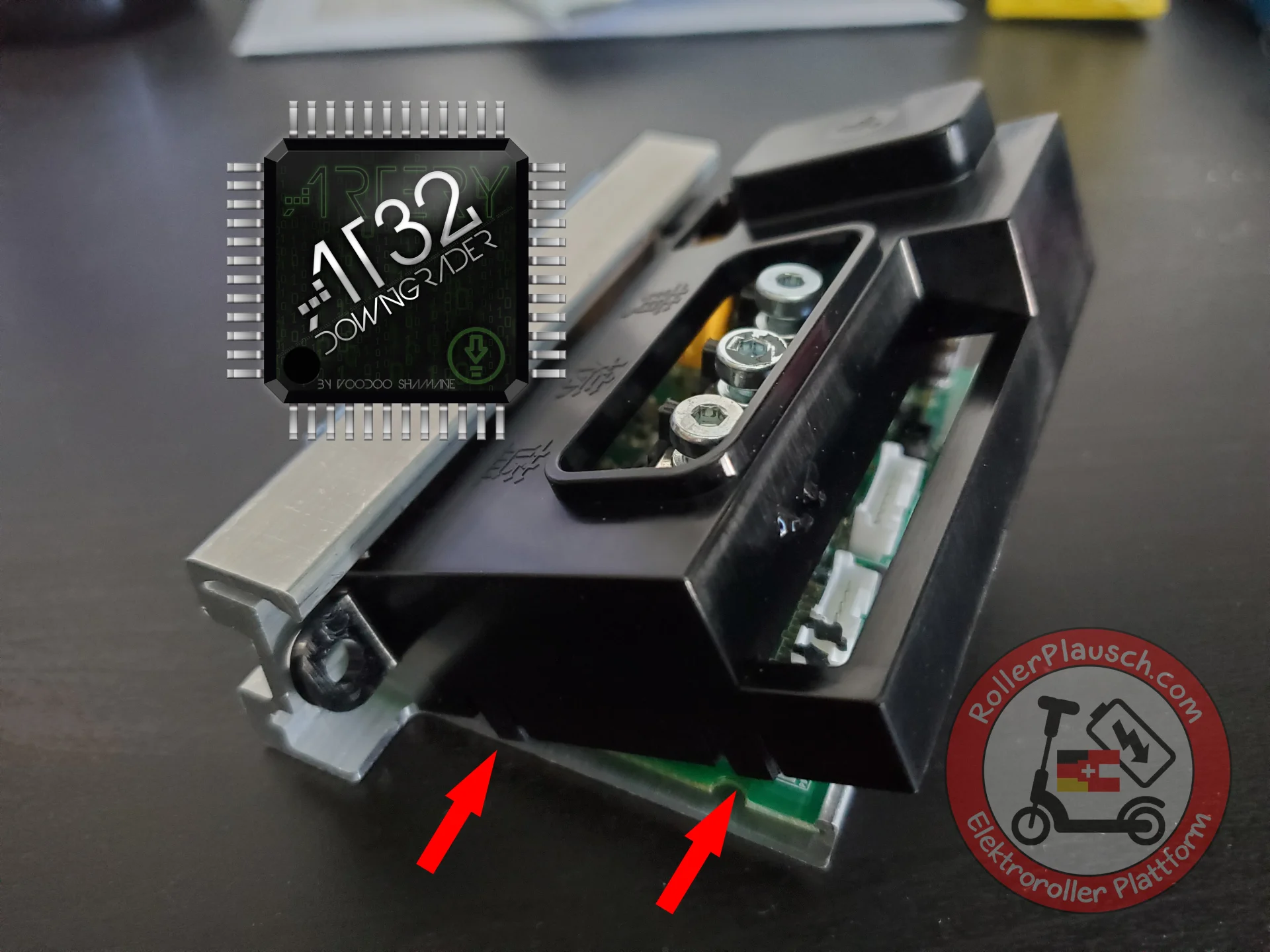

Ist der Controller erstmal ausgebaut, muss die schwarze Plastikabdeckung entfernt werden.
Sie ist mit 2 kleinen Clips links und rechts auf beiden Seiten befestigt.
Wenn alles soweit vorbereitet ist, starten wir wieder den 9bot-Flasher.
Wir wählen wieder 1 für G30 v1.1 Controller aus, und 4 für "Dump AT32 Bootloader".
Nur im nächsten Schritt wählen wir diesmal [2] für "Dump Bootloader using ST-Link" aus.

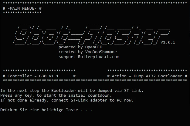

Im nächsten Fenster sagt uns 9bot-Flasher nochmal das er gleich mit dem dumpen des Bootloader via ST-Link beginnen möchte.
Um das tun zu können, muss nun logischerweise der ST-Link angeschlossen werden.
Solltet ihr die Treber dafür noch nicht installiert haben, tut das jetzt.
( 9bot-Flasher_v1.0.1\Driver\ST-LINK_USB_V2_1_Driver\stlink_winusb_install.bat )

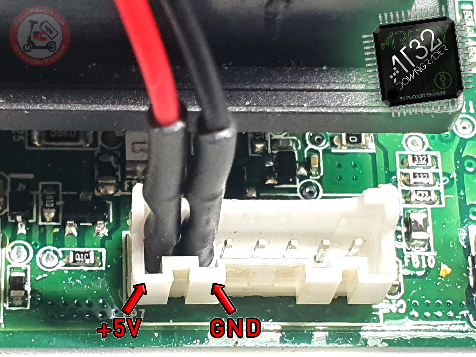

Die Stromversorgung (5v u. GND) sollttet ihr nun wie folgt an den 7 poligen Dashboard Connector anschließen.

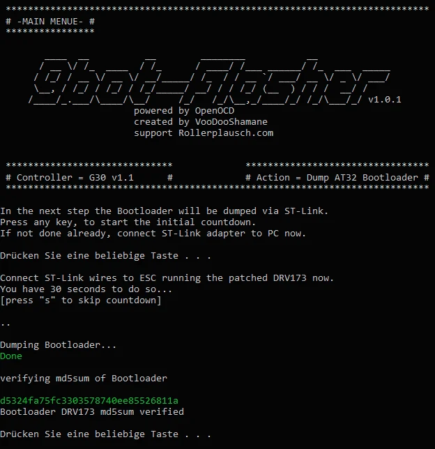

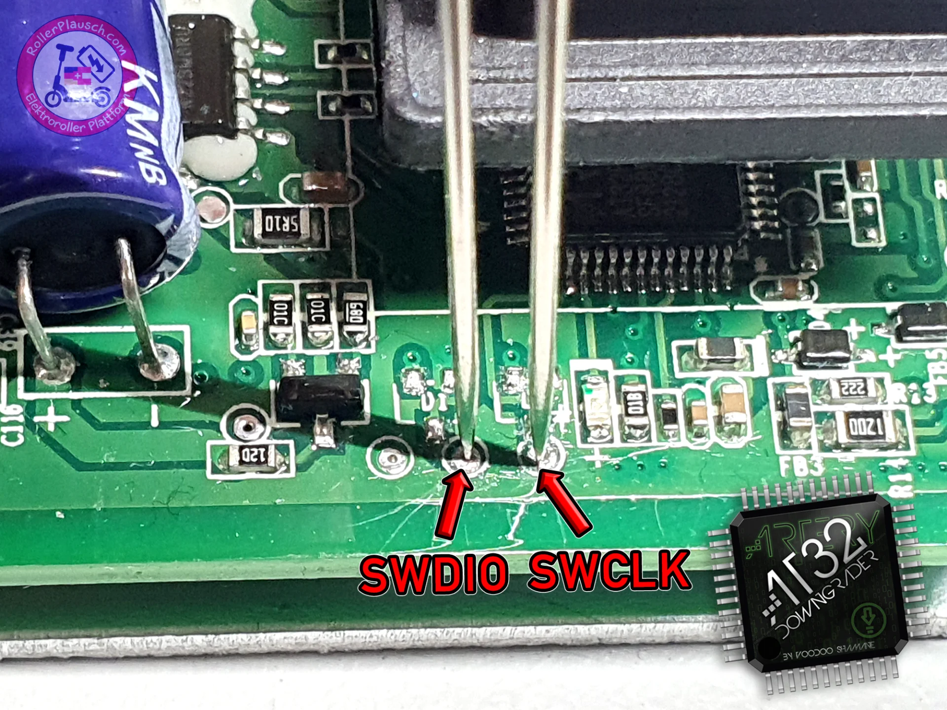

Nach dem bestätigen der Meldung in 9bot-Flasher beginnt der finale 30 Sekunden Countdown.
Diese Zeit kann nun genutzt werden um SWDIO und SWCLK an den Controller anzuschließen.
Wenn das erfolgreich war, signalisiert 9bot-Flasher es erneut mit einer grün gefärbten md5 summe.
d5324fa75fc3303578740ee85526811a (Artery Bootloader)
Der Bootloader wurde nun erfolgreich extrahiert und in "9bot-Flasher_v1.0.1\res\firmwares\AT32_BOOTLOADER.bin" abgelegt.

Ich habe einen Motor Typ wo das Ventil auf der anderen Seite als das motorkabel ist, sollte also passen?! War länger etwas raus. : /
Gen4 Motor.
Dieser Motor funktioniert nur mit DRV187 Firmwares und aufwärts.
Wenn du mit der aktuellen 9bot-Flasher Version downgradest, hast du eine DRV173 drauf.
Du müsstest im Anschluss also via SHU load from repo (flashing tab) eine DRV187 oder höher flashen damit der Motor wieder ordnungsgemäß funktioniert.
Alternativ kannst du auch direkt eine VLT-Firmware oder SHFW flashen.
