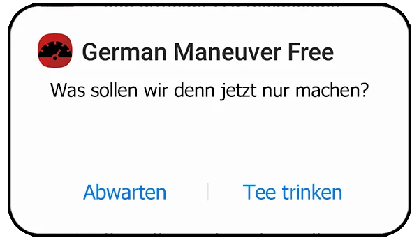

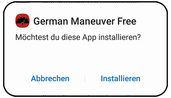

Ich habe das Update mal zu Testzwecken gemacht. Zuvor hatte ich aber die App als APK gesichert. Nach dem Update habe ich die App dann komplett deinstalliert, ja sogar den Cache des PlayStore gelöscht. Keine Chance!
Bei mir funktioniert die App gar nicht mehr. Die BLE hat aber auch keinen Einfluss auf die Installation der App.
Richtig, aber über BLE 129 funktioniert die App sowieso nicht, daher hab ich es erwähnt, um unnötige Diskussionen zu vermeiden.
Ich guck mir das nachher mal an, irgendwo schreibt das Update dann was rein und sperrt die Nutzung
So, getestet, erst mal upgedatet - App startet nicht mehr, aber ich hatte auch nicht die schönen Meldungen wie du, nur ein kurzes Zucken und weiter passierte nichts.
Dann wieder deinstalliert, direkt die vor dem Update gesicherte App wieder installiert (ohne Reinigung odrr Cache löschen) und tja, hier funktioniert sie direkt wieder. S21 mit Android 11. Danach nochmal deinstalliert, von apkpure die GM- apk runtergeladen - funktioniert auch. Also wer die App nutzen will, kann sie noch nutzen- aber SHU ist die bessere Wahl , da damit auch die neuen BLE Versionen funktionieren.
