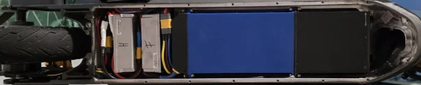

Ja der Akku für frogminute frogminute war schon speziell.
Mich wundert immer noch, daß tatsächlich noch der Rest der Elektronik im Fach Platz gefunden hat.
Größtenteils aus Reste / Ersatzteile von anderen umbauen ist dieser G30 Gen2 Dual 48v 17ah entstanden
Akku vom @ michi_gecko michi_gecko 48v 17ah
2x original gen2 350watt Motoren mit neuen Lagern und Reifen aus Vollgummi
2x original Controller 20A SHU
2x Display parallel geschaltet (kann mit Schlüssel abgeschaltet werden)
Bremsscheiben: vorne 160mm, hinten 140mm
xtech Bremse
Monorim Bremsscheiben Adapter, Lenkungsdämpfer, Bremshebel L+R
3D Druck: Lenker Erweiterung pro Seite 5cm, Taschenhalter für 3L Tasche
uvm.,
xtech Bremse
uvm.,
Ach du meine Güte, noch so ein Verrückter. :love:
Geiler Umbau.
Vollgummi... ?
40A mit 48V, das dürfte ganz gut laufen.
Federung nur vorne - ist das "ausreichend"?
Nur bei der Verlängerung vom Kotflügel vorne hast dir gedacht "form follows function" ?
Reaktionen: BennyBanny
Geiler Umbau.
Vollgummi... ?
Ja geht gut, auch wenn er entdrosselt ist, teste noch andere Springfedern für vorne, Kotflügel Verlängerung hilft das nicht Wasser an die Tasche gespritzt wird
Vollgummi wegen des Bremsschreibens Adapter deckeln wird dann schwer ab 140 mm den Reifen zu befüllen, vordere Motor Kabel gehen auf der rechten Seite raus, da sonst die Kabel an der Bremsscheibe reiben würden
