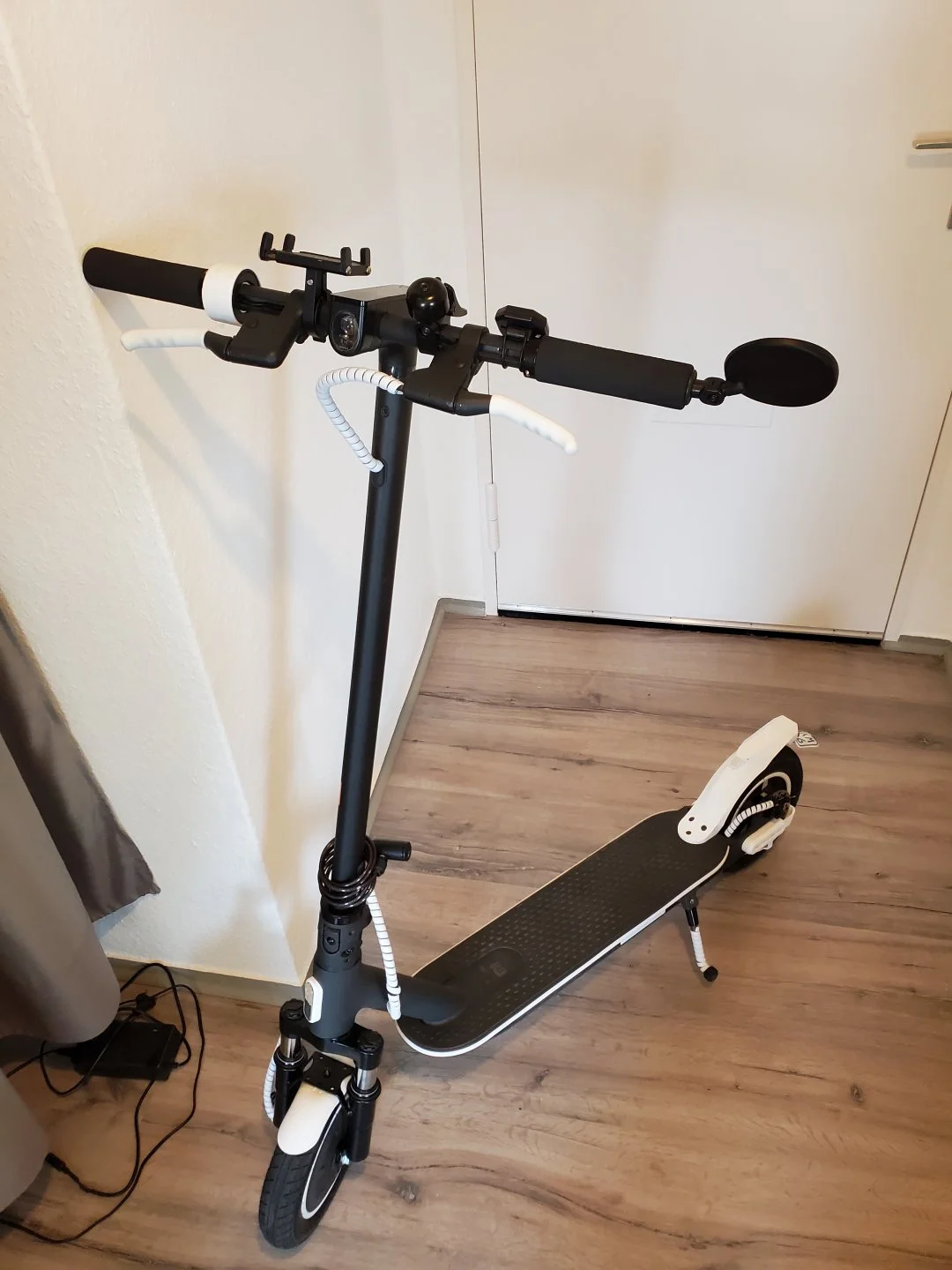

Das meine ich ja auch...aber die originale vorne geht halt echt gar nicht ...ich möchte ja auch den Fahrbahnbelag vor mir beleuchten. Rest ist eher unwichtig.Frage ist ob man das einfach machen darf. Keine Lust kontrolliert zu werden nur wegen der Beleuchtung. Ist jetzt provisorisch. Sitz genau auf der Originalen.
Zum Roller hin ganz leicht unterlegt das die Leuchte mehr Richtung Boden geht, um niemanden zu blenden. Nur vorne hab ich keine Idee ..

Jetzt ist der ja schon 45mm höher...
Plan ist jetzt: Vorne echter 10" 350 W Antrieb mit 12" Zaubermantel. Hinten erst mal nur 10" anstatt die 8,5". Dann mit Aluschiene auf 48mm tiefer machen...
dann 2ten Originalakku mit Ykabel komplett da rein...ich weiss wird warm. Deswegen mach ich Lufteinlässe vorne rein. So der Plan.
