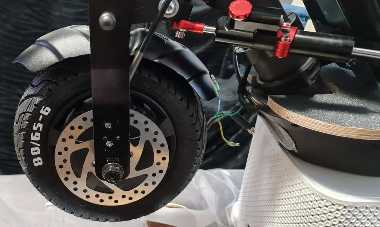

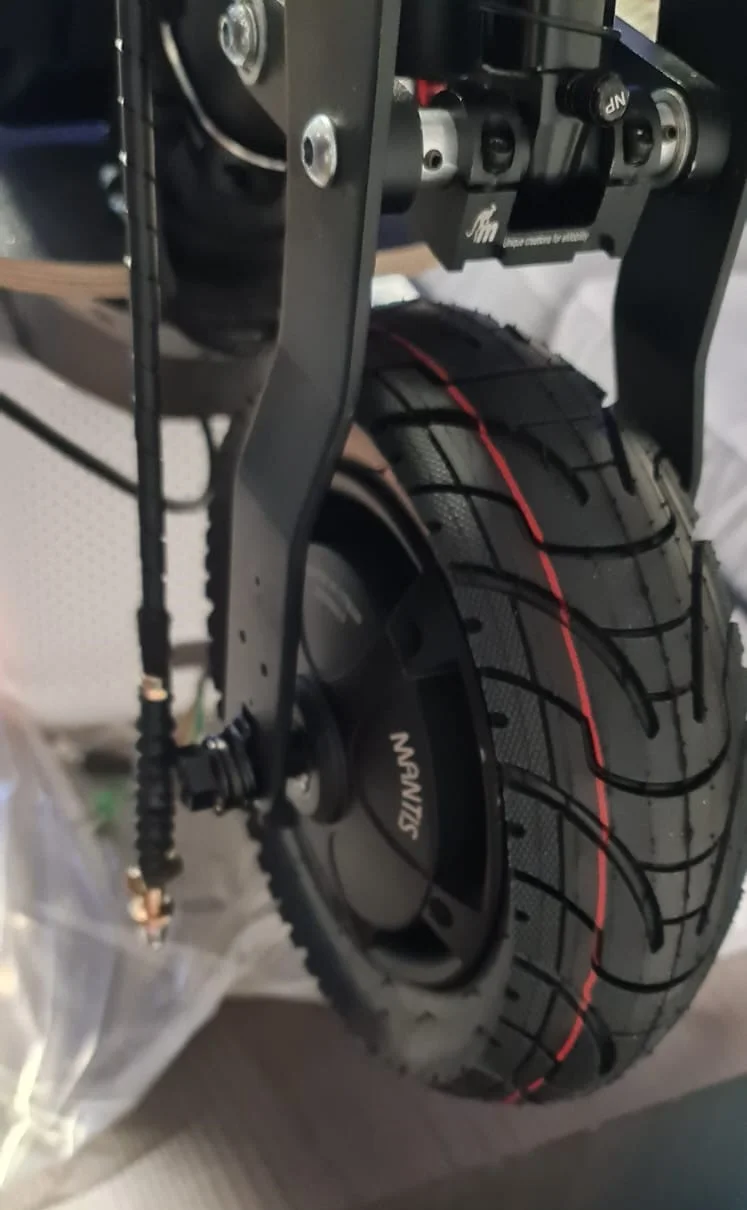

Mein E-Scooter mit Monorim Federgabel und 22 cm Trittbrett

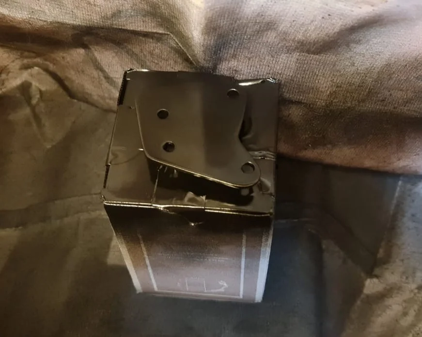

Letzte Anpassungen der Monorimbleche an den Rahmen, nächste tage kommt noch der 2.gen Motor und Felgen Aufkleber in Coral Grey, also so ziemlich felgenfarben und trotzdem reflektierend, die 3d druck Monorim Schutzblecherweiterung und ein mi pro kennzeichenhalter sind auf dem Weg.
Es muss nicht jeder Leie anhand der blauen Felgenfarbe sofort den G30d als verändert erkennen von daher dachte ich es ist generell unaufälliger,mit den grauen felgenaufklebern den Tip bekam ich hier aus dem Forum und das coral grey macht sich prima am Scoot.
Freue mich schon drauf wenn alles da ist und das Heck fertig wird.
Mal gucken ob ich den Schliff nun so belasse oder noch abrunde an der Innenseite.
