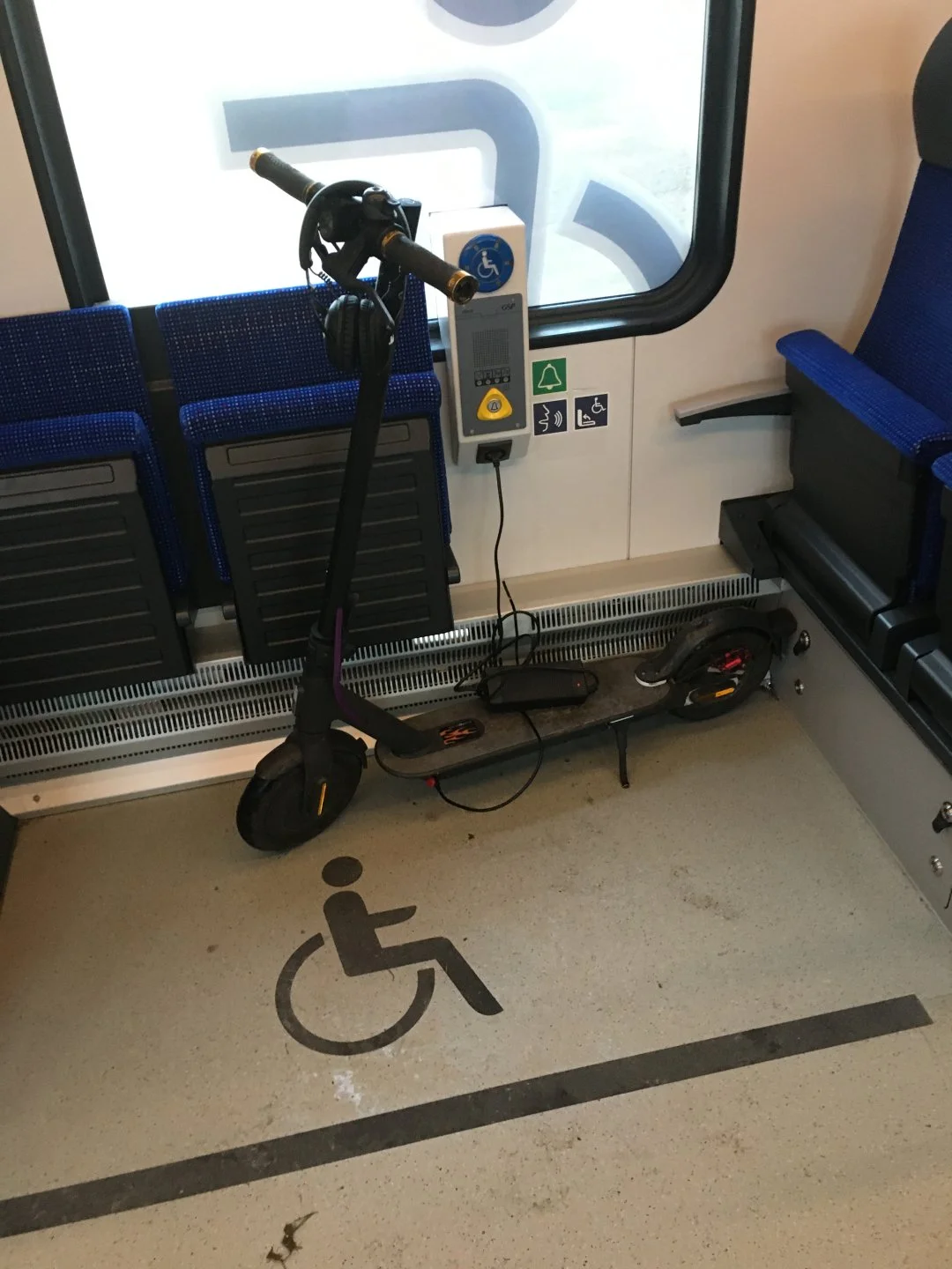

Dr.One Dr.One wtf? Das ist ja genial, in welcher Stadt gibt es denn sowas? Bei uns gibts nur an manchen Bahn Haltestellen USB-Ladeports an den Sitzgelegenheiten, aber ne ganze Steckdose? Holy crap xD
Poste doch zu deiner Frage bitte ein Foto, das ist hier eigentlich NUR für Fotos (siehe post#1)
S-Bahn Hannover,
Da sind 4 oder 5 Dosen in dem Abteil…

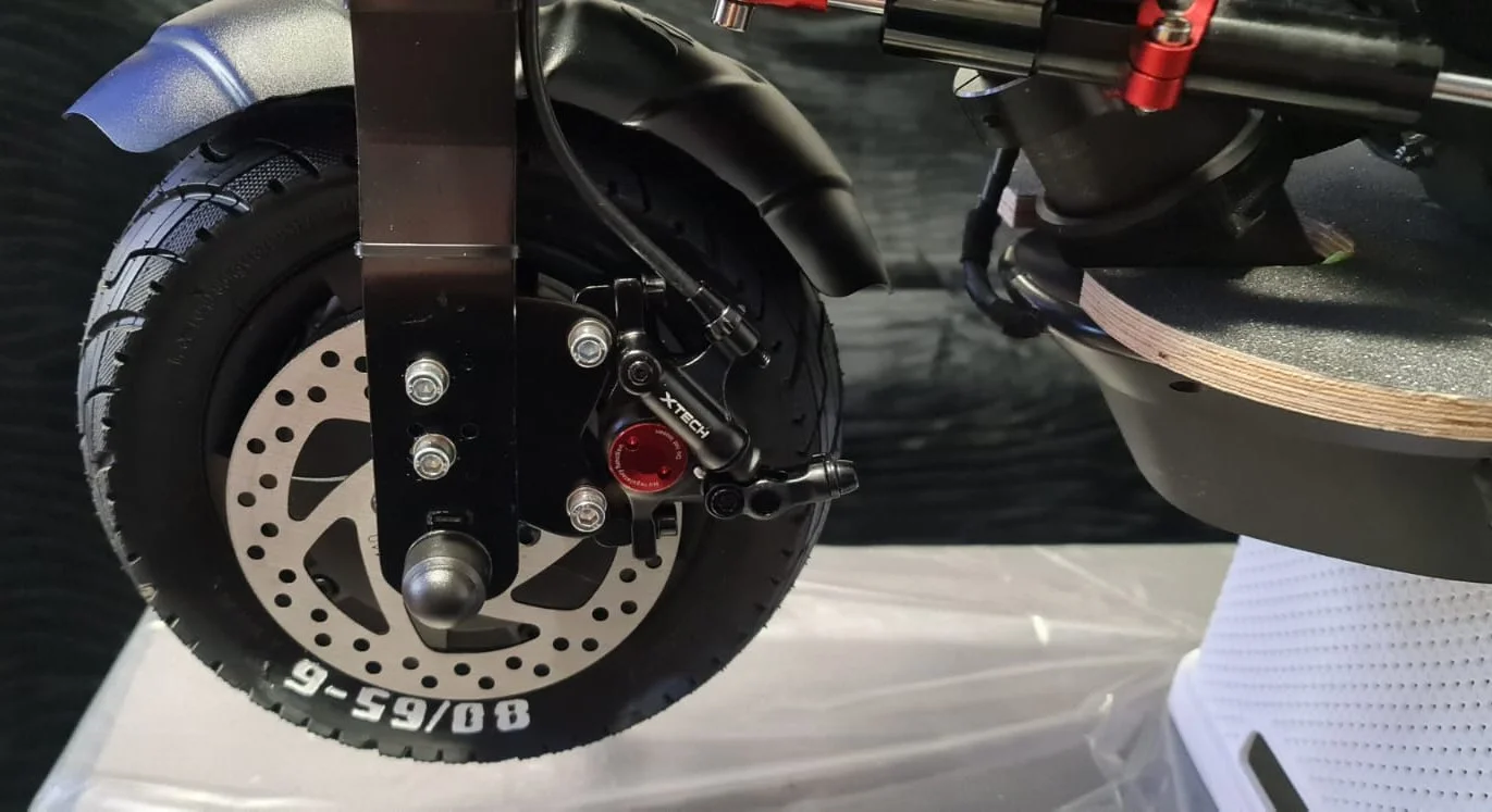

Dual Ninebot 2x 1KW (800watt)
Erster
Alle Schrauben und Bolzen gegen Edelstahlschrauben mit Muttern getauscht (m8* 160, 120, 60 mm)
Du tust dir keinen Gefallen mit Edelstahlschrauben. Dir ist bekannt das es bei Alu und Edelstahl zur Korosion kommen kann je nachdem welchen Edelstahl du gewählt hast?
Arbeite mit Kühltürmen, mit viel Edelstahl. Alles aus Alu wird bei uns mit Kunstoffringen unterfüttert, damit das nicht passiert.
Allgemein habe ich schon oft zerfressenen Alu durch Kontaktkorosion gesehen. Hätte normale Schrauben genommen und diese lackiert, dann hat man da kein gucken nach.
Kommst du mit zwei Exa dämpfern hinten gut aus? Der Mindestdruck sind 65psi, ich fand einen Exa schon viel zu hart sodass man unter mindestdruck gehen musste. Mit zwei Exas passiert da doch garnichts mehr an Federung?
Vorne kam ich mit dem Exa auch überhaupt nicht klar, einfach viel zu stark.
Ich drücke dir die Daumen, das dir vorne der untere Bolzen der durch den Exa Dämpfer geht nicht durch bricht. Bist da sehr in die Breite gegangen, ist schon ziemlich riskant, das es irgendwan bricht und du dich überschlägst.
Der originale Bolzen kann schon brechen weils recht lang ist, aber du setzt da noch eine gute schüppe drauf. Viel Glück das es hält.
