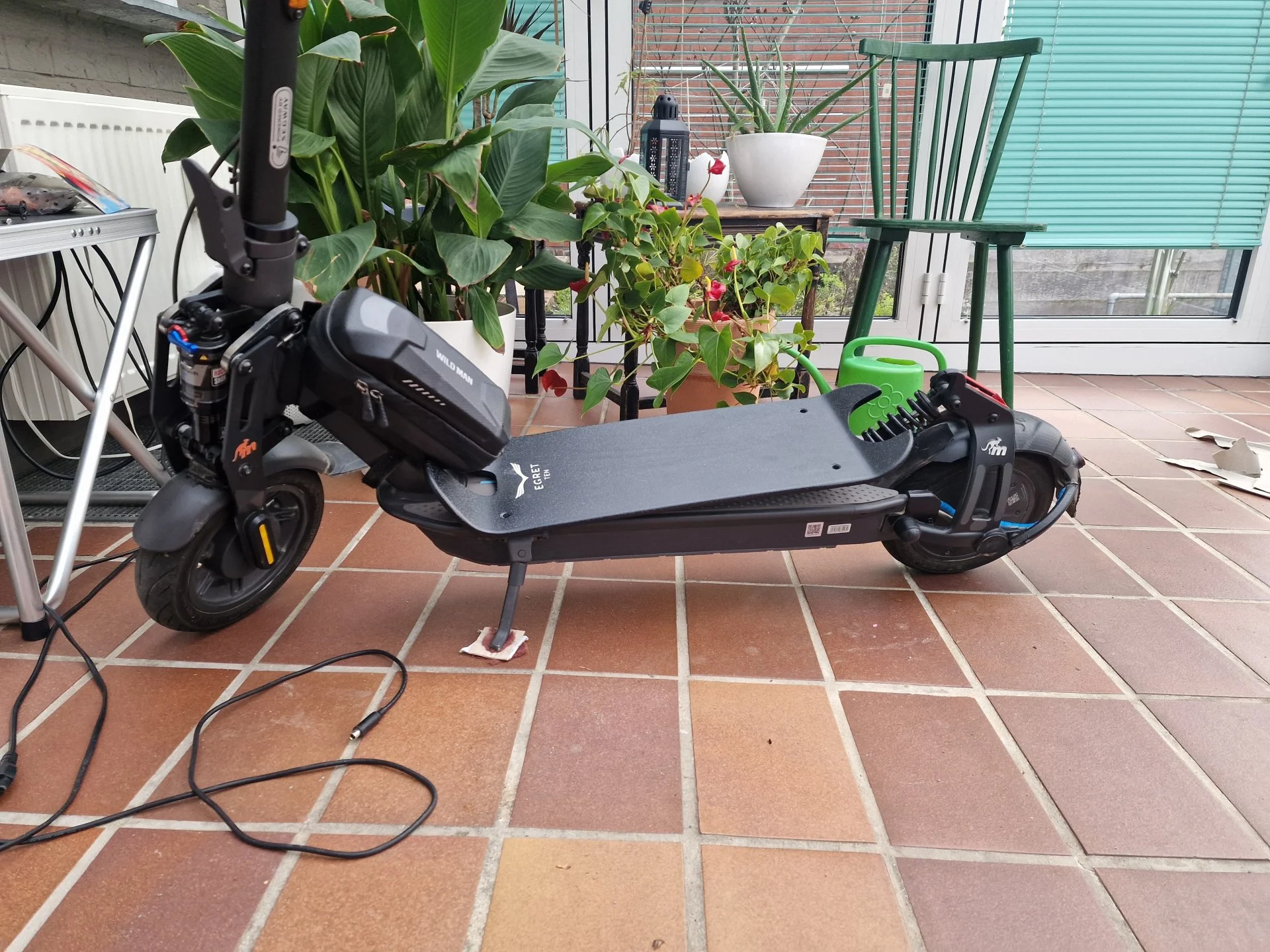

Werde wohl doch das Egret ten Holztrittbrett anpassen und verbauen, insgesamt 3cm breiter ( klingt wenig ist aber viel.) Vorne wird dadurch die Akkutasche noch etwas mehr fixierung bekommen und so zu sagen ins Trittbrett integriert. Auch ist der Roller für nicht kenner dann nicht mehr gleich als umgebauter Max zu erkennen. Irgendwie gefällt mir das Brett.

Warum steht dein trittbrett hinten so hoch? Extra Federung drunter?
Original
