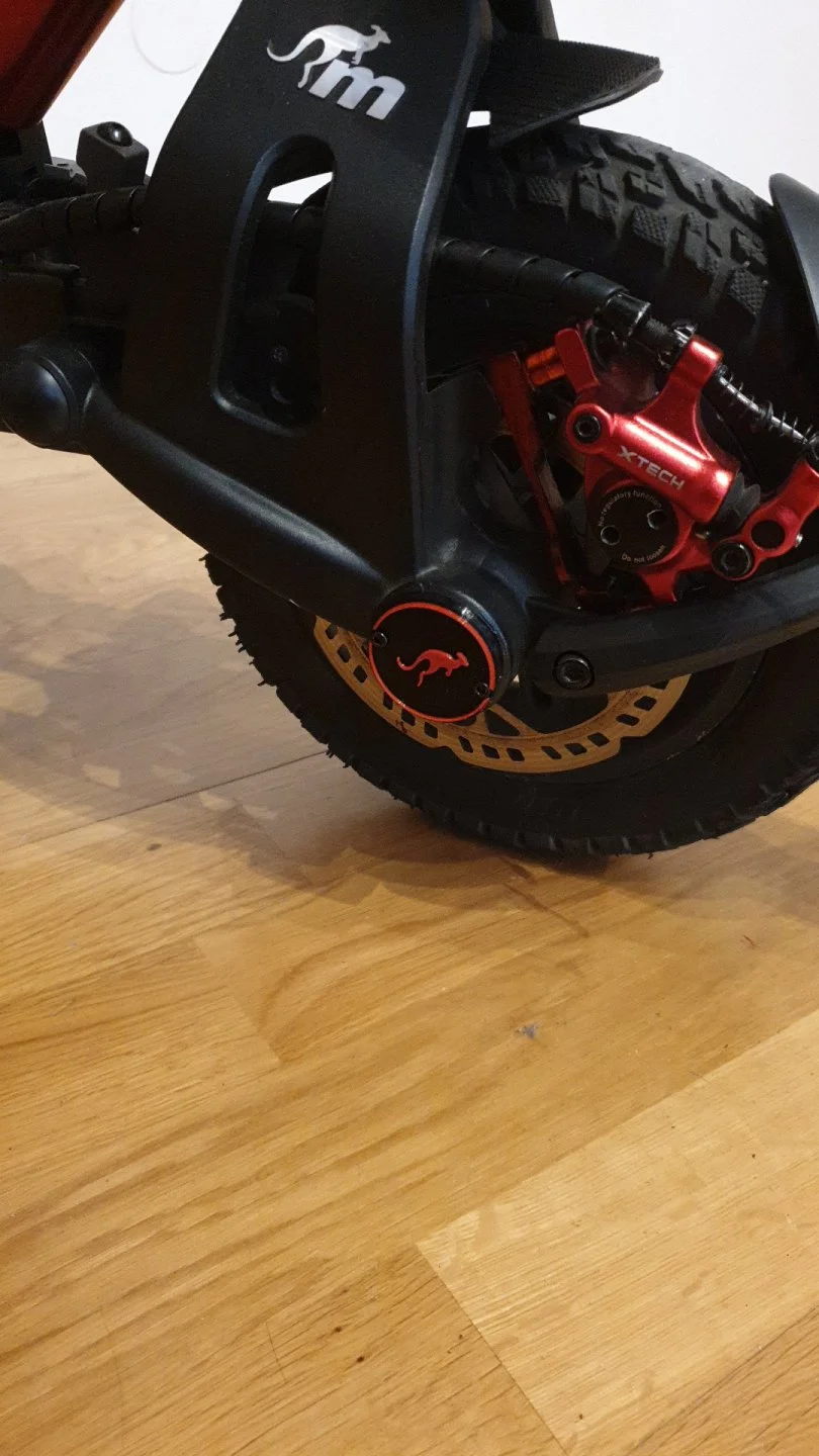

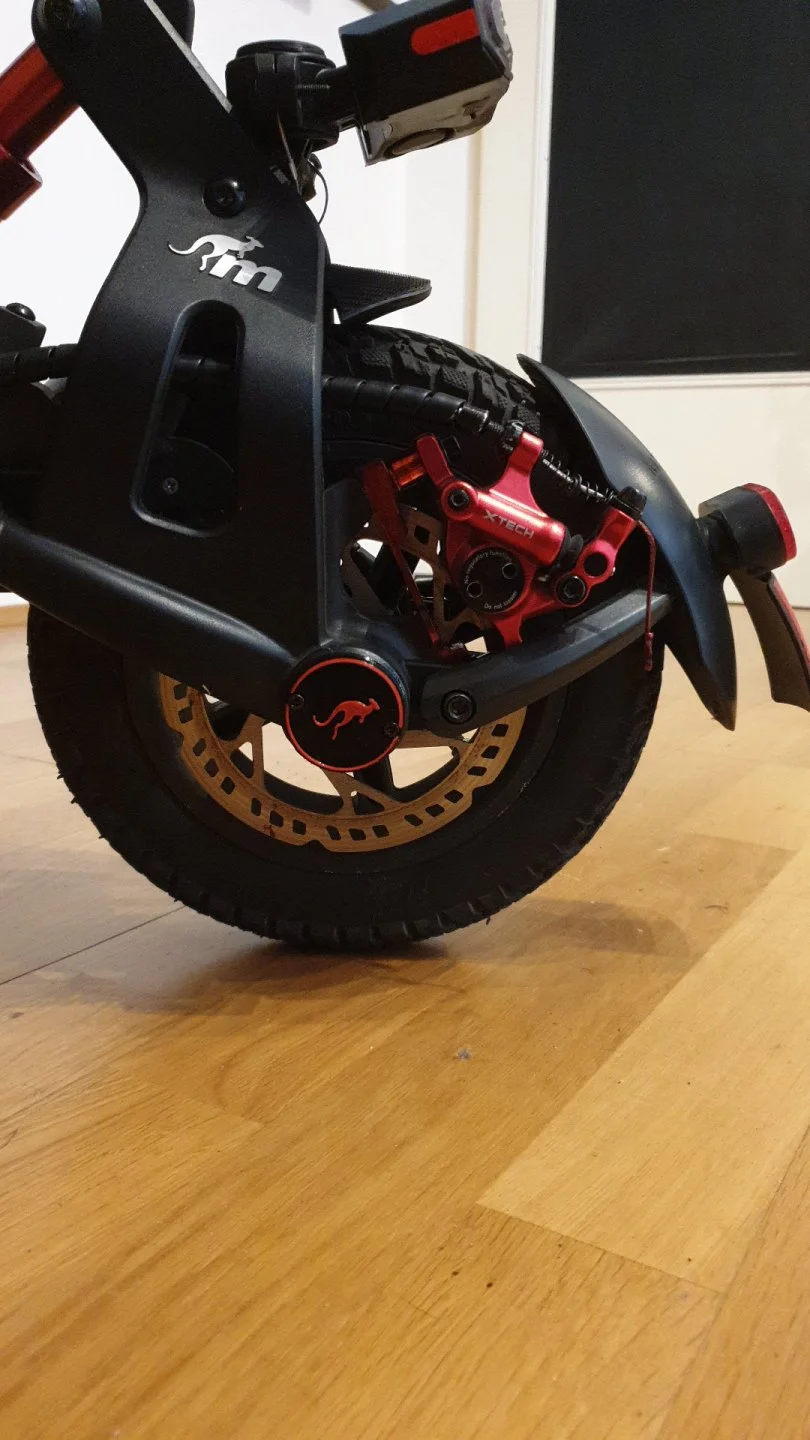

Original Monorim Fender und geänderte 3d druck Monorim Fender im vergleich. Habe beide Fender gekürzt, den 3 Druck habe ich am meisten gekürzt, ist auch besser so, sonst bleibt man damit zu leicht irgendwo hängen. Kann jedem nur empfehlen den monorim Zusatzfender so zu kürzen das man gerade noch so das Monorim zeichen sieht. Bei bedarf kann man dann nich immer einen flexiblen Schpritzschutzlappen herunter hängen lassen. Montiert man das ohne zu kürzen bleibt man überall hängen. Meine Freundin bleibt mit dem kennzeichen und den kleineren rädern auch überall hängen und beschädigt sich das Kennzeichen wollte ich bald noch mal deutlich kürzen den extra fender.
Die 3d druck Stüzten sind wie man sieht anders befestigt und lassen auch breitere Reifen zu. Deutlich stabieler als die originalen sind sie und in der Breite einstellbar, so sind auch breitere Reifen möglich.

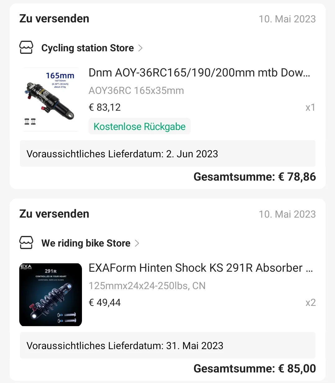

Etwas of topic, aber denke du hast eine gute Wahl getroffen, vorallem mit den 250Lbs, habe 350Lbs, vorne tut er dann garnichts, und hinten arbeitet der schon echt gut. Denke du fährst da mit den 250lbs besser als ich. Muss die Vorspannung so weit es geht raus drehen, er federt dann aber schon ein ganzes Stück ein und wird dann in einer sehr progressieven Kurve hart. Denke 250Lbs sind da Ideal, wirst mit der Vorspannung besser arbeiten können als ich.
Würde diesen Dämpfer aber auch sehr gerne mal mit 125lbs vorne ausprobieren probieren.
Vllt berichtest du mal im Monorim Thread wie der Dualair Dämpfer so ist und wie sich der exa bei welchem Gewicht mit 259Lbs so verhält?
Ich bekomme bald noch einen Rock Shox monarch R 184mm und wollte mal gucken wie der sich hinten verhält und ob ich den vllt noch vorne rein bekomme. Hatte letzte Tage den Monarch Rl 165mm hinten drin, war auch echt ganz toll, würde ich dann vorne noch den 184.ger Monarch R rein bekommen, könnte das Ergebniss bombastisch werden. Bin gespannt.
Noch immer extrem wie verschieden sich Dämpfer verhalten, wie extrem die unterschiede vorne und hinten sind, echt nicht einfach das optimum zu finden.

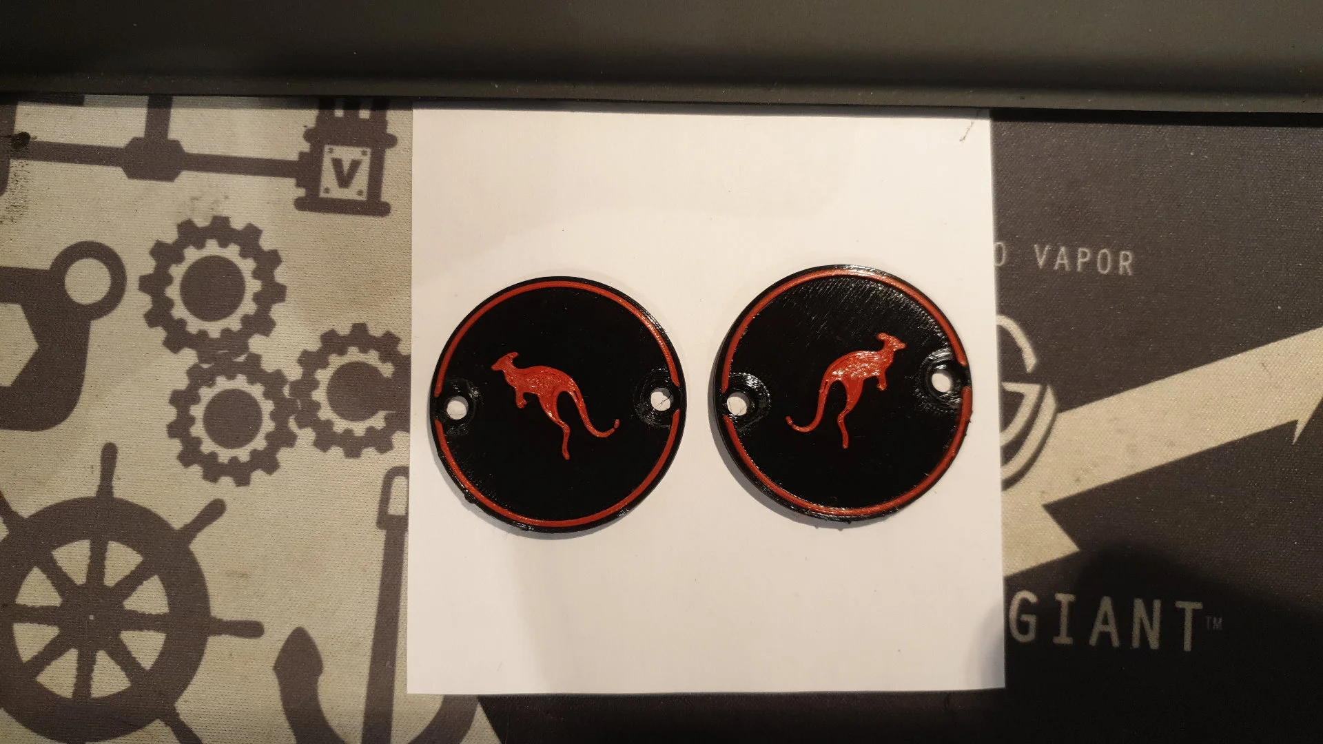

Sollten dir hinten die Abdeckungen fehlen, gibt es hier zum selberdrucken:
Wirklich schön die Deckel, hast du die selber gedruckt? Würde ich bei Ebay verticken. Hast nicht noch zufällig zwei davon zu verkaufen? 🤣 Die hätte ich auch gerne.
