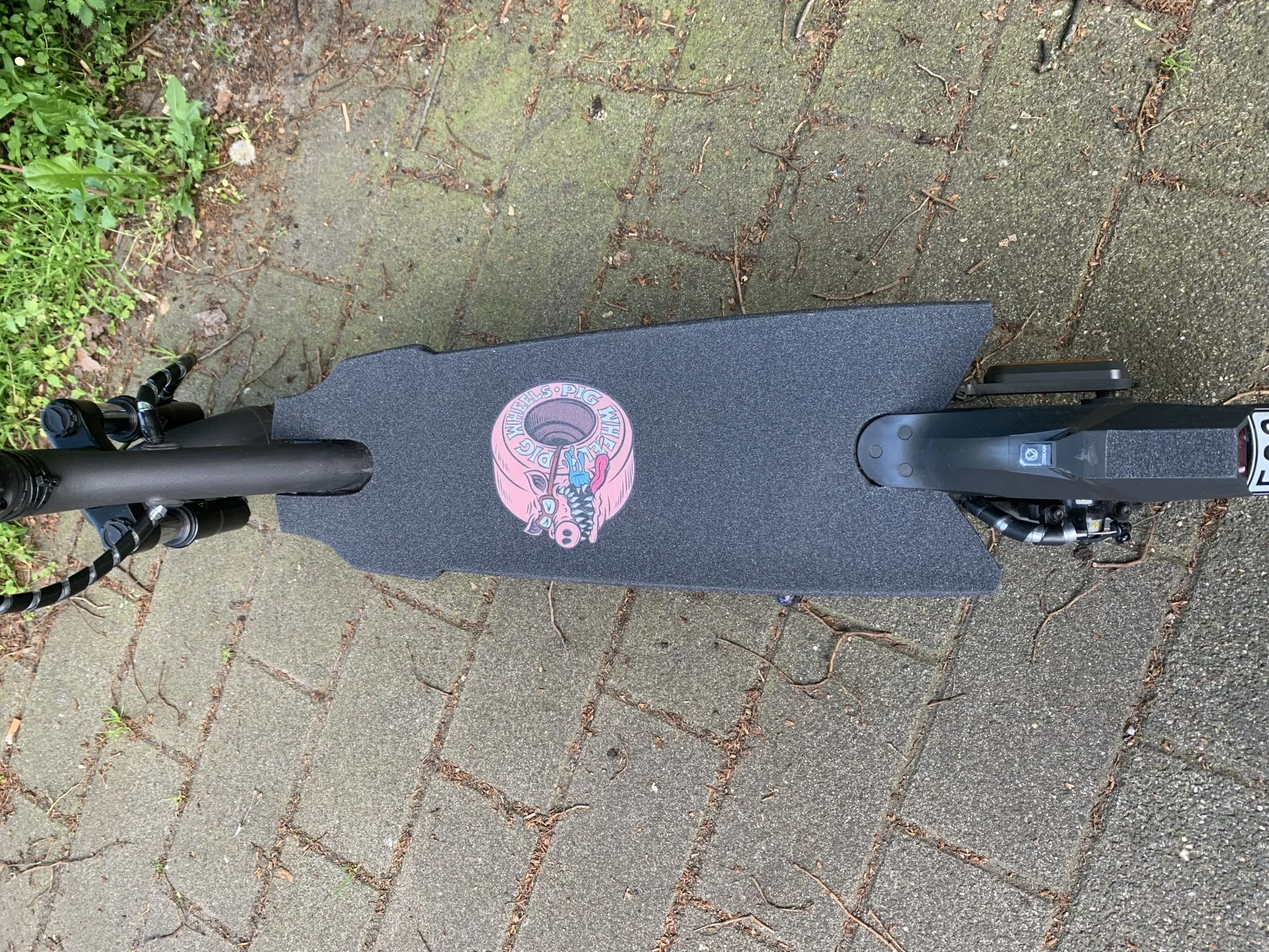

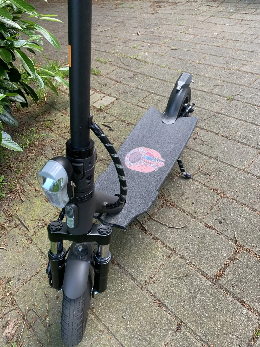

Heute große Wartung, Lager alle gefettet, bissel geputzt, Kleinigkeiten repariert, Schrauben alle gescheckt und neu verklebt und als Abschluss neues Gripptape… danach abschließende Probefahrt 🦉
a07a1c7b-3f95-4218-bc23-ded486636b38-jpeg.48494
Anhang anzeigen 48496Anhang anzeigen 48497
X tech bremssattel fehlt 😁

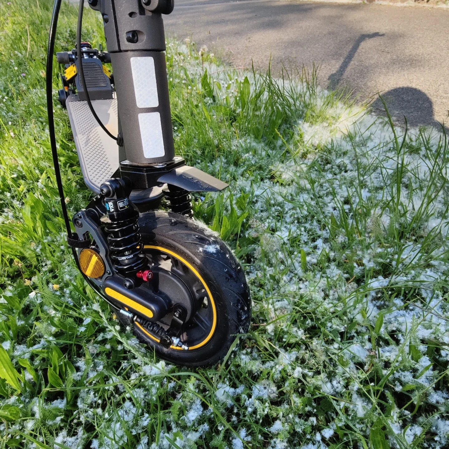

Dual 150 mm Air Dämpfer mal gegen einen 165 mm hydraulischen Dämpfer getauscht. Fährt sich in Wien bei dem schlechten Straßenverhältnisse ziemlich bequem
ist ein EXA 29I-R 165mm 650LBS
Was wiegst du denn?
Komisch bei mir mit 350Lbs und 72kg knall hart vorne, kann die Vorspannung auch nicht im Ansatz so weit auf Spannung drehen wie du. Selbst hinten nicht.
Okay auch deine Anbauteile werden schwerer sein als bei mir.
Wäre interessant zu wissen was du wiegst. 😅
Reaktionen: BennyBanny
Was wiegst du denn?
Roller Eigengewicht 42kg
Ich mit Ausrüsstung 120kg ( Motorradhelm, Rucksack, Kleidung)
