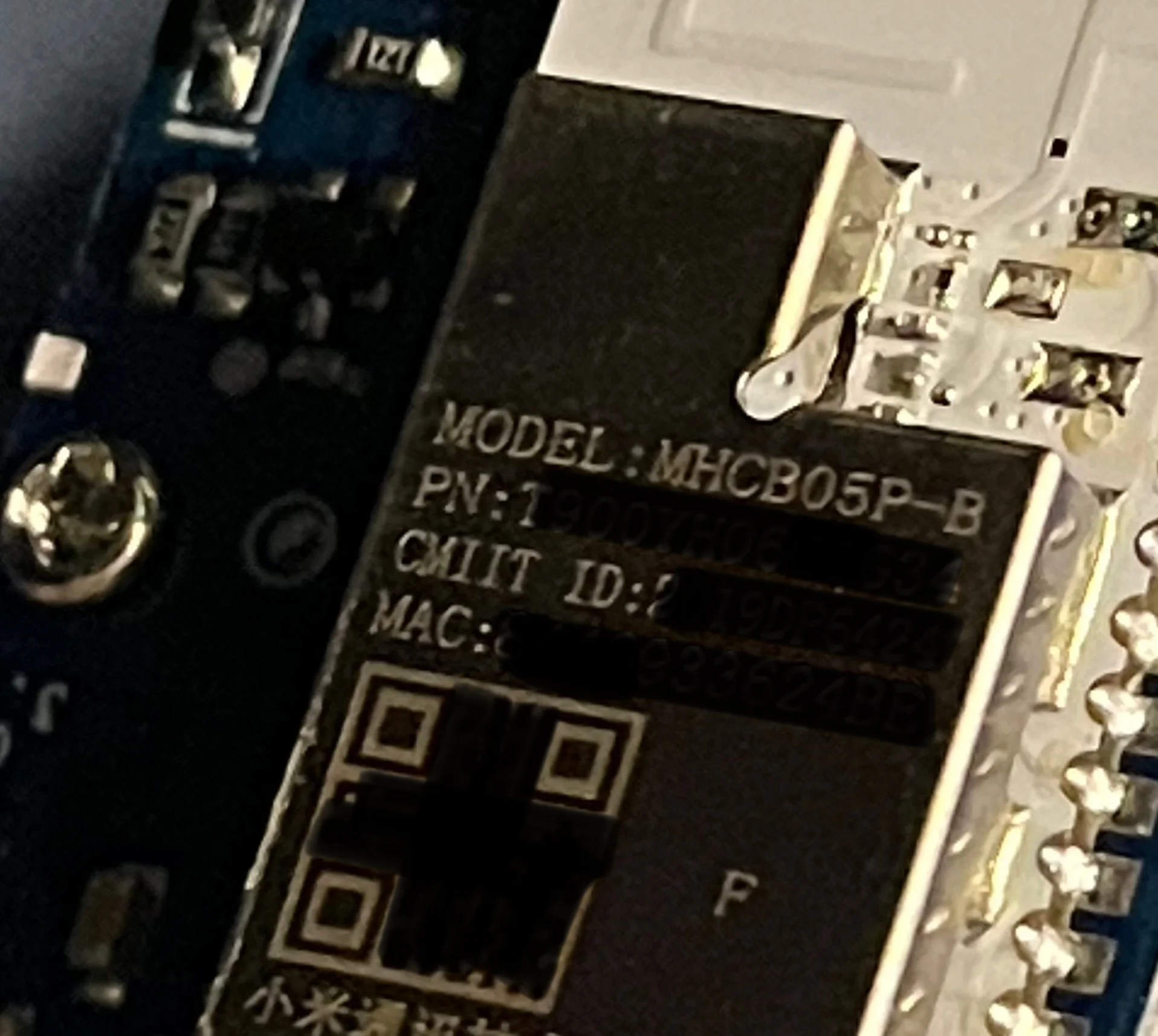

Bei mir ist exakt dieses BT-Modul verbaut.
Ich bleibe dabei. Ich vermute weiterhin, dass hier kein Original-Dash verbaut wurde. Die ominöse Versionsnummer habe ich bisher nirgends gesehen oder habe darüber etwas gelesen.
Brightway hat rein gar nichts mit dem G30 zu tun.
Logisch. Aber Segway verbaut bei den neueren G30-Modellen offensichtlich das gleiche BT-Modul.

Grundlage ist das bei mir verbaute BT-Modul MHCB05-P, welches im G30 scheinbar noch nie gesehen wurde und nein, ich kann mich nicht mit dem ST-Link verbinden. Die Frage war, ob es bereits Erfahrungen mit diesem Dashboard gibt, dann hätte ich mir den Versuch sparen können.
Kühne Behauptung, kannst du die belegen? Da Ninebot noch NIE eine Sperre im Dashboard hatte, sondern immer im Controller, war das Dashboard völlig uninteressant, wieso sollte sich also bisher jemand den Chip ansehen oder das Dashboard im Speziellen?

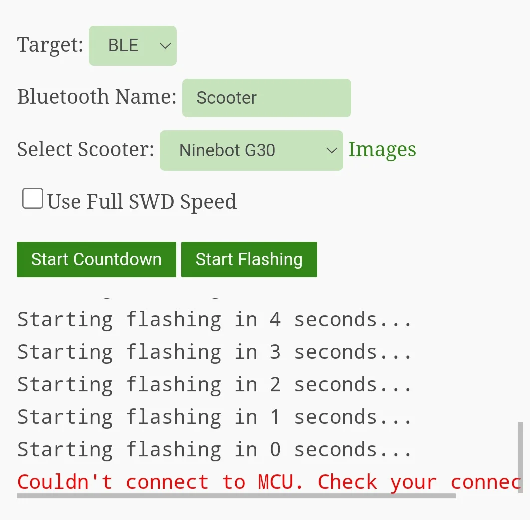

Kurzer Nachtrag: ich hatte eine kleine Hoffnung, dass der Webflasher es packt.
Leider nicht. Das Display geht kurz aus, dann „Lampentest“, dann alles wie vorher.
Bevor ich mir das Board zerschieße, bleibt das jetzt erst einmal so, ich nutze mein „Scooter-Android“ und lasse den Namen, wie er ist.

Also laut dem Papier wurde das BT - Modul MHCB05-5 2021 das letzte Mal Überarbeitet und der Speicher wurde nur erweitert. NICHTS deutet laut Datenblatt darauf hin dass es gesperrt ist geschweige denn "innerhalb des Schaltbildes eine SICHERUNG erkennen". Nirgendwo in dem Papier.
Kommt Zeit, kommt Flash.
