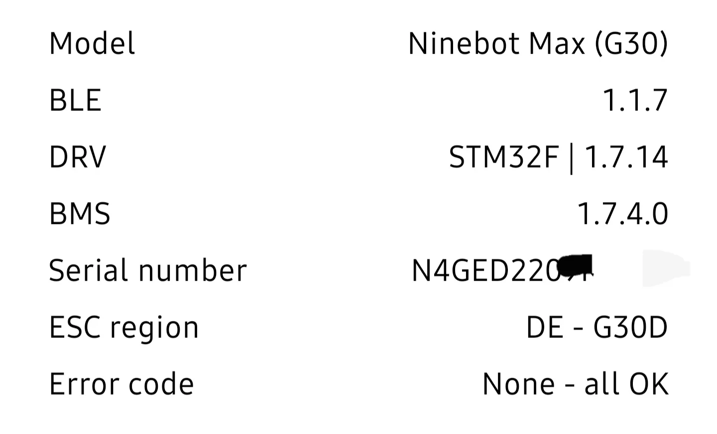

Hallo zusammen,
firmware 018B(2-0)
ble version 1817
contro id EA0D140000405XXXXXXXXXXX
bms version 4267
BLE 1.1.8
DRV AR32F|1.8.11
BMS 1.7.4.2
Serial N4GEXXXXXX
Esc Region DE - G30D
Hardware Details: SHU
DRV: max_DRV_AT32F415CxT7
BLE: nb_BLE_NRF51822QFAA
BMS: max_BMS_STM32
SCO_BLE_V3.3 mit einem nRF51802QFAA

Wenn die fünfte Stelle deiner Seriennummer ein X ist, kannst du nicht unter eine DRV1.8.X downgraden. Dann läuft dein Scooter nicht mehr. Die BLE ist hier nicht relevant. Ich nutze derzeit sogar auch eine aktuelle BLE-Version 1.1.8.
