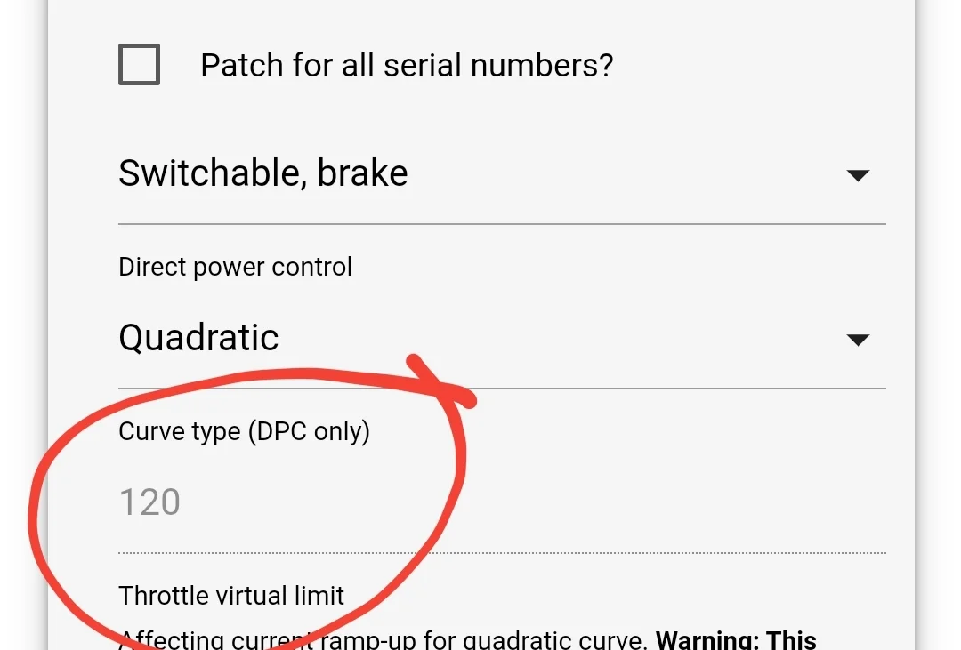

Das Feld zum Coefficient ändern war nicht änderbar.
Hat funktioniert.
Das man die Region auch in der CFW umstellen kann habe ich schon längst wieder vergessen, da ich die immer beim Nineflasher umgestellt habe.
Ist mir auch schon passiert. Den Wert "Coefficient" finde ich im Generator gar nicht mehr.
Der alte Wert war 500 Standard, heute 120.
Ich konnte auch Always Off, Quadratic und 80 einstellen.
Hallo, zwei kleine Fragen als Newbie hoffentlich erlaubt😜 switchable Brake bedeutet Bremse halten beim losfahren oder beim einschalten des Rollers? Was meint ihr mit Roller starten? Und bei dem Coefficient bedeutet ein niedriger Wert (80) eine höhere Beschleunigung als ein hoher Wert (140) oder anders herum? Und nochmals vielen Dank für eure Hilfe und dem bereitwilligen Teilen eures Wissens!
Hy,
natürlich sind Fragen erlaubt, deswegen sind wir ja da.😉
Um Switchable Brake auszuführen, wenn Ausgewählt in der CFW, musst die Bremse vor dem Einschalten deines Scooters betätigen.
Ein Niedriger Wert beim Coefficient bedeutet eine höhere Beschleunigung.
Neu Starten heißt nicht viel mehr, als Scooter Ausschalten und wieder Einschalten, der Controller startet dann neu, Direkt Power Control ist dann nicht mehr aktiviert.
