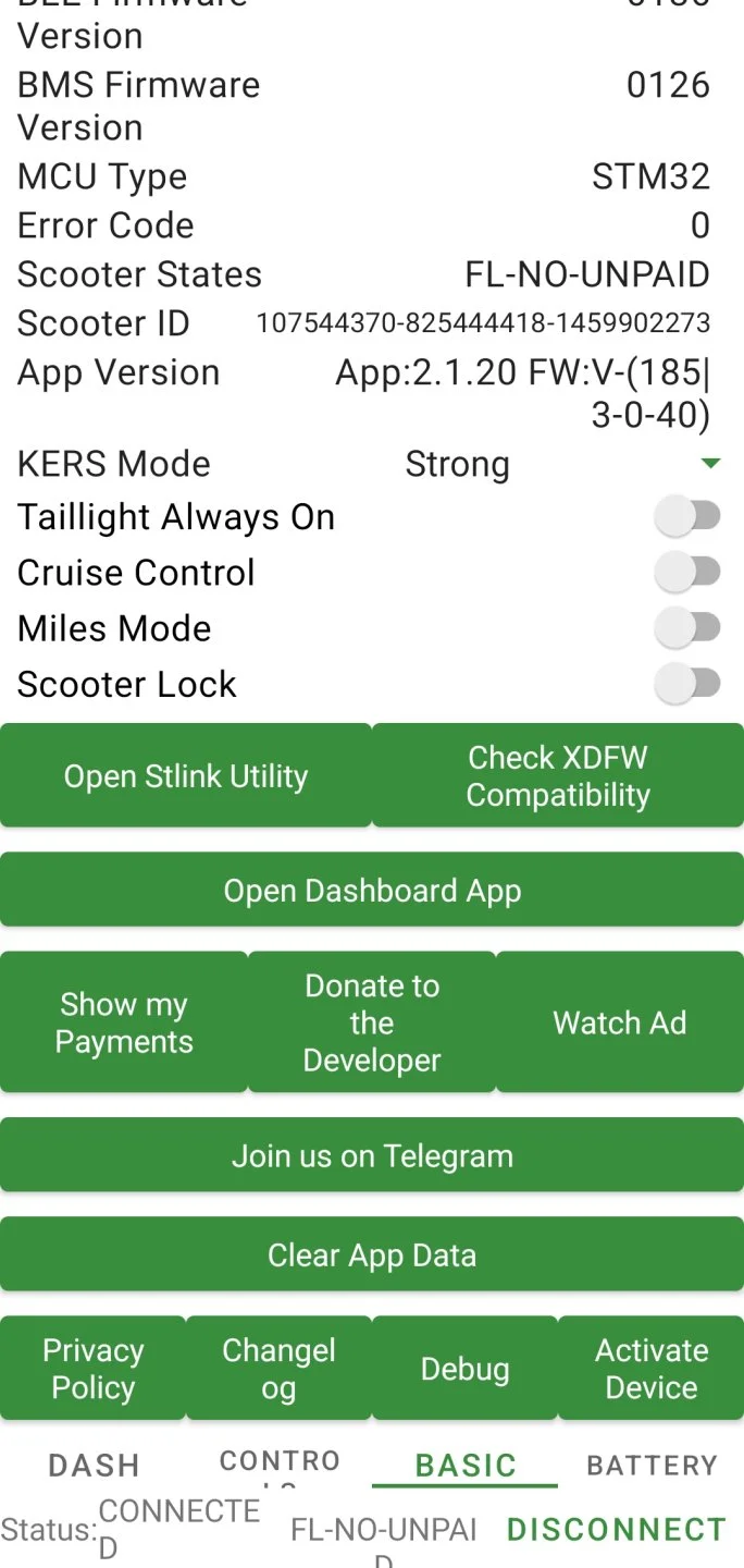

Hallo, leider kann ich die Seriennummer bei meinem US-Controller mit ** Bezahlsoftware ** nicht ändern. Ich habe dort nicht die Möglichkeit auf "Change Scooter Region" zugehen. Habe ich eine falsche App? Bei mit sieht es so aus, siehe Bild. Wer kann helfen?

Du hast Seriennummer geändert, ** Bezahlsoftware ** muss neu Verbindung machen.
Das ändert sich auch nicht wenn der Scooter verbunden ist. Ich habe in der App gar nicht die Auswahlmöglichkeit...
Wenn du denn Scooter nach dem anschließen des neuen Controllers zwischendurch ausgeschaltet haben solltest, verbindet der Scooter nicht mit dem Handy…
Dann musst du den alten Controller nochmal anschließen und dann nochmal den neuen und diesmal ohne ausschalten…
ok, ich probiere es heute abend mal aus. Erstmal vielen Dank für deine Hilfe. Verstehe aber immer noch nicht das ** Bezahlsoftware ** mit die Möglichkeit erst gar nicht anbietet die Region zu ändern somit auch nicht die Seriennummer....
Xd bietet dir die Möglichkeit wenn du richtig connected bist. Bist du es nicht gibts den Button nicht.
Ist so nicht korrekt, hab es mal getestet. Zwar nur mit einem Xiaomi Pro 2,aber das sollte egal sein. Der Button change region wird entgegen der Behauptung nicht in der kostenfreien App angezeigt, egal ob verbunden oder nicht.
Hm, ich möchte meine Ninebot G2 mit einem US Controller verbinden. Das sollte eigentlich ja möglich sein. Könnt ihr mir mal den link der Kostenpflichtigen XD App senden? Vielen Dank schon mal für Eure Hilfe, echt Top
