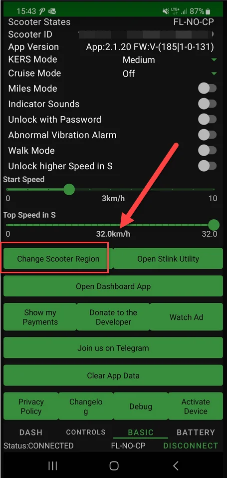

Die XD app ist kostenlos da giebts keine Bezahlapp. Du bezahlst für die Firmware, dann kannst die Zusatzfunktionen nutzen. Aber zum ändern der SN brauchst du die Firmware nicht.
Olli_69 Olli_69 hast du bei dem Pro2 die orginal Firmware drauf? Wenn da schon XD drauf ist wird der Button auch nicht mehr angezeigt.

Beim meinem F40 ist auch kein region change mehr da vor SHFW war der glaubig da aber so genau kann ich mich da nicht mehr erinnern.

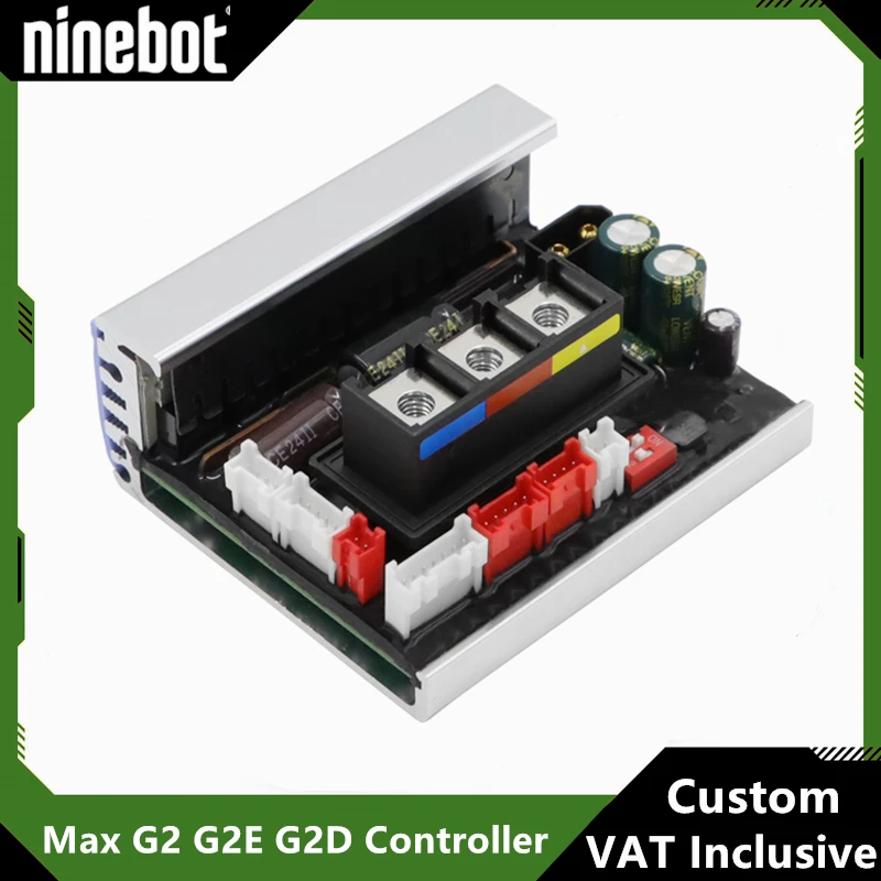

Habe bei YouTube in einem Umbauvideo was gehört davon, dass die markierten Schalter in gegenläufiger Stellung stehen müssen welcher davon 1 bzw. 2 sei egal, Hauptsache unterschiedlich…
Wenn das nicht ist, könnte man die SN nicht mit xiao ändern hieß es da…
Wie ist die Schalterstellung an deinem Controller?
Die sind bei mir auch unterschiedlich, genauso wie auf dem Bild. Die Seriennummer ist auch immer noch die Dummy SN mit 1601C00… Deswegen kann ich die wahrscheinlich auch nicht aktivieren. Nur Ändern kann ich diese leider auch nicht. Es kommt ja nicht mal eine Fehlermeldung. Er Ändert diese, dann macht er aber wieder ein Reconnect auf die Dummy SN, die auch weiterhin existiert.

Und wie gesagt ändern musst du die. Über customserial in xiao. Und dann speichern…
Die Seriennummer kann man nur einmal ändern und wenn du nen Region change vorher machst ist das wahrscheinlich der erste versuch schon weg. Du brauchst nur die Custom serial machen das macht auch den Region change.

Da im Detail aber für niemanden hier nachvollziehbar ist was du gemacht oder nicht gemacht hast. Können wir dir eh nur Tipps geben und die kannste dann ausprobieren oder nicht. Ich würde die Schalterstellungen mal durch probieren an deiner Stelle…

Ich habe heute Morgen nochmal rumgefummelt, da gestern im Thread ja noch der Tipp kam mit den switch-schaltern. Ich habe diese jetzt genau anders herum gesetzt, den originalen Controller angebracht, einmal verbunden, dann den neuen Controller angesteckt -> Gleiche Situation, kann die Seriennummer über Custom nicht ändern. Dann habe ich den originalen wieder angebaut, einmal Verbunden, dann den neuen mit der originalen Switchstellung verbunden und siehe da, ich konnte die Seriennummer endlich tauschen. Lässt sich nun problemlos mit der Ninebot App verbinden und die höheren Geschwindigkeiten, Tempomat etc funktionieren nun.

Wahrscheinlich hätte alleine die Schalterstellungen hin und herstellen das gleiche Ergebnis gebracht. Controller raus und rein hätte es mit Sicherheit gar nicht gebraucht.
