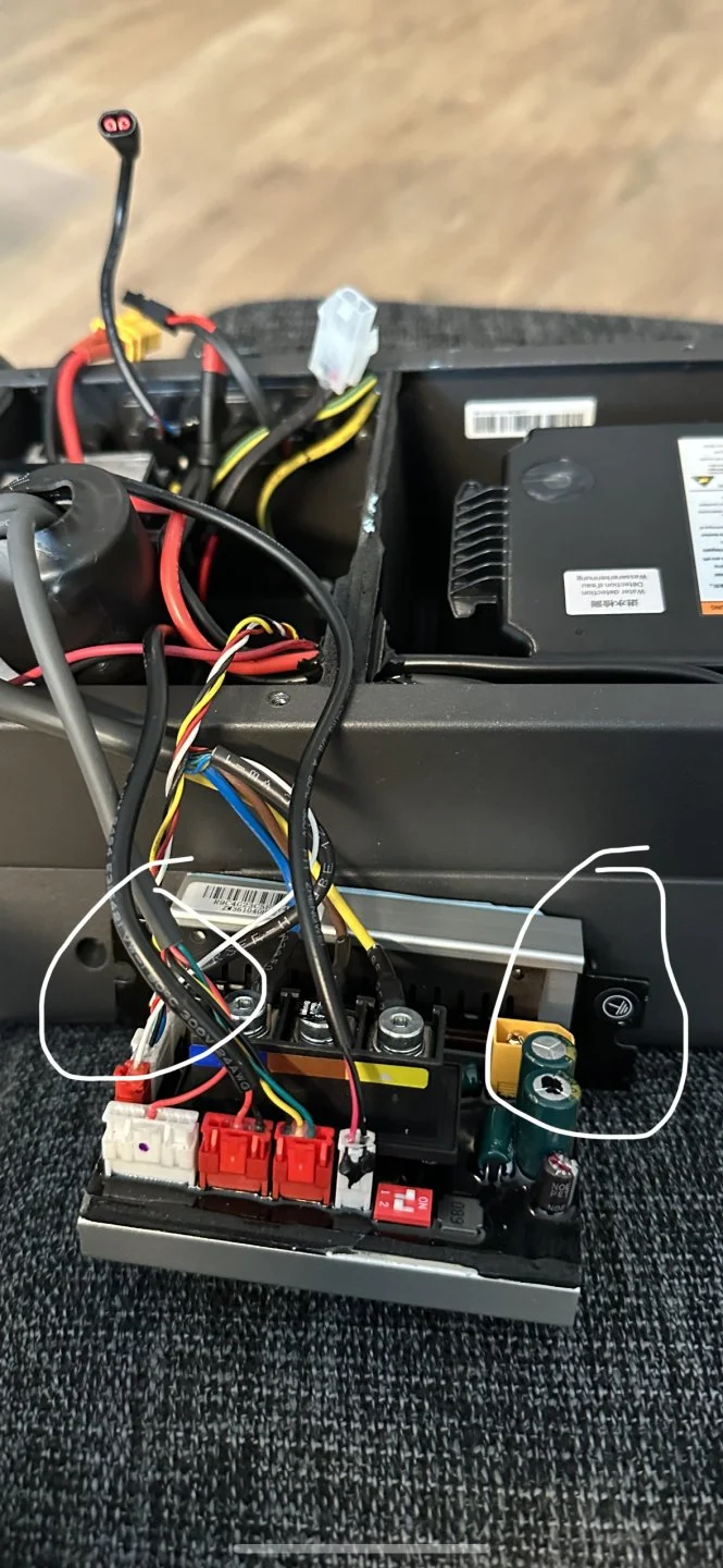

Wie bekomme ich den denn Controller ausgebaut. Der Sitzt total fest. Ist der geklebt?
Rechts und links verschraubt.

Größe müsste ich nochmal nachsehen welchen ich da gestern genommen habe.
Ist aber der gleiche mit dem die 3 Schrauben für die Phasenkabel vom Controller geschraubt werden.
Reaktionen: Tom19633
War ein 4er oder 5er Inbus von der Größe her. Hab nen ganzen Koffer deswegen weiß ich nach dem Zusammenräumen nicht mehr genau welcher von beiden.
Hab sowas wie auf dem Bild benutzt und zum Einbau ein Stück Klebeband zwischen Schlüssel und Schraube gequetscht, damit die Schraube nicht vom Schlüssel fällt. Ist ja sehr wenig Platz und man kommt beim Einbau noch schlechter dran…
Gibt aber auch so Inbus Aufsätze für nen Steckschraubenzieher. Der ist dann etwas klobiger.
