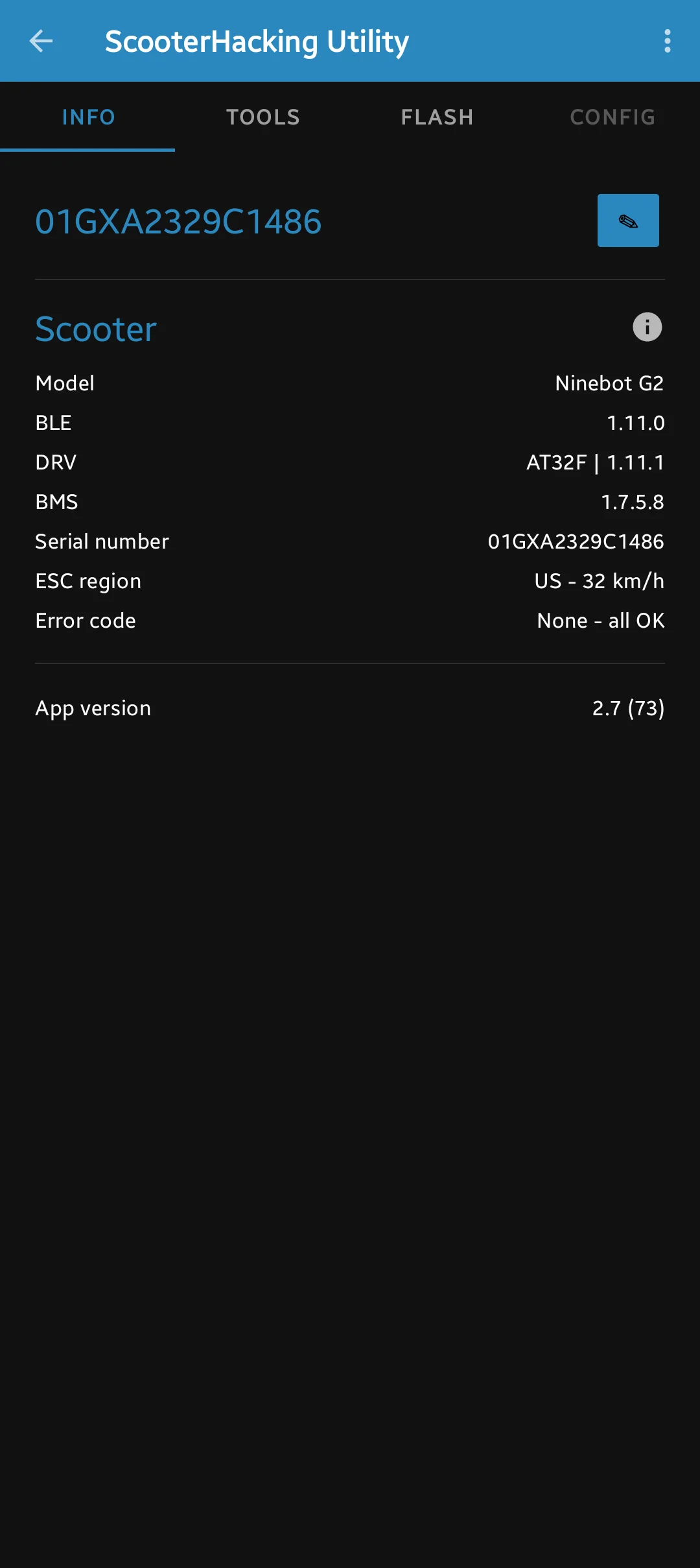

Das ist mal ein Screenshot von meinem. Da wird mit dem Bot nix machbar sein. Oder?
Nochmal: der Bot akzeptiert gar nichts mehr (ausser wie oben beschrieben das Rollback, wenn über den Bot freigeschaltet wurde).
Das ist unabhängig davon, wie alt der Scooter ist oder welche Firmware drauf ist- da Ninebot seine Server entsprechend gepatcht hat.
