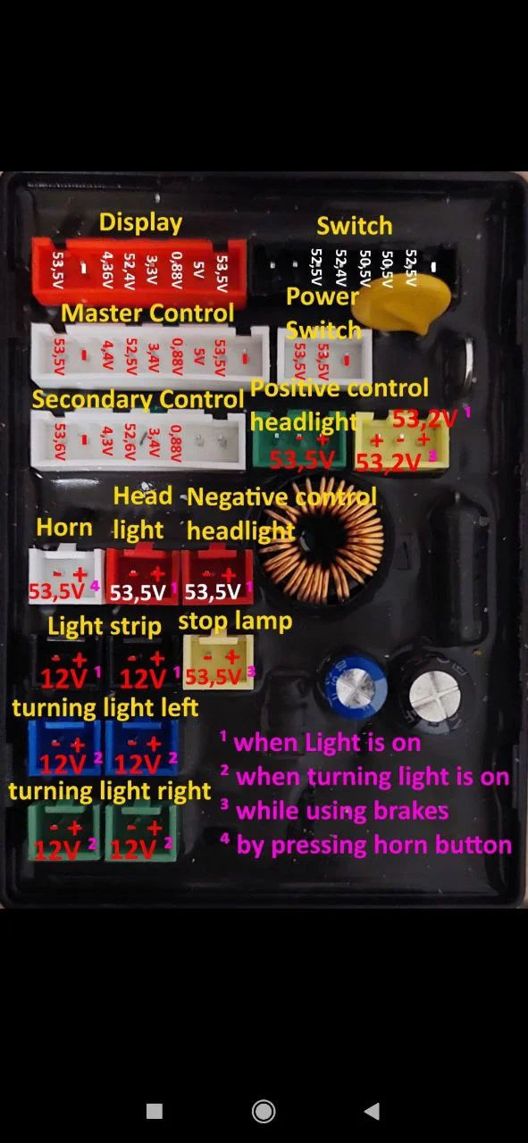

Welchen Pin am Hub muss ich ausstecken für "leuchtet gar nicht mehr"?
Wohin müsste ich den Pin stecken für "leuchtet mit Headlight"?
Habe folgende Hub Belegung aus dem Netz, bin nicht sicher ob es vom Mantis 10 ist...
Hab kein Hub, aber denke Mal der Port der mit Stop Lamp deklariert ist, sorgt dafür daß es blinkt. Den müsste man dann in Headlight oder negative controll headlight stecken. Wenn das nicht geht, halt Kabel durchschneiden 🤷🏽‍♂️.. aber ist wie gesagt nur eine Vermutung, da ich kein Hub habe.
Erst Mal die Stop light nur ausstecken
Danke, das wäre mal ein Anfang.
Das Bild habe ich entworfen und alles gemessen. Wenn du die seitlichen Lampen vorne und hinten benutzen willst so das diese mit dem Frontlicht leuchten, dann steck die bei "light strip" rein.
Vielleicht kannst du mal ein Foto machen weil ich mir bei der 60V Version nicht ganz sicher bin ob diese so identisch mit der 48V Version von der Verkabelung ist.
