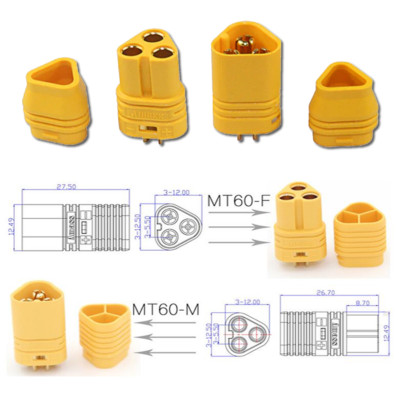

gut das sind die die drei phasenkabel. dann alle stecker abschneiden wenn du den akku abgesteckt hast. dann gibt es solche 3 poligen xt-stecker und die machst du dann da dran.
