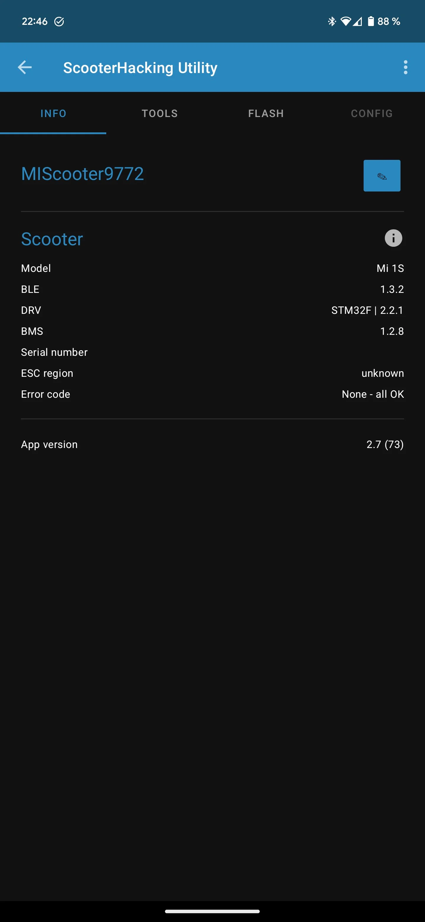

ESC region unknown bedeutet, dass da nicht deine originale Seriennummer eingetragen ist (die am Scooter steht, fängt mit 25700/xxxxxxx an)Olli_69 Sorry, hier der Screenshot Anhang anzeigen 64453

Ja ich werde das heute Abend noch mal ausprobieren ob ich eine Region Seriennr.: bekommedie Seriennr gibt die Region vor.
Wenn die sich nicht ändert, nachdem Du die eingegeben hast, dann
hast entweder Du sie nicht korrekt eingegeben
oder ist aus irgendeinem Grund gesperrt
oder hier liegt ein weiteres Problem vor
Mal sehen was Olli noch für Tips weiß
was?!?!? Welche "Region Seriennr:" ?Ja ich werde das heute Abend noch mal ausprobieren ob ich eine Region Seriennr.: bekomme
Korrekt, die Seriennummer am Scooter ist einzugeben und somit wird die Region festgelegt. Mehr gibts dazu nicht zu sagen.was?!?!? Welche "Region Seriennr:" ?
Du hast doch eine Seriennr am Roller.
Ja richtig aber ihr meintet doch ESC Region was da rein kommt!? Die SN: habe ich im schwarz gemacht und die vom Scooter in SHU eingegebenwas?!?!? Welche "Region Seriennr:" ?
Und haste das gemacht, was da steht? Über das Menü (die drei Punkte) die deutsche Region einblenden lassen?R Rodcruiser hier ein paar Screenshots was muss ich auswählen? Den ich habe die SN vom Xiaomi Aufkleber genommen sowie die eingravierte SN (sind identisch) es gibt keine Veränderung. Nur diese Meldung kommt bei SHU bei Tools> Change Region
So hab alles gemacht wie man das möchte
DAS stand SO sicher NIRGENDS!Außerdem wenn ich die Seriennummer in die Fahrgestellnummer andere

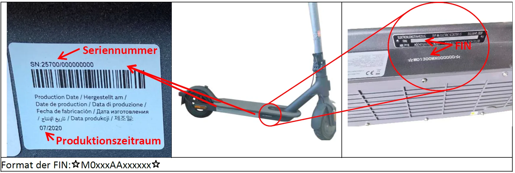

Ich hatte dir bereits gesagt, dass die deutschen 1S mit 25700/ anfangen - wie du jetzt auf den Trichter komnst, da irgendwas mit 27230/LX einzutragen, weiß kein Mensch. Zumal eine Seriennummer aus Zahlen besteht, Buchstaben haben darin nichts verloren... und eine VIN ist das auch nicht (könnte ich dann irgendwo noch nachvollziehen).So hab alles gemacht wie man das möchte nun steht in der SHU App folgendes! Leider lässt die Xiaomi Home App kein Update zu. Außerdem wenn ich die Seriennummer in die Fahrgestellnummer andere geht der ESC Region wieder weg! Also wirklich ich weiß grade nicht weiter wie ich den Roller wieder ganz normal über die Xiaomi Home App legal updaten kann?!
Danke genau das bräuchte ich wohl! Ich Versuche es damit mal und hoffentlich klappt esAnhang anzeigen 64519
In Farbe und bunt (direkt von A xdia) - damit _sollte_ klar sein, was verlangt wird/zu tun ist und wo die Infos zu finden sind![]()
