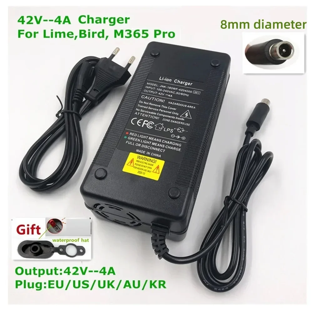

ahoi,
hoffe ich bin in dem Thread richtig, falls nicht, bitte um entschuldigung!
Es ist ein G2 MAX geworden :-)
Den habe ich - neu - für "nur" 500€ bekommen.
Das Teil war org. verpackt - wurde vor mir ausgepackt und vom händler montiert..
Nun, er hat mir abgeraten das mitgelieferte Kabel zu nutzen (linke Ladebuchse) weil das angeblich der schnelllader sei und so der Akku nicht schonend geladen wird.
Dafür hat er mir solch ein Ladegerät mitgegeben - siehe Foto.
Das solle ich nutzen.
Was haltet ihr davon?
Danke
Wenn das interne Ladegerät (noch) funktioniert (die Dinger werden aus unbekannten Gründen gerne mal defekt) kann man das problemlos nutzen. Das lädt den Akku zwar schneller (also mit 2,9 A) als das Dir überreichte externe Ladegerät, echtes Schnellladen ist damit aber immer noch nicht möglich. Das BMS des Akkus lässt bis zu 5 A Ladestrom zu. Den Akku kratzen übrigens auch keine 5 A; der würde deutlich mehr verkraften. Du siehst, es ist also alles im grünen Bereich.
