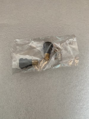

Da bleibt Dir leider nix anderes Übrig als ein neues Ventil einzubauen.🤷
Gibt es hier:
Oder hier:
