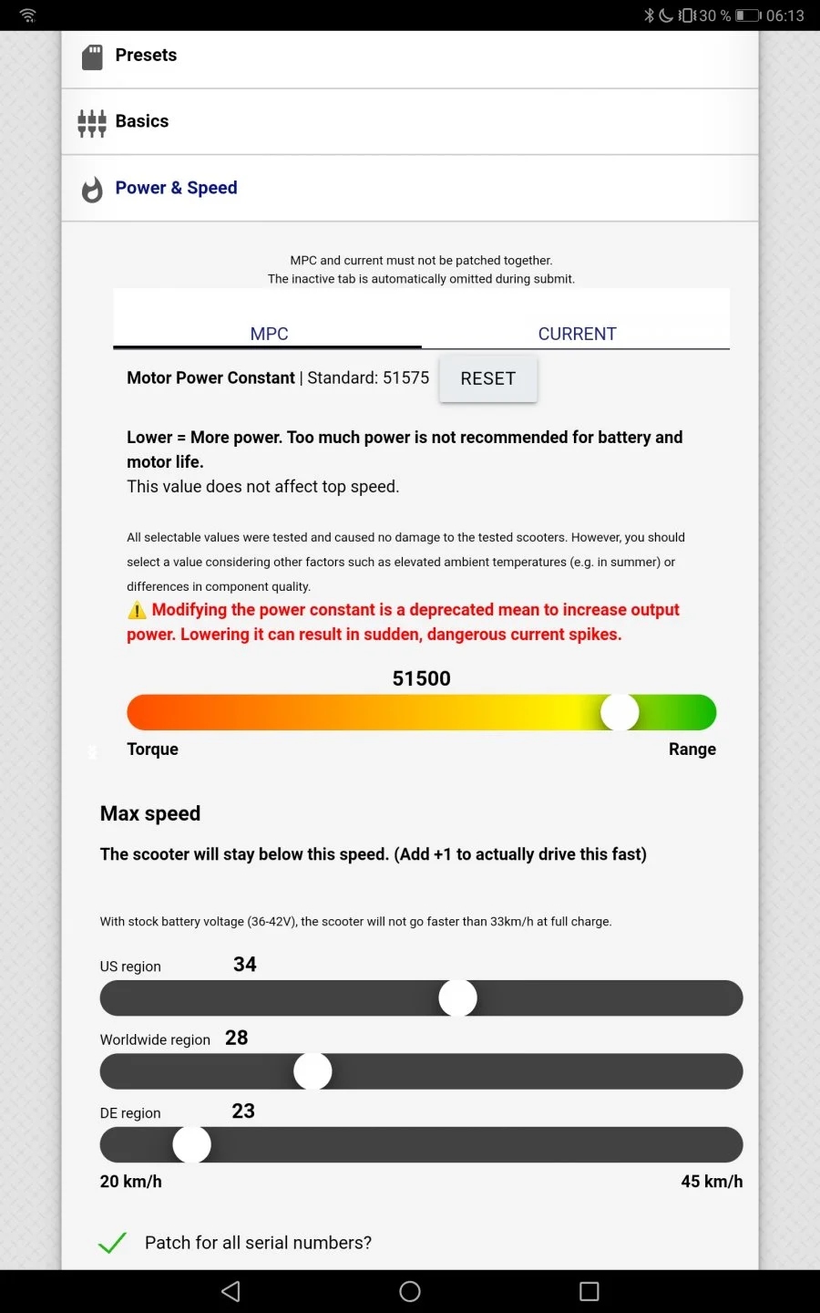

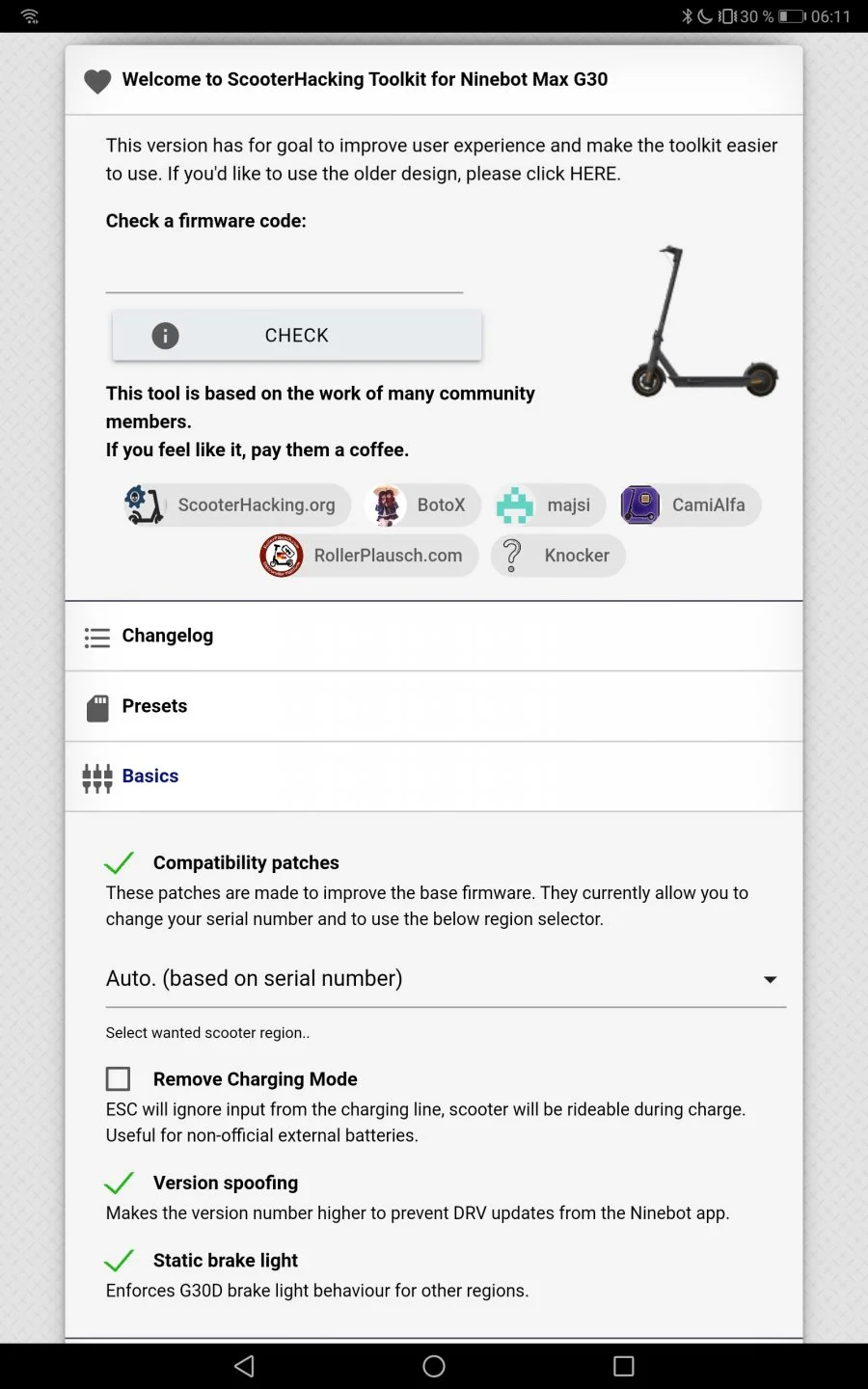

Wenn du an die im Internet kursierenden Akku Märchen glaubst, und deinen Akku nur bis 80% auflädt, wirst du die 30 Stundenkilometer nie erreichen. Der Akku muss voll sein.
Wenn du die Parameter, so wie in den Bildern gezeigt, exakt eingestellt hast, dürfte deinen 30 Stundenkilometern, wohlgemerkt bei vollem Akku und vernünftigem Luftdruck, nichts mehr im Wege stehen...
Anhang anzeigen 1665Anhang anzeigen 1666
Spuckt das Toolkit mir dann die entsprechende flashbare Datei aus?

Schon gefunden.Muss ich da alles eingeben und das toll spuckt mir dann ein flashbare zip aus oder?
Reaktionen: Harleyhedi
Ja, genau. Einfach unten die passende App, mit der du flashen möchtest angeben, und das entsprechende File aufs Phone laden. nicht entpacken, wird so wie es ist benötigt. Kontrollieren kannst du es in der enthaltenen Datei params.txt
