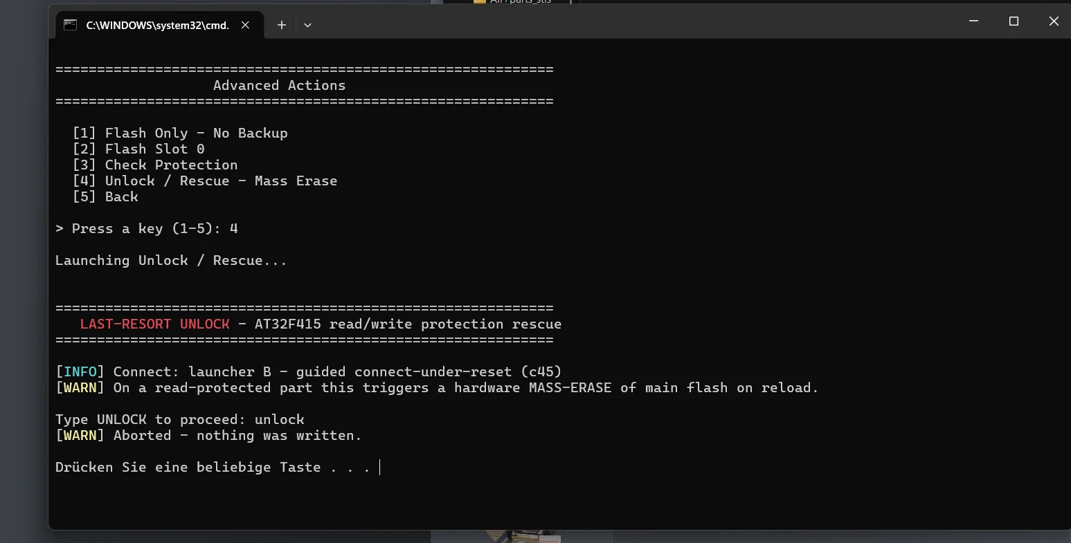

okay...also mein aktuelles problem ist das der unlock\mass erase nicht funktioniert...eine eigene zip flashen ging allerdings...muss vielleicht auch dazu sagen, habe mir die erste platine vom dashboard zerbrutzelt mit meinem lötkolben, 3,3v pad ist weg...deshalb hatte ich ein neues dashboard geholt, was allerdings schonmal in der segway app registriert wurde, also nicht neu!...habe mir das dashboard jetzt NOCHMAL bestellt, da ich mir beim einbau das display geschrottet hatte^^
wie gesagt, sobald ich den unlock`\mass erase versuche kommt das hier:
Das ist nicht dein Problem..sondern dein Glück!
Im anderen Thread den du hier betreibst meinst du ja auch dass du gerade versuchst die MCU zu entsperren.
Du sitzt offenbar mehreren Irrtümern gleichzeitig auf, wenn du da weiterhin vom Dashboard sprichst, versuchst einen sinnlosen mass erase durchzuführen und glücklicherweise dem Programm dafür die falsche Bestätigung eintippst.
Versuche nicht weitere Löschvorgänge durchzuführen, die machen keinen Sinn (Datenverlust ohne Grund)!

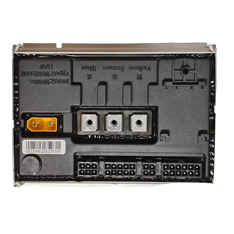

Früher beim G30; G2 gab es nur den Controller (ESC oder DRV) bei der neuen X3 Generation sitzt eine CPU (VCU; Vehicle Control Unit) hinter den Display und steuert den Scooter und ist, unter anderem, für die Geschwindigkeit zuständig. Die MCU (Motor Control Unit) ist der Motorcontroller, sitzt unten zwischen Akku und Motor und steuert hauptsächlich den Motor.Beide können über einen ST-Link mit x3utils von der Flashsperre befreit werden. Bei der MCU ist das im Augenblick nicht nötig, kann aber als Vorbereitung für eine kommende SHFW gemacht werden.
Wer auch die MCU mit x3utils flashen möchte. Nur das Seitenteil rechts auf machen, dann kommst du an die Anschlüsse für den St-Link.
