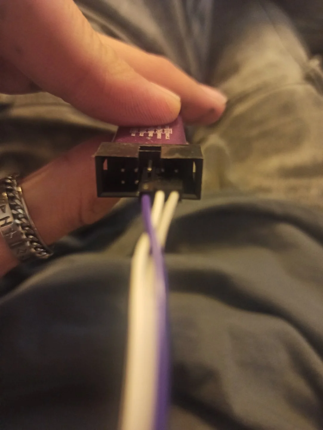

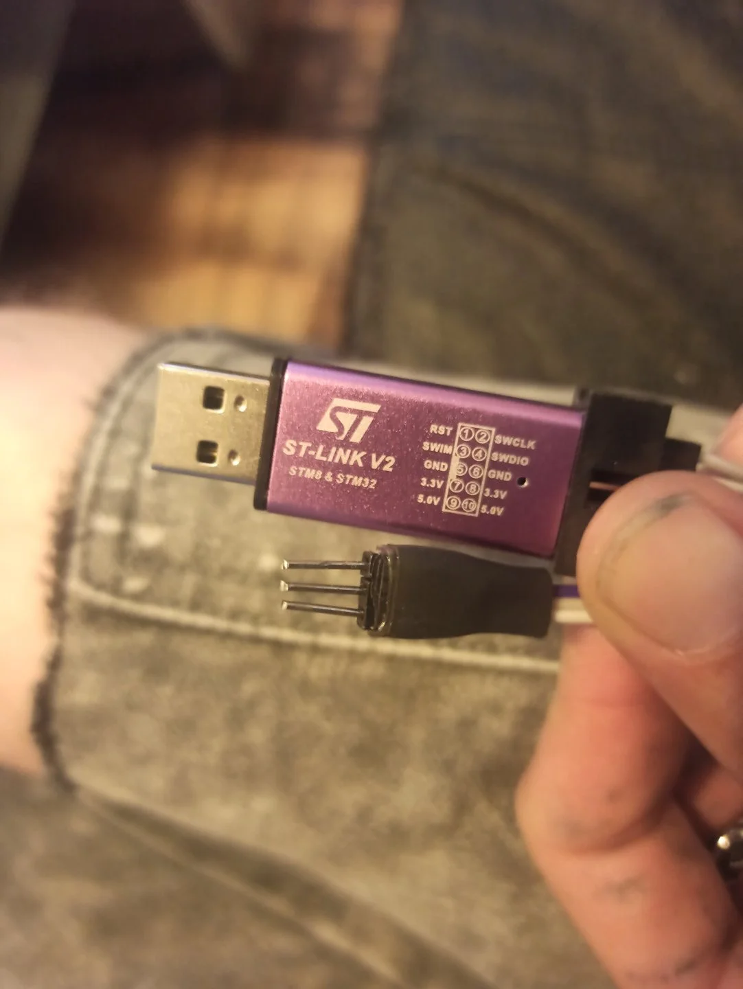

Hi Zusammen,
danke VooDoo für seine Arbeit. Ich hab gestern gar keine Verbindung herstellen können, ich hab den ST V2 clone aus dem Beitrag. Bei Amazon schreiben viele in den Reviews die PIN Belegung ist falsch. Aber keiner hat die Richtige beschrieben. Hat da jemand eine Idee? Auch im Produktbild gibt es eine andere Belegung als auf dem Device selber. SWICK wäre dann hier SWCLK?

Wie wäre es mal ein Bild zu machen von deinem St-link und auch Kabel wo du gebastelt hast.
Wir können von unseren standorten nix sehen.....
Bitte dran denken die bilder scharf und nicht verwackelt zu machen.
Der Stecker sieht aktuell nicht mehr so fein aus wie am Anfang. Nachdem ich da mehrmals dran rumgebogen habe. Hatte keine Büroklammer musste Draht verwenden. Werde mir Morgen eine Klammer besorgen und den Stecker erneuern. Hatte halt wirklich nie eine Verbindung und gehofft es liegt an der PIN Belegung.

Das rote kabel schaut aus als es nicht richtig im USB steck.... Dein Stecker für das Dashboard schaut unterschiedlich lang aus.
Weiss nicht ob es relevant ist aber laut Anleitung sollen alle gleich lang sein.
Vielen Dank. Meine Belegung ist anders als deine LittlePsycho. Aber nachdem ich die Kappe abgezogen habe (Danke Oli) entspricht Sie dem Aufdruck und mein Stecker ist richtig angeschlossen, muss also an den PINS (Drahtbeinchen) liegen. Werde ich angehen. Ansonsten ist es Normal das der STLINK durchgehend Rot leuchtet?
Natürlich ist die Länge der Beinchen relevant,die sollten gleich lang sein oder zumindest seitlich schräg abfallen. Ist das mittlere Beinchen länger als die äußeren, wird man nie alle drei gleichzeitig auf die Kontakte setzen können 🙈
